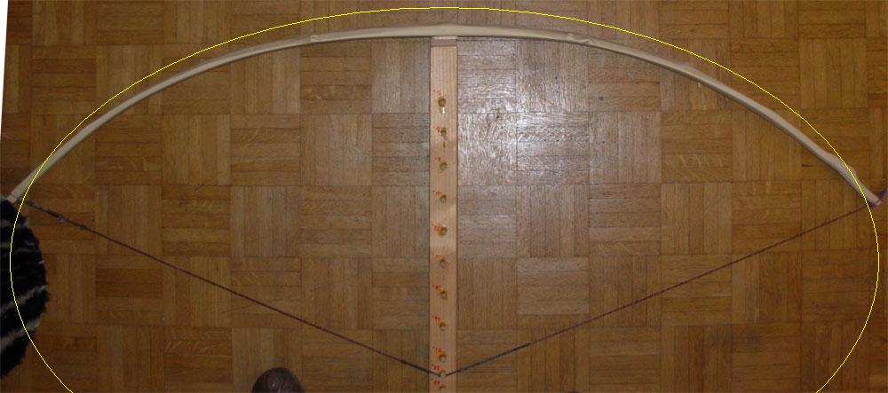

zwischenstand für meinen Holler numero zwo:
hab ihn bist jetzt nur bis 24" gezogen, dort hat er 45#
mit 22" auszug
ist der Tiller noch verbesserungswürdig?
mit 22" auszug
Zuletzt geändert von Mormegil am 26.02.2010, 17:07, insgesamt 1-mal geändert.

Re: "saplingbow" Bogenbautunier 2
@mormegil: An dem Tiller würd ich nix mehr ändern, der sieht ziemlich super aus
Gruß acker
Gruß acker

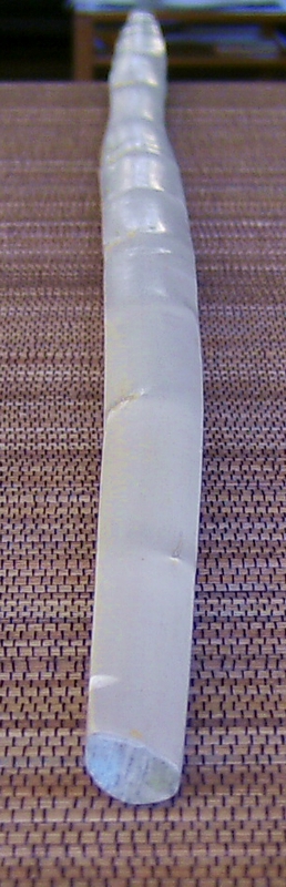

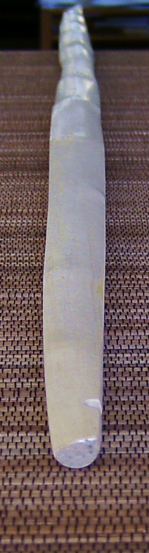

Noch ein Pic vom ungespannten:
Der Rücken:
Der Bauch mit seinen schönen Verfärbungen:
Der Bogen hat jetzt 440Gramm und Richten war nicht notwendig....
Der Rücken:

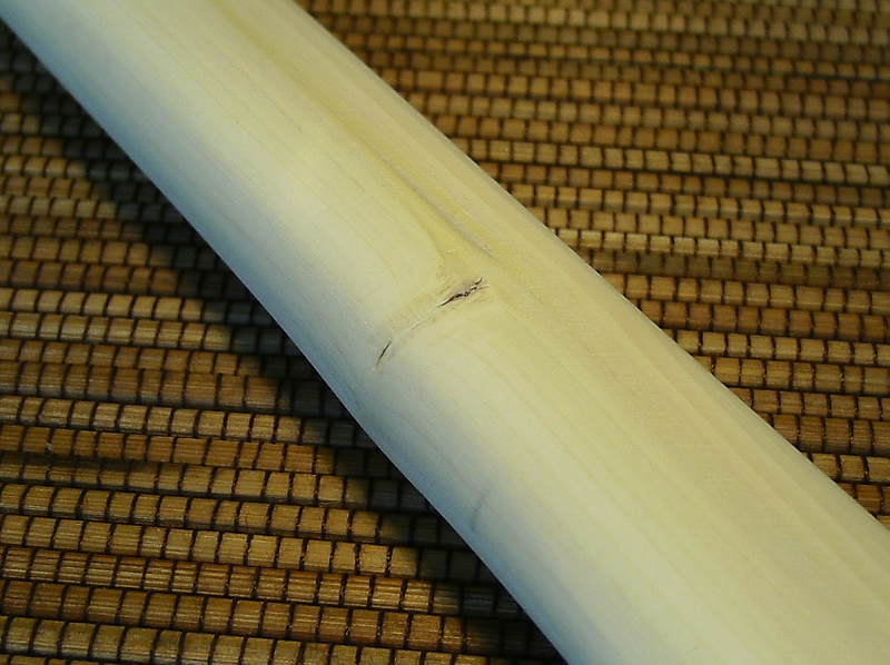

tja....
Flieder 2 zickt leider weiter rum! Irgendwie hat der "Hund" ein Akzeptanzproblem mit dem Fertigstellungs-Datum!!
Aber der Reihe nach:
(zur Erinnerung: Hier war der letzte Stand:
http://www.fletchers-corner.de/viewtopi ... 70#p214770
Die Reparatur von "Astschaden 2" hat gut geklappt:
Das Tillern konnte fortgesetzt werden. Von der Reparatur "Astschaden 1" ist dabei kaum was übrig geblieben:
Dafür zeigte sich nun, "auf der letzten Rille" (Tiller ist nämlich fertig! 32#@24", und das bei L=1,20m)
ein neuer "Astschaden" im MITBIEGENDEN ^^ Griffbereich:
Ansonsten fehlt nur noch die "Feinbearbeitung für hübsch"....
Natürlich ist der Lümmel zu den obigen "Zickstellen" auch noch verdreht, (und zwar an beiden Enden zur SELBEN Seite, also nicht gegengleich), krumm, astig und wellig....:
...und daher wieder mit einseitigen Kerben versehen. Er zieht gerade und angenehm, trotz der "grenzwertigen" Kürze.
Ich werde nun den Riss im Griffbereich versuchen, per "Schnellreparatur" (Epoxi+Glasfasern+Hitze) noch heute voll UND hart zu bekommen. Dann habe ich morgen zum "Hübschmachen", Lackieren, Sehne drehen, Bilder machen, Bilder bearbeiten, Bilder hochladen ....
Mist, das wird WIEDER sauknapp....
Hier kommt der Endspurt: http://www.fletchers-corner.de/viewtopi ... 70#p216333

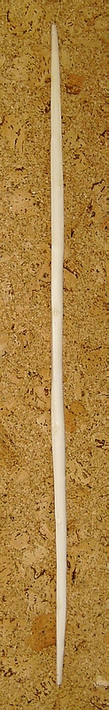

So, das war`s
Auf dem Tillerstock gebrochen. Ich wollte das aktuelle Zuggewicht nach dem Finish ablesen und Fotos machen. Vor der Endbehandlung hatte er 35# bei 24".
Gebrochen ist der untere Wurfarm, der sich von Anfang an etwas quergestellt hat. Mehr reflex und Äste, d.h. er wollte sich nicht so biegen.Jetzt zeigen sich auch Stauchrisse.
lg
inge, die jetzt an den Langen geht.
http://www.bilder-hochladen.net/files/ebja-2-jpg.html
http://www.bilder-hochladen.net/files/ebja-3-jpg.html
Allen weiterhin viel Erfolg.
lg
