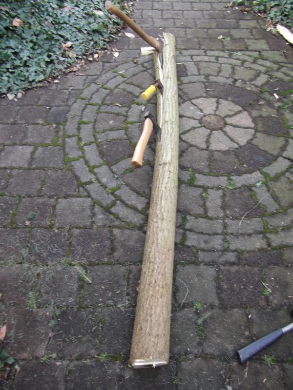

So also jetzt kommt hier erstmal der Bericht der heutigen Tätigkeiten:
Benutzte Werkzeuge zum Fällen:
Bügelsäge
Beil
zum Form herausarbeiten und Spalten:
Vorschlaghammer
Keil
Axt
Ziehmesser
Ergänzung der Werkzeuge durch Edit:
Bleistift
gerade Latte als Lineal
Japansäge zum ordentlichen ablängen
Also Die Stämme hatte ich ja gestern bereits geschlagen, draussen deponiert und heute Mittag zu mir nach Haus geholt.
Danach hab ich die erstmal gewaschen. Die waren komplett mit Algen und Moos bewachsenm obwohl die Bäume noch leben. Man konnte sie kaum anfassen, weil die glatt waren, als wären sie mit Schmierseife behandelt.
Nachdem ich sie sauber hatte, sahen sie so aus: Danach war erstmal die Birke dran. Die musste gespalten werden. Leider erwies sie sich als Bastard und der Spalt lief raus, obwohl ich "wie der Vogel scheißt" von Oben nach Unten gespalten hatte.#
Siehe hier: So, Fortsetzung im nächsten Beitrag eins weiter unten...

Fortsetzung des Berichts von 1 Post vorher...

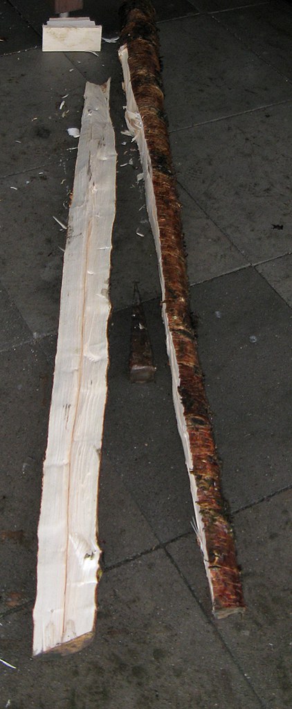

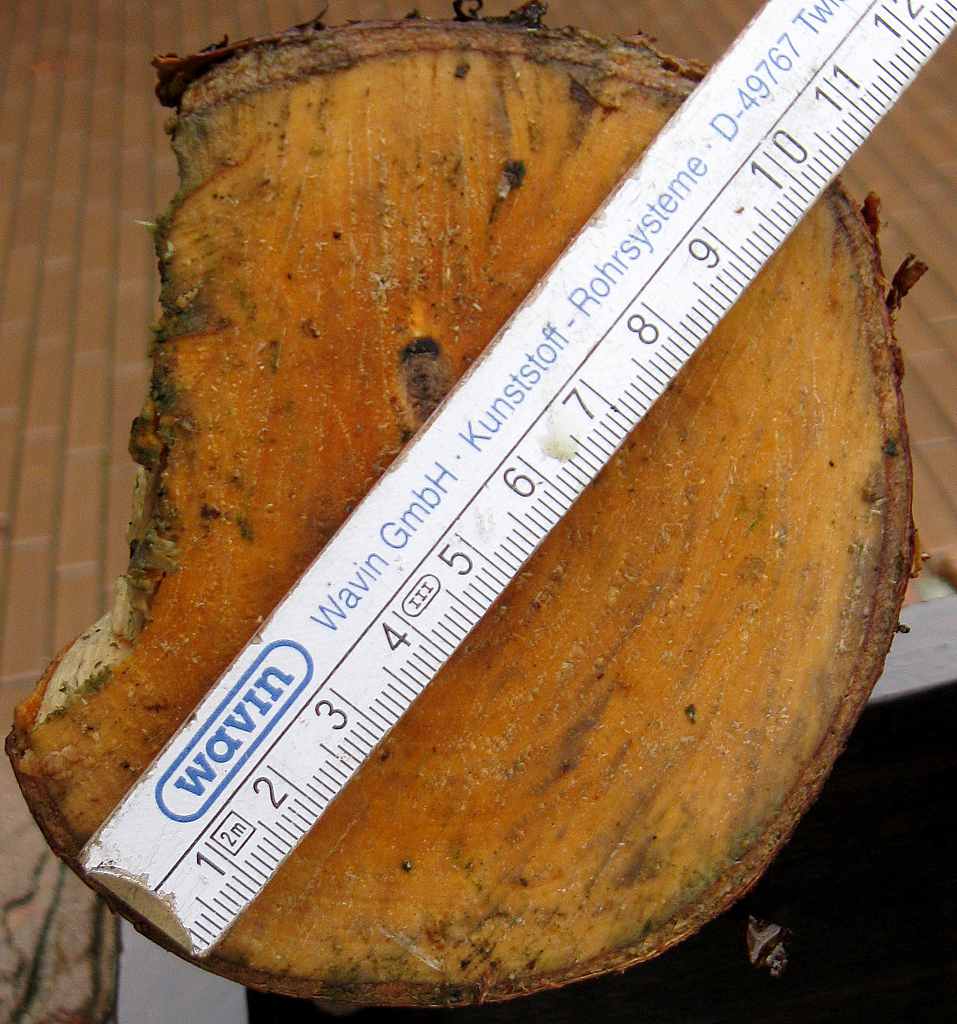

Achja der Stamm hat einen Durchmesser von 10cm Nachdem der Stave gespalten war, gings auch gleich daran, ihn zu vermessen, eine Mittellinie anzuzeichnen und erstmal die grobe Form auszuarbeiten
Zuerst habe ich mit einer gerade Latte gepeilt, das die Linie zwischen den Tips genau über denGriff läuft. dann habe ich eine gerade Mittellinie angezeichnet.
An dieser Mittellinie habe ich dann die Breite angezeichnet, weil der Stamm eh gerade genug war und man somit einfach nach Lineal arbeiten kann.
Siehe hier Anschließend habe ich dem Rücken folgend erstmal eine WA-Dicke von 20mm angenommen und die WA auf dieses Maß dünner gemacht (weniger Holz=weniger spannung und schneller trocken)
Jetzt sieht der Stave so aus wie hier: Zum Schluss hab ich die dünne Eberesche noch aus der Jacke geschubst und den kompletten Stave bis zum Markkanal runter gearbeitet damit das Holz möglichst nicht reißt.
Der Stave aus Eberesche war eh sehr dünn, so das ich die breite erstmal so gelassen habe. Damit das Holz nicht reißt hab ich es komplett bis auf den Markkanal runter gearbeitet (Spalten ging nicht, war zu dünn)
Hier zu sehen: So Trocknen sie jetzt in meinem Zimmer vor sich hin, natürlich mit versiegelten Enden...
In 1 Woche gibt es dann wieder ein Update von mir, wenn ich wieder aus Berlin zurück bin

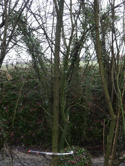

bin heute mal kurz bei uns am Bach entlang gelaufen und habe das hier gefunden Werkzeug: Japansäge
Werde am WE noch mal den Berg rauf gehen und schauen was der Wegrand noch für mich bereithält

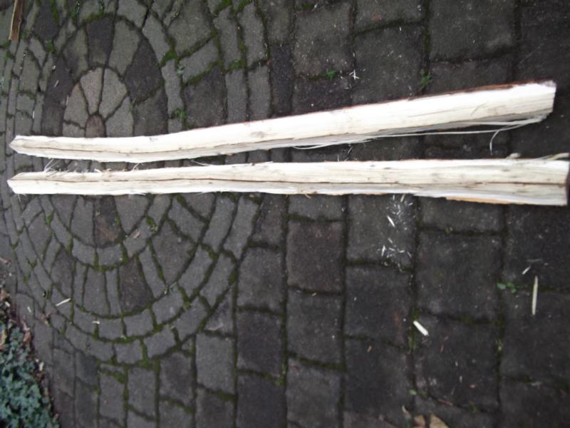

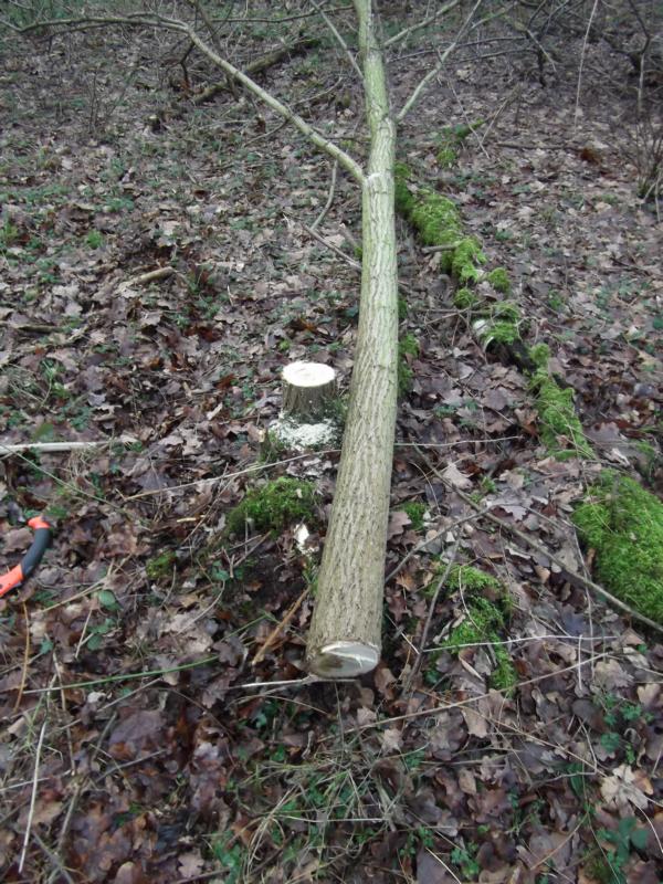

So..meine Robine hat heut ihr leben gelassen..ein Stämmchen von 10 cm Durchmesser.
Leider lief das Spalten nicht so ganz nach meinem Sinn..sie hat sich bissi verdreht,
aber in die falsche Richtung. Hab dann den dickeren Teil nochmal gespalten und hab jetzt
einen brauchbaren Stave.
Hab auch noch eine Birke im Visier...die schau ich mir morgen noch mal an.
Hier ein paar Bilder. Morgen arbeite ich die Form grob vor....und dann ist trocknen angesagt.

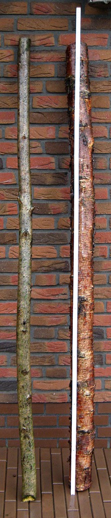

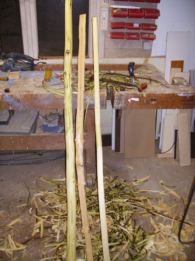

mal kurz der Stand der Dinge:
Ich habe die drei Stämmchen jetzt entrindet ( ähnlich schlimm wie Pfeile bauen
) und schon mal bei zweien grob die Form herausgearbeitet.
benutzte Werkzeuge bis jetzt:
Klappsäge, Ziehmesser und Messer.
Gruß, moc

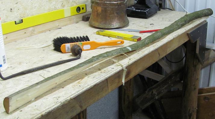

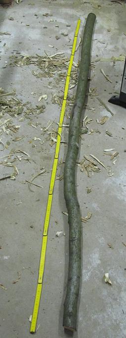

Hainbuchen sind alle verflucht oder?
Endlich hatte ich eine gefunden, die nicht total verknotet war und auch wenigstens auf 146 cm astfrei und somit verwendbar bei mitbiegendem Griff und 26er Auszug.
Dann zeigt sich beim Spalten mit meinem geliebten Dusak auf dieser Länge 180 Grad Drehwuchs.
Aber aufgegeben ist sie noch nicht. Ich hab die Spaltfläche mit dem Ziehmesser geglättet und dann den Stecken mit Schraumzwingen auf die Werkbank gezwungen. Momentan sind es nur noch etwa 75 Grad Verwindung. Morgen werd ich die Hainbuche mit der Heissluftpistole drangsalieren, so dass ich sie hoffentlich etwas schneller wieder runtermachen kann.
Mal sehen....
Achja, versiegelt ist sie natürlich auch.

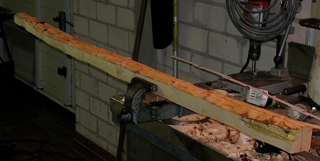

...und hier noch die Zwingenorgie.
Ich musste leider feststellen, dass ich nur mistige Billigteile habe. Da wirds dringendst Zeit zu investieren.

So ich war Heute auch unterwegs, erst zu den Bruchwald mit dem Holler, da geht ohne Wathose nichts, hoffentlich läuft das Wasser schnell ab.
Bin dann zu einen Vogelherd gefahren nur um ein paar Schlehen zu fotografieren und mußte Feststellen, was ich immer für Schlehen hielt, sind vermutlich Haferpflaumen. Na werde ich dieses Jahr mal beobachten, Blühten, Knospen, Blätter und Früchte, mit Mützes Hilfe sollte das dann ja zu Identifizieren sein.
Dort fand ich dann einen Ahorn den ich mitgenommen habe, welche Subspezies kann ich jetzt nicht sagen, werde ich aber im laufe des Jahres auch feststellen.
Bis jetzt nur Klappsäge verwendet, morgen geht es weiter.
Ja und dann die Ebereschen die ich mir vor einen halben Jahr ausgekuckt habe, alle über 12cm Durchmesser.
Naja ich werde noch passendes Holz bekommen, habe genügend Bekannte mit Wäldern wo ich wildern darf.
