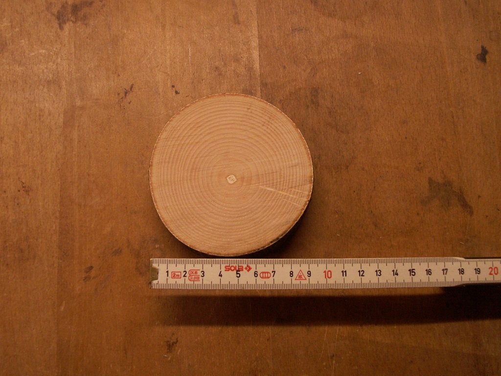

Das ist eine Berberitze aus den Donau-Auen. Die sind dort zwar auch meist mickrig, aber es gibt sehr, sehr viele davon. Und eine aus gefühlten zehntausend taugt auch für einen Bogen.

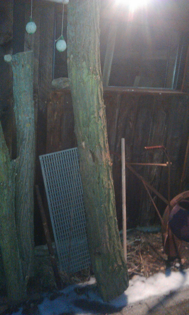

So, gestern nen schönen Robinienstamm vor thermischer Verwertung gerettet und heute 5 Hartriegelstämme erbeutet.
Robinie
Robinie

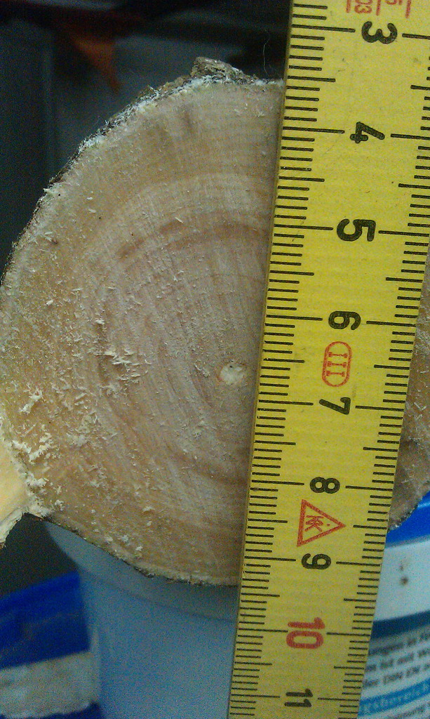

Hartriegel
Hartriegel
Hier einer von den Dünnen.
@fatz:
wie trocknest Du die? In der Rinde, als Ganzes?

Sieht doch gut aus.
Runterarbeiten und unbedingt abrinden. Trockene Rinde von Hartriegel runterkratzen ist Arbeit fuer jemand, der Vater und Mutter erschlagen hat. Abrinden geht am besten mit der stumpfen Seite vom Ziehmesser. Spachtel haut nicht so gut hin.

Kann sein, dass meiner grad extrem trocken ist. Hat hier seit Wochen keinen fluessigen Niederschlag mehr gegeben. Die letzten 2 hatten 70-80% Holzfeuchte. Das ist fast nix. Letzten Winter waren die immer so nass, dass das Holz so ein bissl glasig ausgesehn hat. Da ging die Rinde zwar mit der Spachtel runter, aber Ziehmesserrueckseite ging auch da besser.

Und wenn ich den nicht runterarbeite, dann reisst der mir?!
In China essen sie Hunde.
Beiträge: 6977
Hat Dank erhalten: 280 Mal
Re: Es ist Holzzeit! Teil 6
jo! Aber sowas von ganz sicher
Beiträge: 6648
Hat gedankt: 264 Mal
Hat Dank erhalten: 359 Mal
Hartriegel ist ein sehr dichtes Holz und schwindet stark - das muss reissen, wenns nicht runter gearbeitet wird.

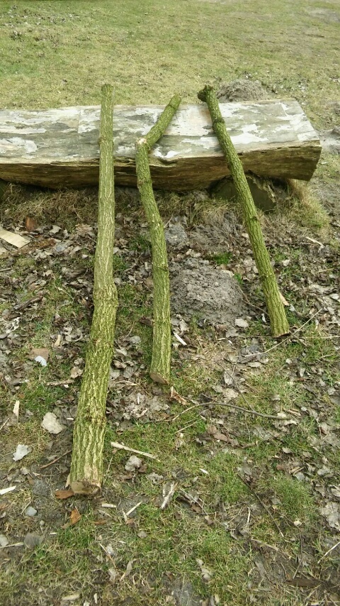

Aus der aktuellen Ernte:
Esche
Esche
