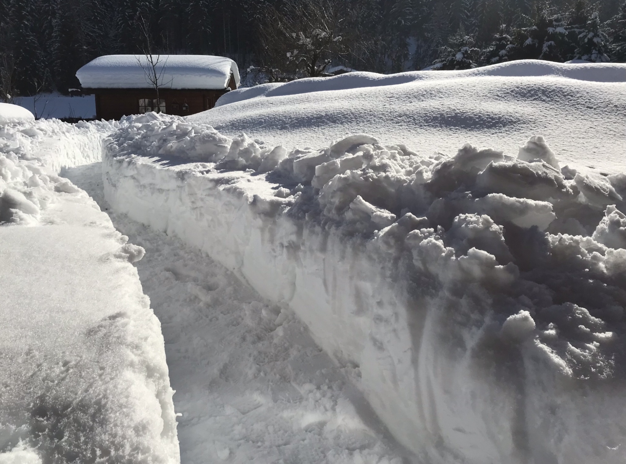

Ja, den Weg zur Schnitzhütte freizubekommen war mühsam, aber meine Frau hat es dann doch geschafft. ;D

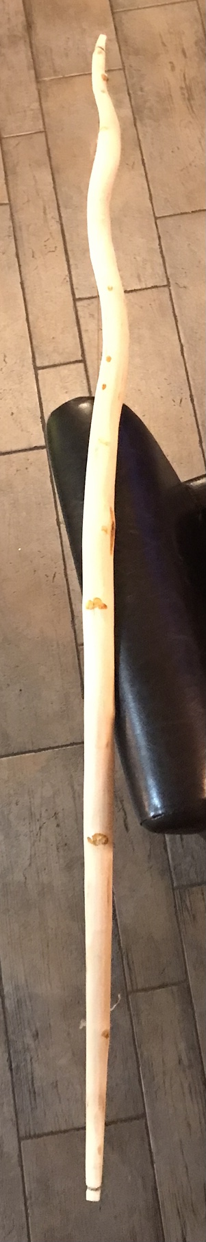

Heute am Holler Paddelbogen weitergearbeitet und auf Standhöhe getillert, hat eine kurze etwas schwächere Stelle an einem Wurfarm am Übergang zu den Recurves. Ansonsten zieht der Bogen gummiartig weich bis 26 Zoll, er hat jetzt 35 Pfund, ich will ihn nicht weiter schwächen, sondern werde eine Sehnenlage in diesem Bereich zur Verstärkung aufbringen. Dann ab in die Sauna. Ob er noch bis zur Präsi fertig wird, weiß ich nicht. Ein idealer Kandidat für Ishi style shooting! LG Stephan

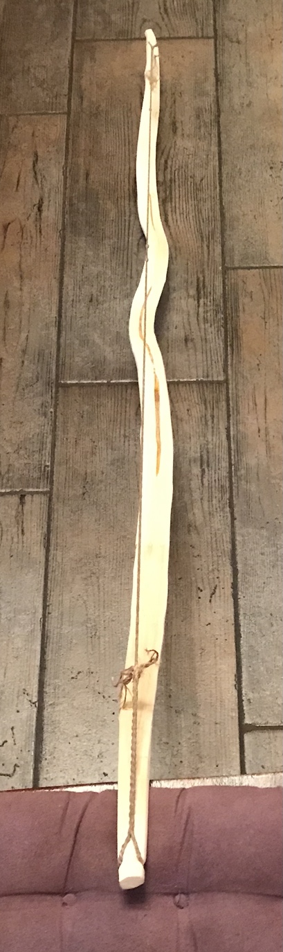

Habe heute den Flieder in die Werkstatt geholt. Der Holler Paddelbogen trocknet nach der zusätzlichen Sehnenschicht über dem Auslass der Wohnraumlüftung und hat in 6 Stunden 3g an Gewicht verloren.

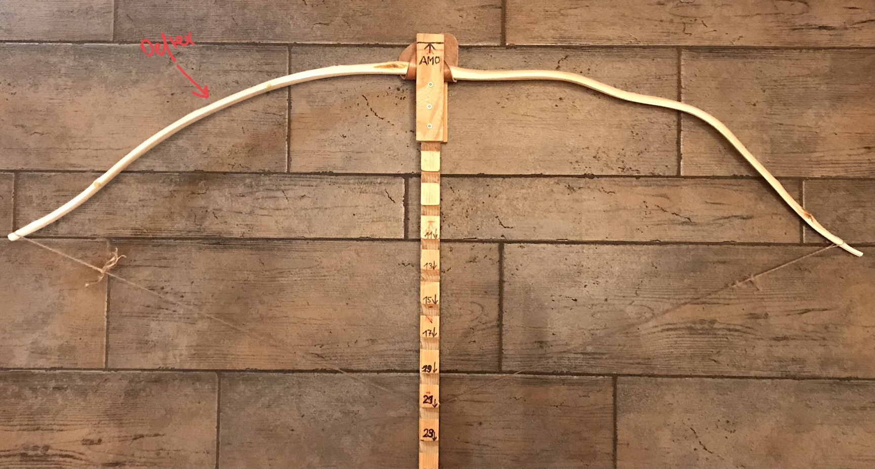

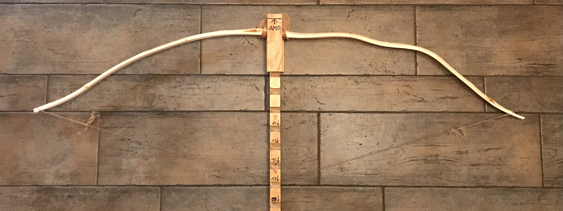

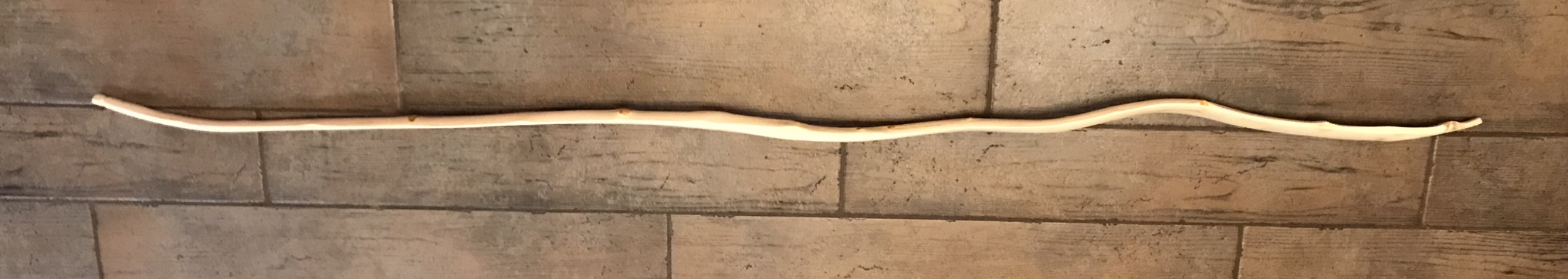

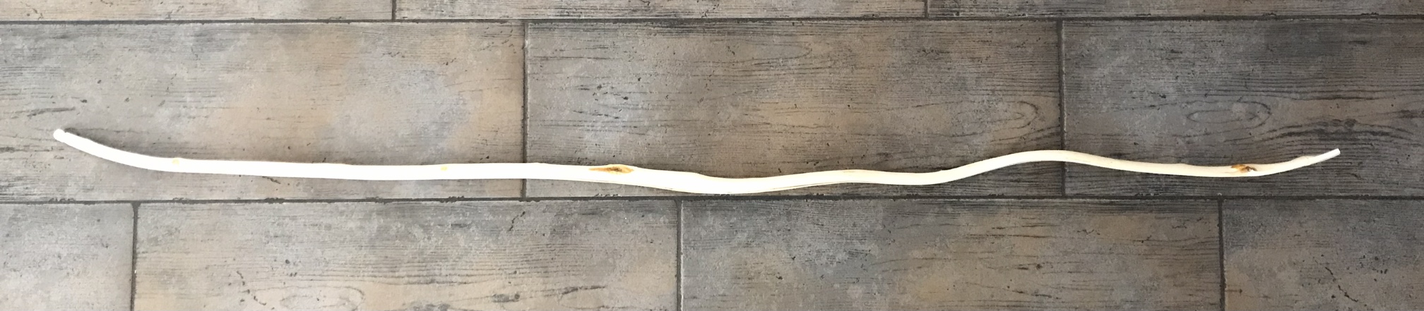

Beim Flieder habe ich das seitlich völlig verdrehte Wurfarmende um 5cm gekürzt und zusätzlich das Ende einseitig verschmälert, Sehnenkerben eingeschliffen und eine Tillersehne angefertigt, dann nach 2 Stunden tillern habe ich die Sehne mittig durch den Griff bekommen und eine einigermaßen gleichmäßige Biegung hinbekommen, derzeit 43 Pfund bei 24 Zoll. Verbesserungsvorschläge werden gerne entgegengenommen. LG Stephan

Unmittelbar nach dem Tillern

Du meinst reflex, nicht deflex?
Der Tiller ist echt knifflig zu beurteilen, ich glaube Du bist auf einem guten Weg :)
Rotzeklotz
Beiträge: 1779
Re: Saplingbow 14, Chirurg, 2x Holler, Hasel, Flieder,
Beitrag von Rotzeklotz »
Der is knifflig, ich würde an den markierten Stellen noch was wegnehmen
Aber ohne Gewähr, so richtig lässts sich vermutlich nur live beurteilen ;)

Uranus!
Natürlich Reflex, Danke, werde ich gleich ausbessern!

Rotzeklotz!
Ja, da hast Du recht, wobei der Dickenverlauf gemessen rechts exakt stimmt. Ich werde morgen an den markierten Stellen noch was wegnehmen, links an der reflexen Stelle auch noch ein bißchen. LG Stephan

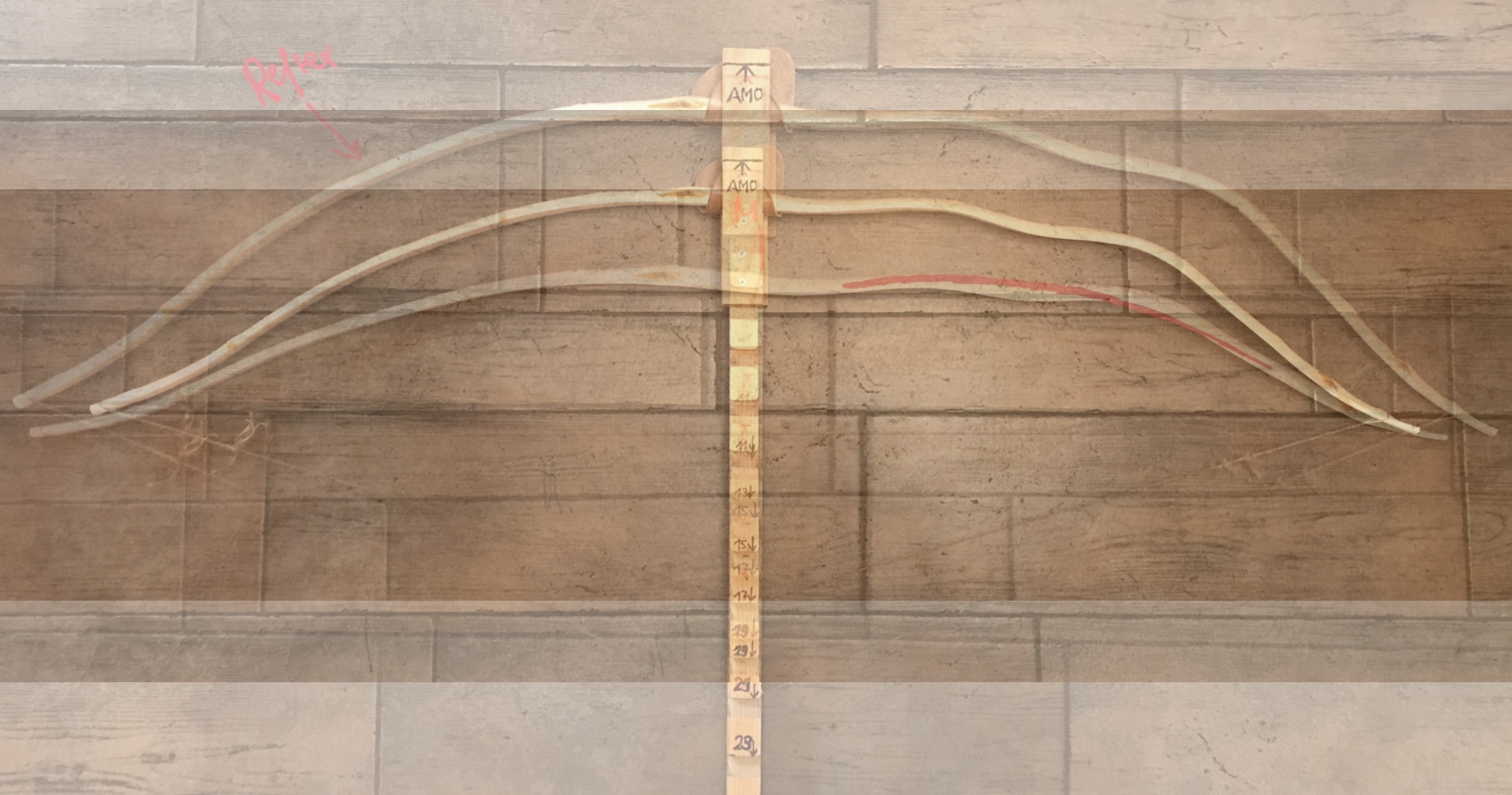

Übereinander gelegte Tillerbilder
Ich würd den jetzt schießen und beobachten. Schick!

Und er ist über Nacht wieder brav zurück gekrochen, tatsächlicher Set derzeit 2cm,

Sahneteil! Muss natürlich dann fein geschliffen werden, dazu dann ein Macro-Bild! ;)
Ich würde nun sehr vorsichtig sein und jeweils die Biegung messen mit der Tiefenlehre an den reflexen Stellen: vorher-nachher. Und erst dann, wenn nötig, weiter tillern. Damit wird man der Belastung an diesen Stellen gerecht.
Oder mit geringerem Auszug schießen und beobachten, wie Haitha schrieb.

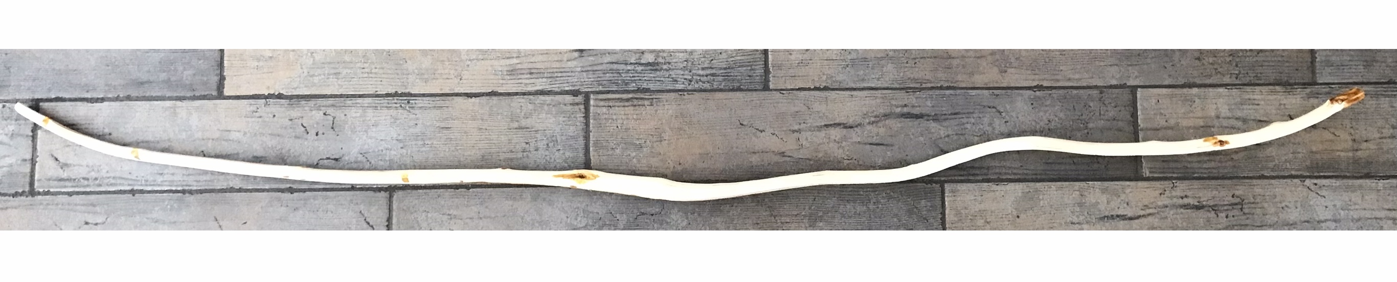

Geiler Bogen, snaky und "wavy" gleichzeitig,
ich habe auch mal so ein ähnliches Teil gebaut, habe ich heute noch.

Snake-Jo!
Ich werde an den deflexen und reflexen Abschnitten Punkte mit Bleistift alle 10cm markieren und hier den Abstand zur Sehne im rechten Winkel messen, dann schieße ich mit 3/4 Auszug mehrmals und messe die Veränderungen, der Dickentaper passt jedenfalls perfekt. Jetzt habe ich noch 2 Geweihendenspitzen als Nocken mit Uhu Endfest 300 angeklebt, die müssen jetzt trocknen und morgen gehts mit dem Schießen/Kontrollieren/Tillern -wenn nötig- weiter. Dann alles Schleifen und mit Stahlwolle fein polieren. Vorher probier ich das mit der Stahlwolle aber aus, jedes Holz verträgt das am Bogenbauch nicht. LG Stephan
