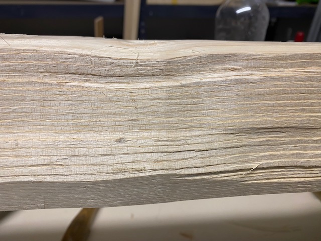

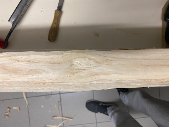

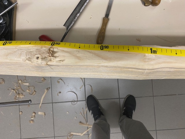

Also aktuell liegt die Dicke, gemessen am künftigen Bogenrücken mittig bei 8-9cm, gemessen mit dem Messband, vom Übergang Rücken-Seite sind es ca 6.5 - 8cm
Ist es evtl sinnvoll, das Esche-Projekt in einen neuen Post zu nehmen?

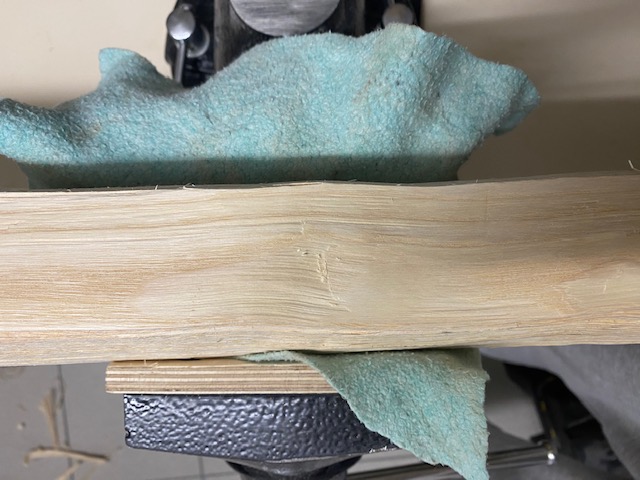

Der Stamm hat an der Unterseite soweit für mich erkennbar 3 Asteinwüchse. auf dem letzten Bild zeigt es die Lage auf dem 2 Meter Spaltling
Beiträge: 3765

Wenn am Rücken Knubbel oder Totäste sind, dann entweder in die WA-Mitte legen oder den Bogen so in den Stave legen dass sie rausfallen.
Bei grösseren Totästen die Stelle breiter lassen.

Ich habe für das Thema Esche einen neuen Post erfasst:
viewtopic.php?f=15&t=32928
@Thomas: die Bilder zeigen den Bogenbau - ich werde die entsprechende Stelle von künftigen Rücken fotografieren und im neu eröffneten Esche-Post reinstellen, so dass ich hier den Hickory getrennt halten kann.

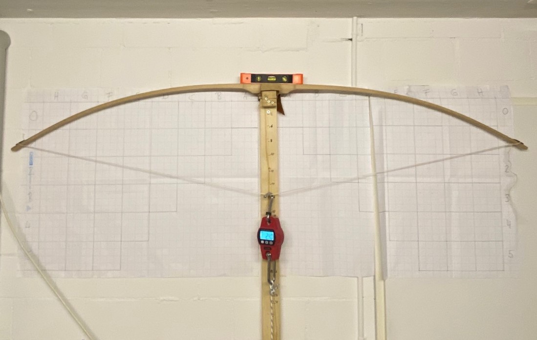

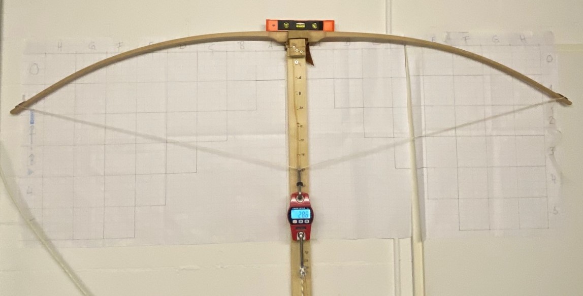

Ich habe am Hickory weitergearbeitet, bin zwar noch immer auf 18 Zoll Auszug, die Waage gibt nun jedoch ein Höheres Zuggewicht an. Ausziehen kann ich den Bogen noch immer nicht weiter.
Habe mich mit jeweils 30x ausziehen vor dem weitergehen in Geduld geübt.
Sehe ich das richtig, dass das Biegeverhalten noch immer stimmig ist und ich weiter Material gleichmässig abnehme?
Im Bereich H (links und rechts) bis zum Bogenende scheint mir die Biegung nicht weiter zugenommen zu haben sondern im Vergleich zum restlichen Bogen steif zu bleiben? Täuscht mich das?
Standhöhe:
Auszug 16 Zoll - Gewicht 24 Pfund
Auszug 18 - Gewicht 28.6 (letztmals ca 27.4 mit gleicher Waage)
Beiträge: 6185
Hat gedankt: 67 Mal
Hat Dank erhalten: 215 Mal
Re: Unterstützung: Hickory Bogenbau - Tiller und div. Fragen
Bestens, weiter ausziehen.

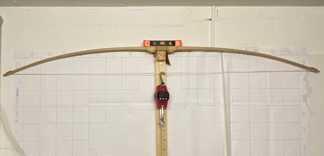

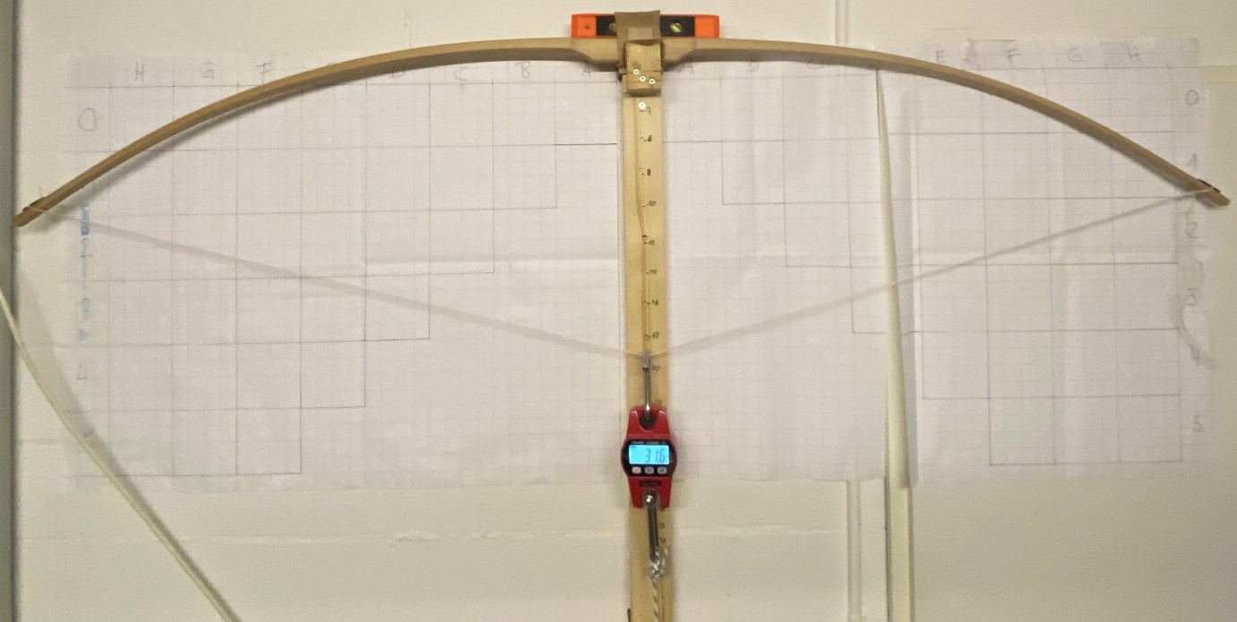

Ich habe nun ohne weiteres tillern versucht, bis 20 Zoll zu erreichen, das ist mir jedoch nur mit 2 Händen gelungen
Das Bild zeigt den Auszug bis 19 Zoll und 31.6 Pfund

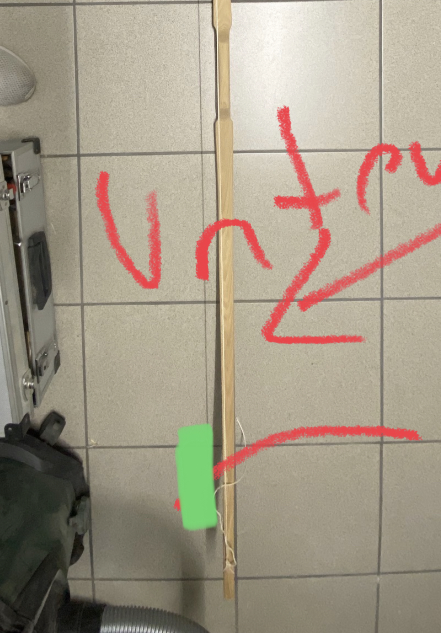

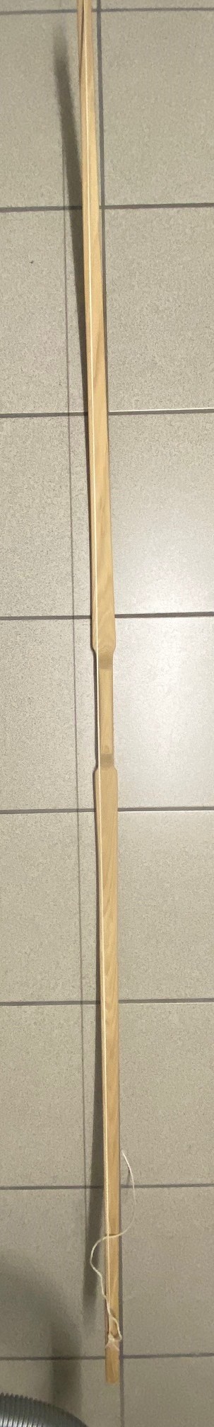

Hier sieht man den Sehnenverlauf - ist mir heute aufgefallen, dass dies wieder massiv abweicht
(ob ich das die letzten Male nicht merkte, oder ob sich das nun wieder verschärfte, ist mir nicht klar)
zuschnitt Zoom dunkel Sehnenverlauf IMG_0815.jpg (8.96 KiB) 1659 mal betrachtet
(das letzte Bild ist stark reingezoomt und bearbeitet um die Sehne sichtbar zu machen)
Hat das einen Einfluss? Falls ja, wie korrigiere ich das und wann?
Wie gehe ich mit der Stärke des Bogens (oder meine Schwäche) um? Macht es sinn, den Bogen täglich vorsichtig auszuziehen und an den aktuellen Grenzbereich von 18-20 Zoll heranzuführen um das Holz quasi daran zu gewöhnen und so evtl doch noch weiter ausziehen zu können?
Wie bereits gesagt wurde, wäre es schade, das Holz weiter zu schwächen? Alternative wäre, den Bogen so zu belassen und später weiter daran zu bauen?
Beiträge: 6185
Hat gedankt: 67 Mal
Servus, ist das der untere WA? Dann hast du Glück.
Wie breit sind die Tips, kannst du da noch etwas korrigieren.
