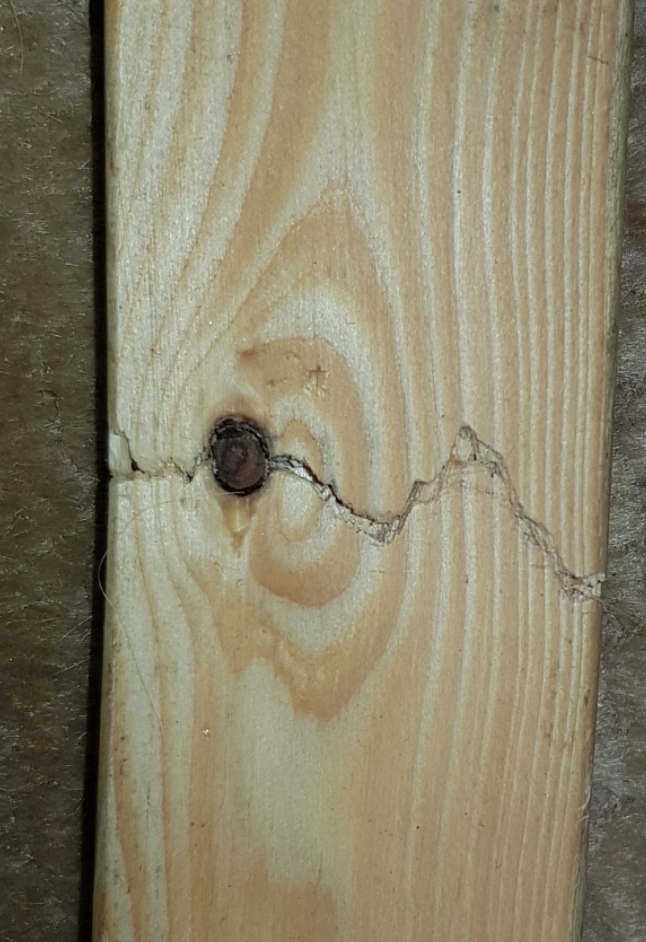

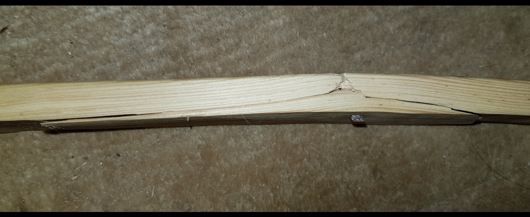

Neumond ist kein guter Termin für friedliche Gespräche, siehe Weißes Haus....🤣🙈
Der Bruch hatte aus meiner Sicht nichts mit meinen Fehlern am gegenüber liegenden Knie zu tun...
Solche Äste, ohne verleimtes backing, gehen nicht....

Re: Saplingbow 17, 2025, benzi, Fichte
Solche Stellen sind grundsätzlich spaßfrei
Aber die Erkenntnis iss ja nicht mehr so ganz taufrisch 😉
Sicherlich..
aber alle Äste, die ich bisher hatte, hatten in einem Abstand von ca 30cm Äste... deshalb ist es mir bisher nicht gelungen ein 90cm langes Mittelstück ohne Äste zu finden.... aber seit dieser Woche sind wieder Baumschubser bei mir in der Nähe....😊
Um die Aeste kommst ned rum, nur sollte man an den Stellen nicht auch noch die Rueckenfasern auslaufen lassen und ein
mangelhaftes Backing bauen. Die Stelle waer auch ohne den Ast gebrochen
Die Jahresringe erheben sich an der Stelle ja WEIL dort der Ast ist..... der Rücken muss topfeben sein, sonst rutscht das Kabel ab... wie ich das mit Ast aber ohne Jahresringe zu durchschneiden machen soll ist mir ein Rätsel, aber ich darf ja nicht fragen...🤔🤣😘
Ist zwar ned modern, aber probier doch mal denken statt fragen.
Was mach ma damit das Kabel bleibt wo es sein soll, ohne den Ruecken abzuschneiden?
Na gut dann erkläre ich es Dir, es geht nicht nur darum ein Ziel zu erreichen, sondern auch darum wie .... wenn die Originale einen topfebenen Rücken haben und ich das so umsetzen möchte, dann kann ich weder in der Dicke noch in der breite Material um einen Ast stehen lassen...
benzi hat geschrieben: 02.03.2025, 23:14 wenn die Originale einen topfebenen Rücken haben und ich das so umsetzen möchte....
...musst du nach Grönland fliegen und dir am Strand ein passendes Stueck Treibholz suchen. Das ist dann kein Ast (zumindest eher unwahrscheinlich und wenn zu duenn) und du kannst dir ein gerades Stueck raussuchen. In jedem Fall musst du ans Material angepasst arbeiten. Simples Kopieren haut nicht hin, aber das solltest du eigentlich wissen
