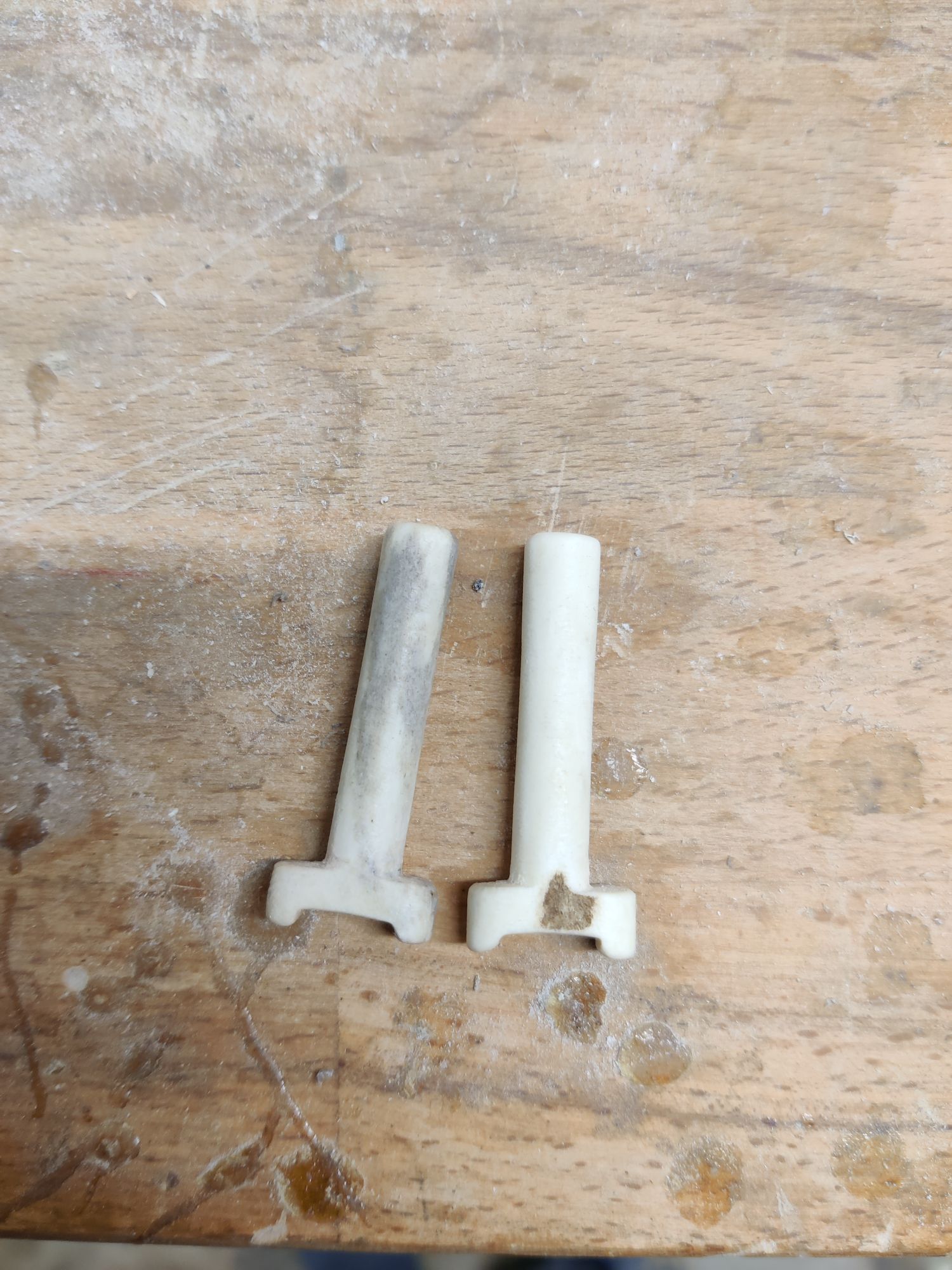

Ich weiß nicht. Ich kann mir nicht recht vorstellen wie ein Splint aussehen soll das er stabil genug ist und im Loch hält. Ich hätte überlegt auf einer Seite des Dübels einen Kopf dran zu lassen und einen Lederstreifen drüber zu kleben. Den kann man dann zur Seite drücken um den Splint zu ziehen.
Beiträge: 2192
Hat gedankt: 175 Mal
Hat Dank erhalten: 242 Mal
Re: Saplingbow 17, Bogenbas, Hasel, Bergahorn
Indie12 hat geschrieben: 06.02.2025, 10:06 Wäre ein Metallstift ok?
Selbst wenn, würd ichs nicht wollen.
Beiträge: 1331
Hat gedankt: 131 Mal
Hat Dank erhalten: 357 Mal
Natürlich einen kleinen Hornstift, Einklopfen, klemmt, wenn man will, zusätzlich sichern mit einem Tupfen Superkleber,

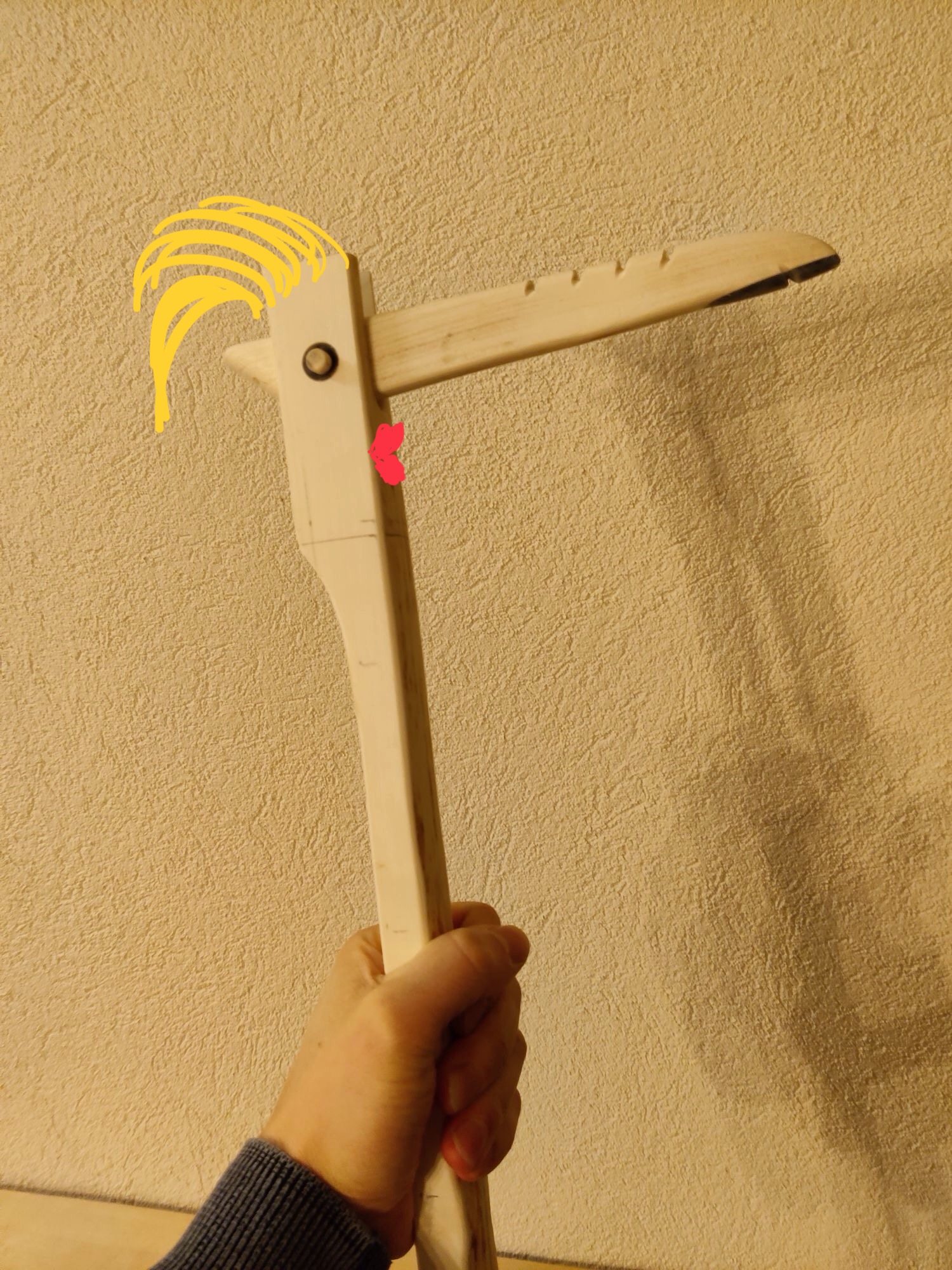

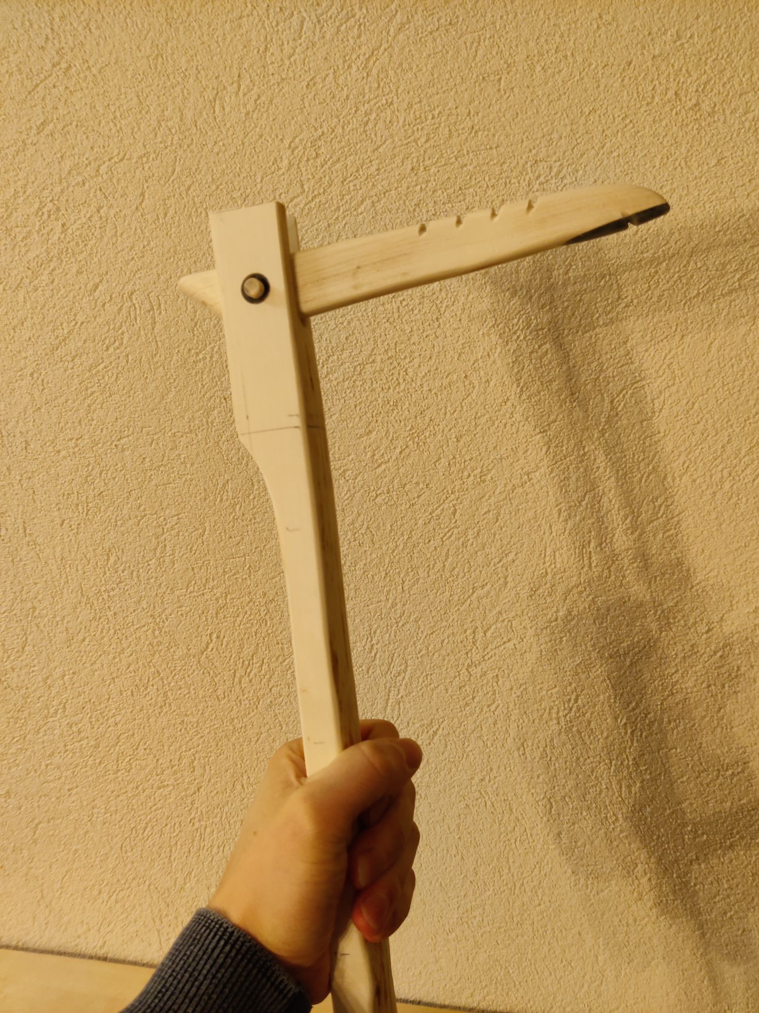

Ich hab mich für meine Idee mit dem Lederstreifen entschieden.
Beiträge: 2192
Hat was von nem Eispickel 😂

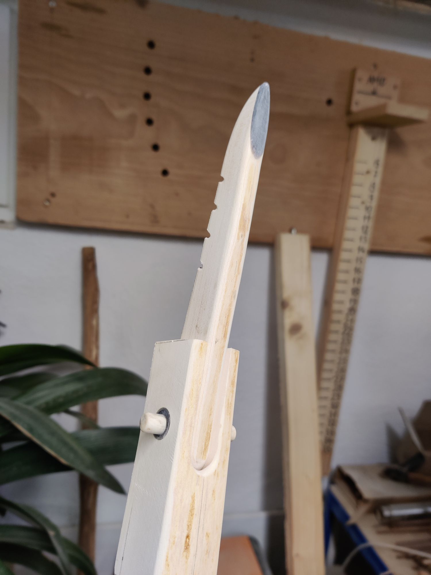

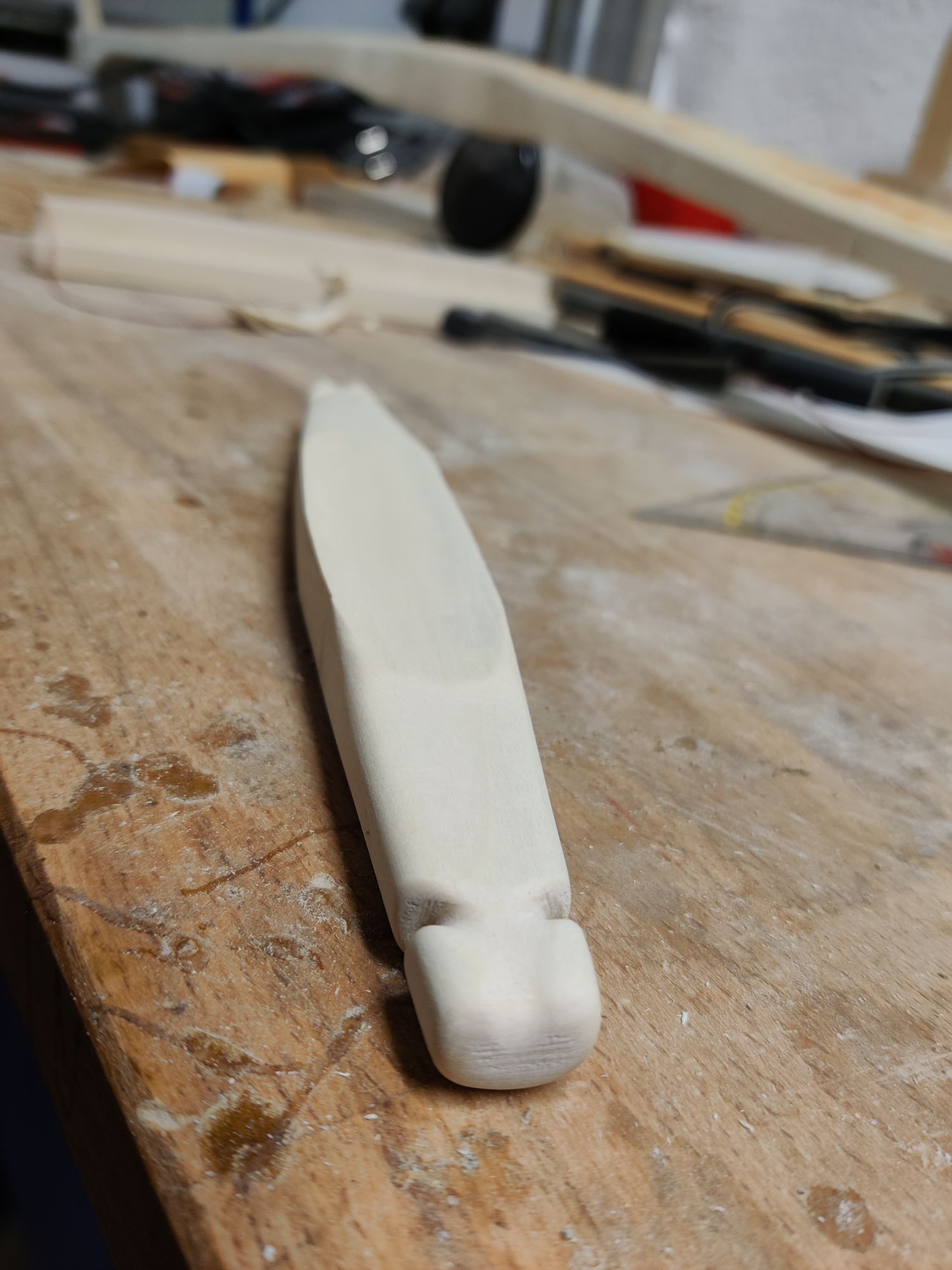

Jetzt hab ich wieder eine Verwendung für den kleinen Vorbogen den ich vorbereitet hatte. Ich leg den Stab für die Sehneneinhengungen in den Astreinen Wurfarm.

Eispickl?, ich sehe keinen Eispickl!, und hör endlich auf mich zu würgen!

Stab für die Sehneneinhengungen?...🤔
Beiträge: 2192
Stab für die Sehneneinhengungen:
Beiträge: 3419
Hat gedankt: 30 Mal
Hat Dank erhalten: 157 Mal
Hmm bin gespannt ob die Nocken seitlich halten oder ob sie abscheren oder wolltest du am Ende des kleinen Bogen eine Wicklung drauf machen? Du hast halt in Faserrichtung die Hauptbelastung drauf, wenn das Kabel sich spannt...
LG Markus
Beiträge: 2192
Die Problematik hatte ich nicht am Schirm, aber ich muss ja sowieso an den Gabeln auch noch Wicklungen machen. Dann geht das gleich in einem.

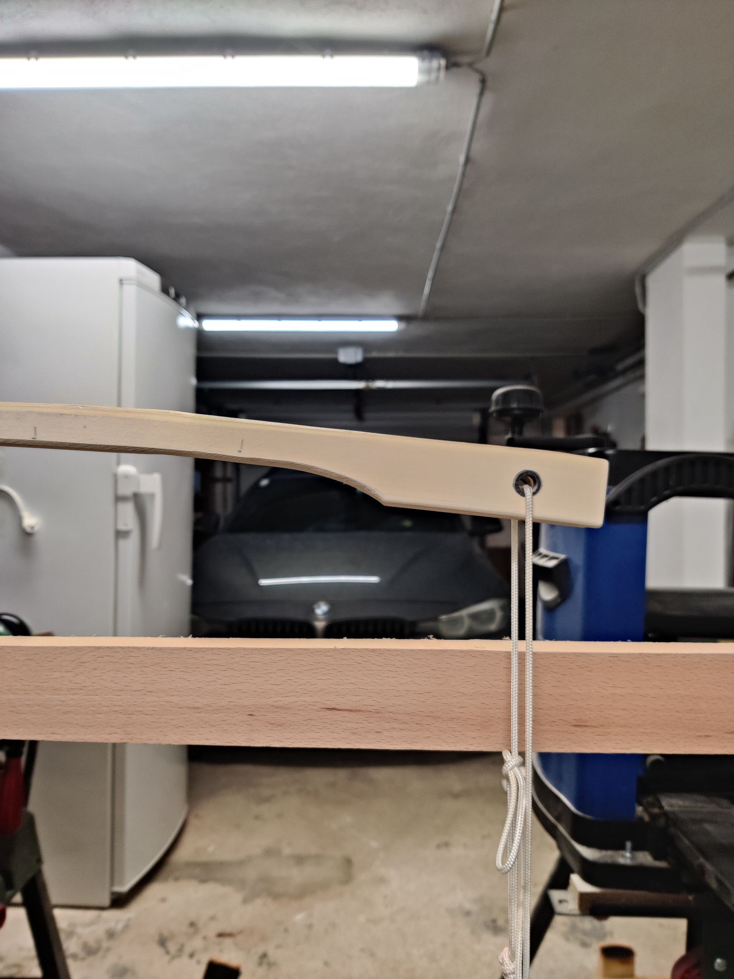

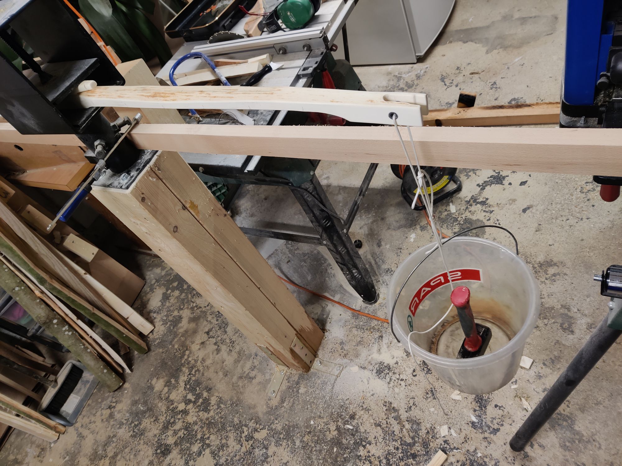

Ich bin jetzt zur Überzeugung gekommen, dass es für die richtige funktionalität des Designs essentiell ist, dass der Bogen in Griffnähe einen stärkeren Deflex hat. Nur so kann man mMn verhindern dass sich das Kabel schon auf Standhöhe zu sehr dehnt. Und in der Beschreibung im Buch steht auch geschrieben dass der Deflex ruhig stark sein darf. Deshalb hab ich heute nochmal versucht mehr Deflex zu bekommen. Im Griff kann ich ja nicht mehr biegen weshalb ich jetzt versucht hab mit Heißluft einen 15cm langen Bereich nach dem Fadeout zu biegen. Das Brett unten war für mich als Anhaltspunkt wie weit ich schon gebogen hab. Ich musste das Gewicht im Eimer dann doch stark erhöhen wie man sieht. Morgen werd ich sehen ob das biegen überhaupt funktioniert hat oder ob das nur die normale Biegung ist, die der Wurfarm unter dieser Belastung annimmt 😅. Da das Holz aber schon relativ stark verfärbt war, wollte ich nicht noch länger erhitzen.

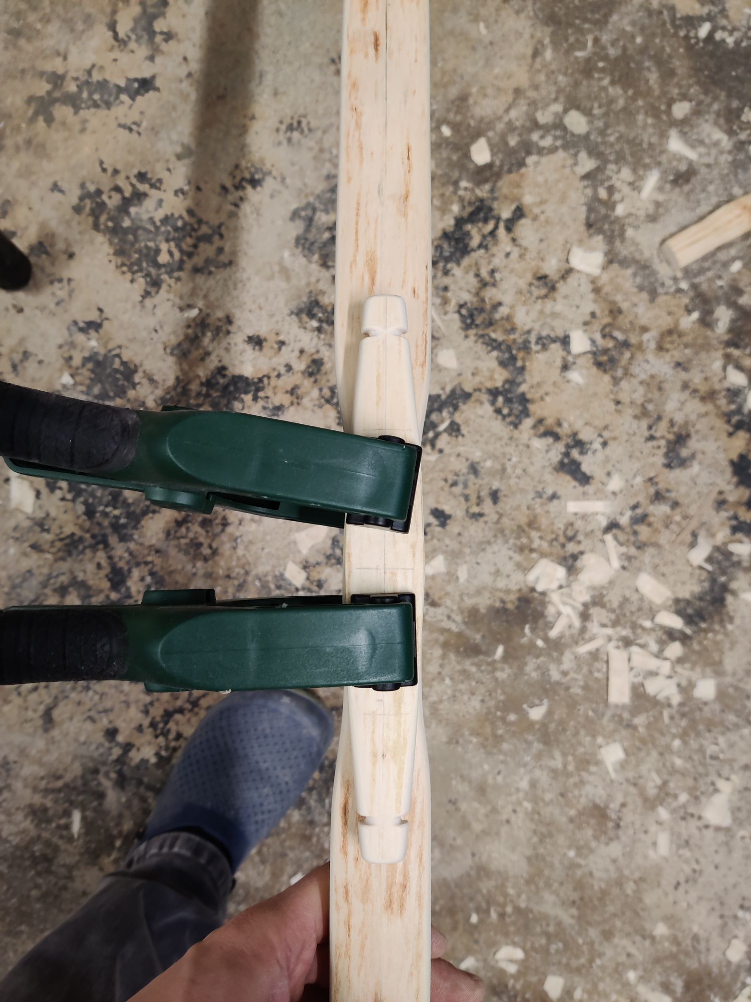

Hier hab ich ne Stufe gemacht für die Wicklungen

Ich drück dir die Daumen, dass es hebt. Ich hab dieses Jahr die Erfahrung gemacht, dass über den Bauch eingeföhnte deflexe schlechter halten als Reflexe. Macht auch Sinn, der Rücken wird nicht so stark erhitzt wie der Bauch, das Lignin und die Fasern verformen sich nicht so stark wie die am Bauch und die zugstärke der Fasern ziehen den deflex einfach wieder raus.
Beim eingeföhnten reflex hingegen, werden die Fasern am Bauch so stark erhitzt, dass sie dauerhaft verformt werden und der Rücken nicht genug Druckstärke besitzt, um den Reflex wieder raus zu drücken... So zumindest meine Theorie.
