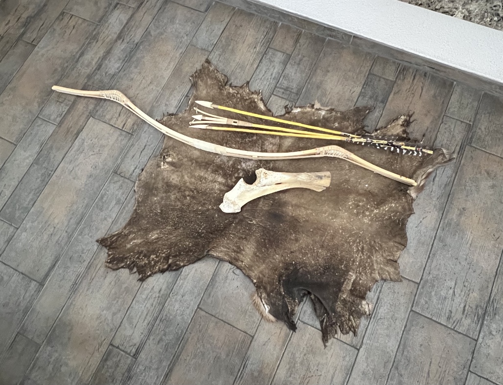

Ja sieht gut aus
Ich bin gespannt wie haltbar solche Bögen sind. Wenn du dieses Jahr nach Kolbingen kommen sollte, dann darfst du ihn gerne mit bringen
Ich würde mich freuen dich und deine Bögen in diesem Jahr wieder zu sehen

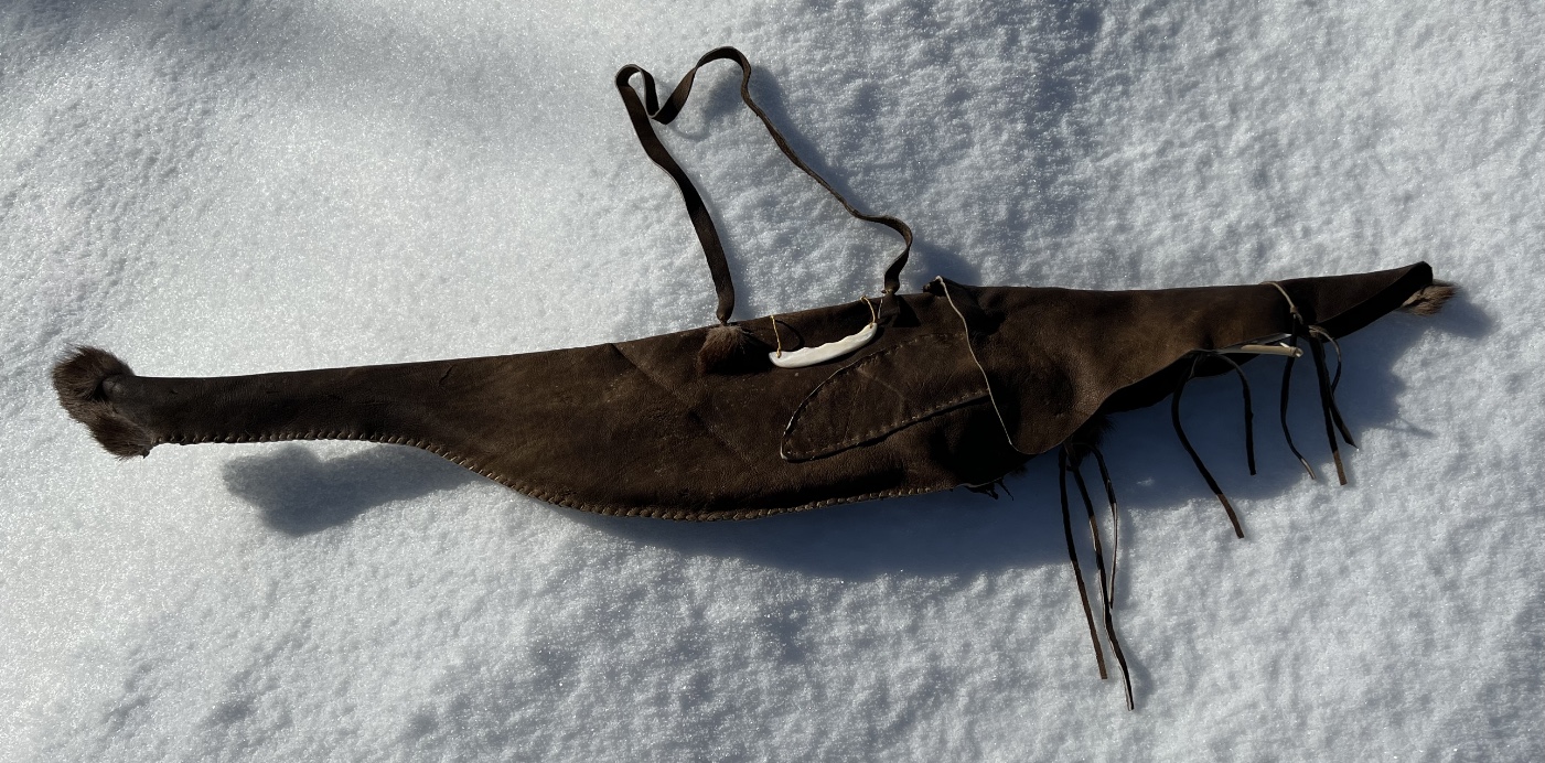

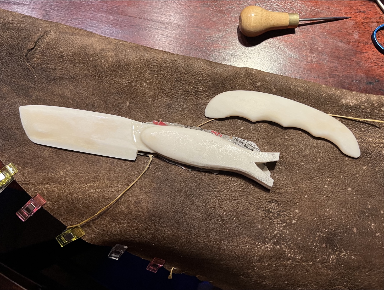

Heute noch ein altes vergammeltes Hirschleder in Form gebracht und Knochenreste veredelt. Der Wacholder bekommt einen Bogenköcher.

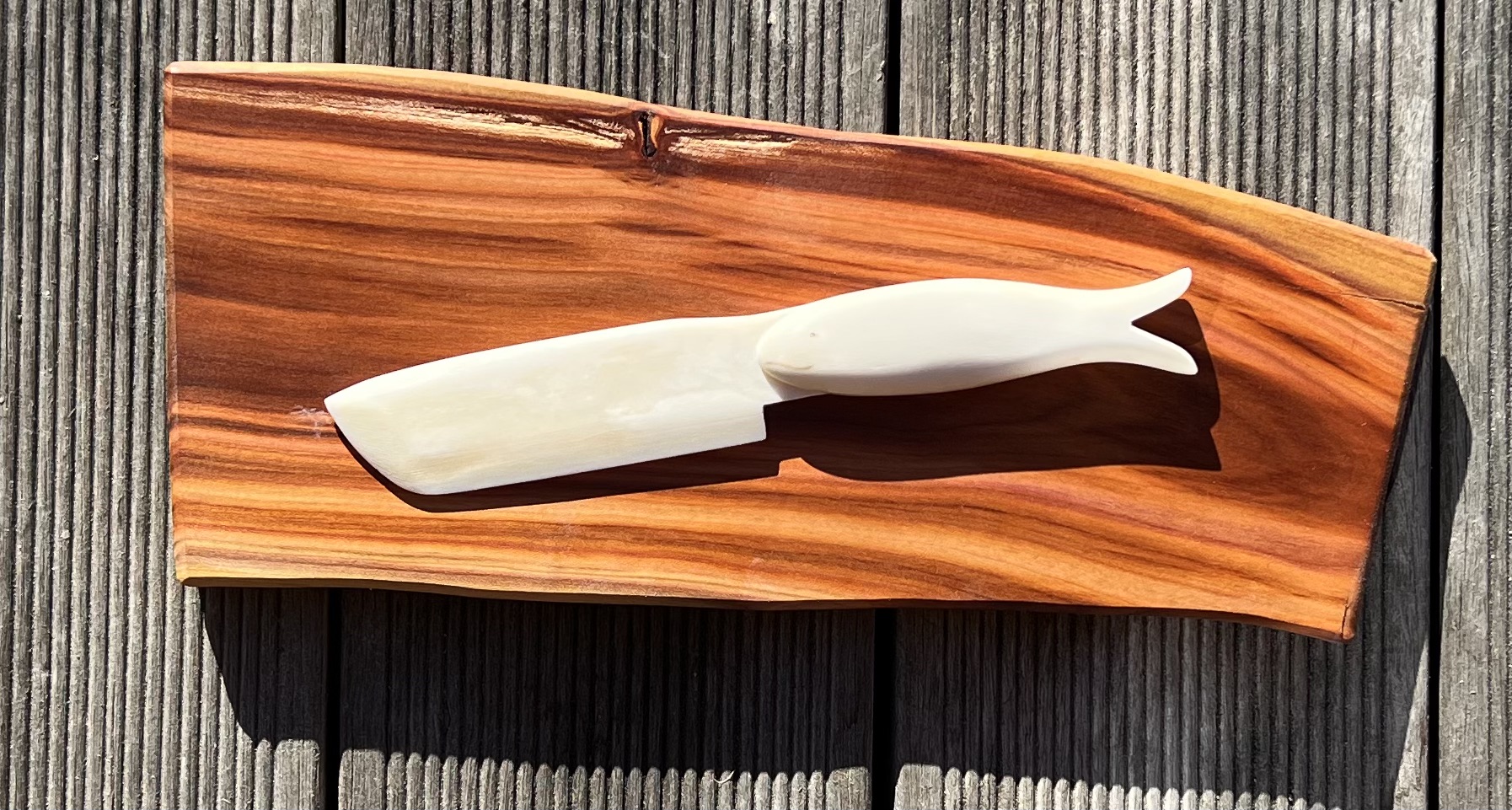

Inuit-Knochenmesser auf in Grönland angeschwemmtem Zwetschkenholzbrett

Meiner Erfahrung nach mit dem Bogen aus 2017, brechen die Bogen nicht ab, sondern nur an, weil das Kabel sie zusammen hält, deshalb sind Anbruchstellen reparierbar, das war ja auch die Beobachtung von Stephan bei der Hälfte der historischen Bogen...
- Beiträge: 1331
- Hat gedankt: 131 Mal
- Hat Dank erhalten: 357 Mal
Re: Saplingbow 17, 2025, Chirurg, Wacholder, Wildkirsche, Hasel, Holunder, Späte Traubenkirsche
Die Bilder von alten Bögen zeigen einen ausgeprägten Deflex in den Außenbögen. Da ich nicht annehme, dass die schon beim Bau soviel Deflex hinein gebogen haben, ist der Deflex wohl durch Set, d.h. durch häufigen Gebrauch entstanden. Meine Außenbögen haben viel weniger Dicke und haben noch keinen Set. Die vielen Reparaturstellen zeigen auch, dass die Inuit so schnell keinen Bogen aufgegeben haben. Der Bogen ist ein historischer Nachbau und wird nur gelegentlich eingesetzt werden, ich werde also über die Haltbarkeit nichts berichten können, außer der Bogen hat vor, kurzfristig aufzugeben, dann werde ich es euch wissen lassen. LG Stephan
Naja für die Verfärbungen bei den Außenbogen gibt es zwei Möglichkeiten, entweder die Inuit haben den Deflex reingebogen oder sie haben durch tempern dem set entgegen wirken wollen...ich bin bisher von erstem ausgegangen...
Oder gibts noch weitere Möglichkeiten?
Ich schließe mich an, sehr schöner, historischer Nachbau
und das Messer ist auch toll geworden
Mir gefällt der Bogen ausgesprochen gut. Die Bilder sind große Klasse!
Dir möchte ich gern mal über die Schulter schauen
Legst ein beachtliches Tempo vor und lieferst jedes Mal solche Kunstwerke ab

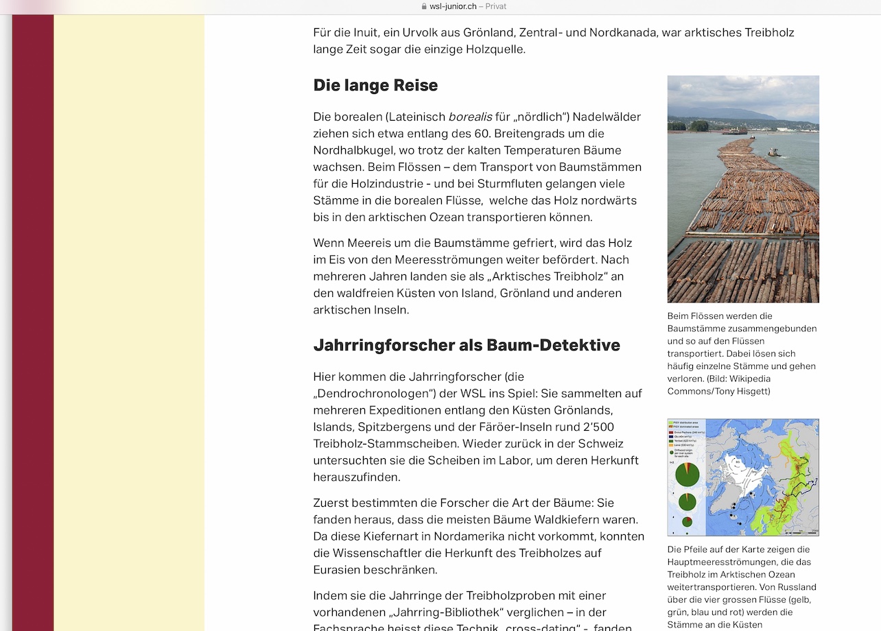

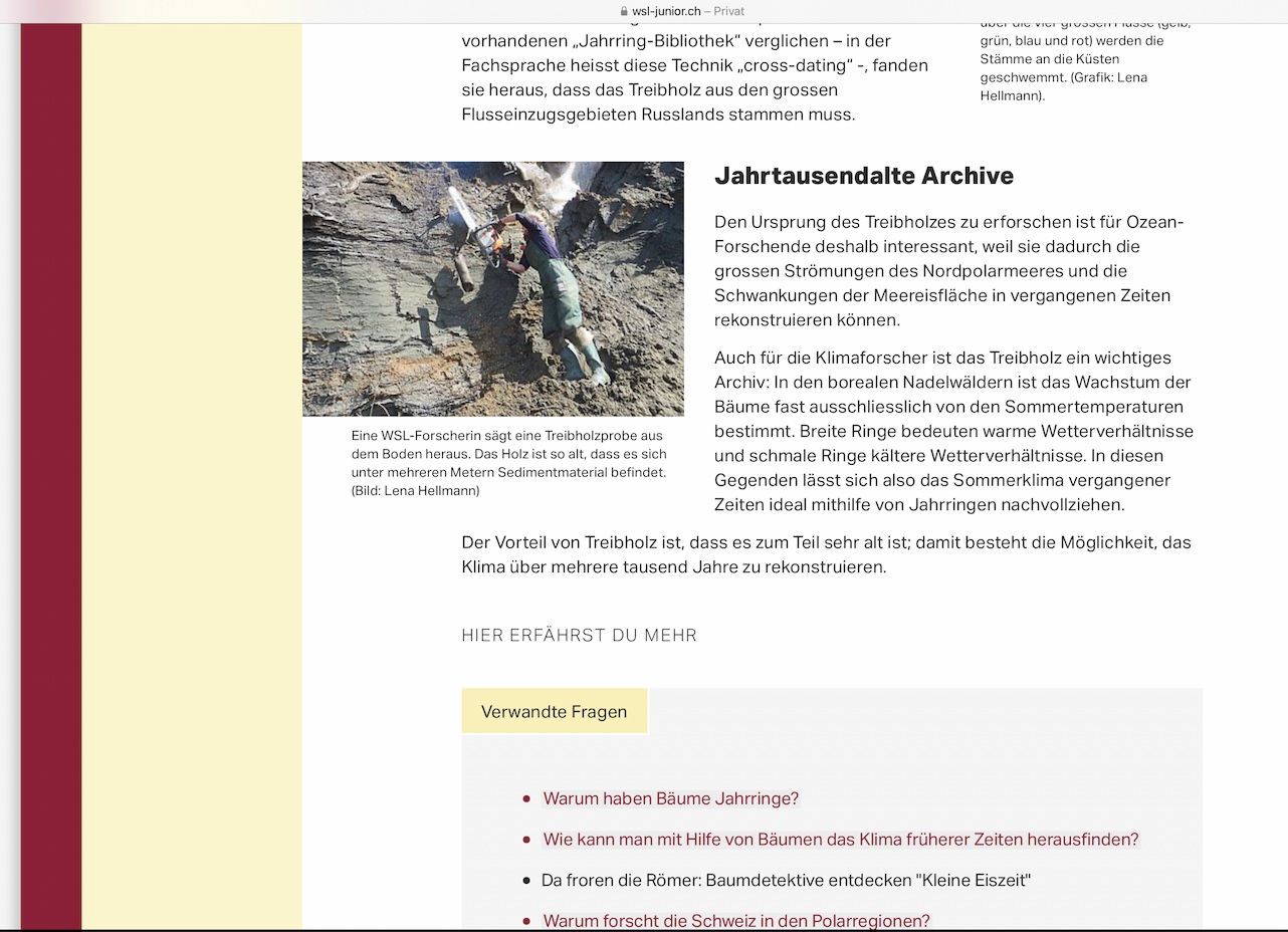

Hab ich im Netz gefunden, woher stammt das Treibholz wirklich, ein Schweizer Bericht:
Danke! Sehr interessant?
Das Bild zeigt, dass die Menge und somit die Auswahl für Bogenholz doch recht groß war....
Die Menge mag relativ groß gewesen sein.
Aber ich frage mich, wie es nach dieser Reise im Salzwasser mit der Qualität für Bogenholz ausgesehen haben mag? Da verspüre ich eine gewisse Skepsis.

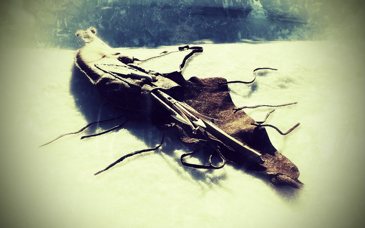

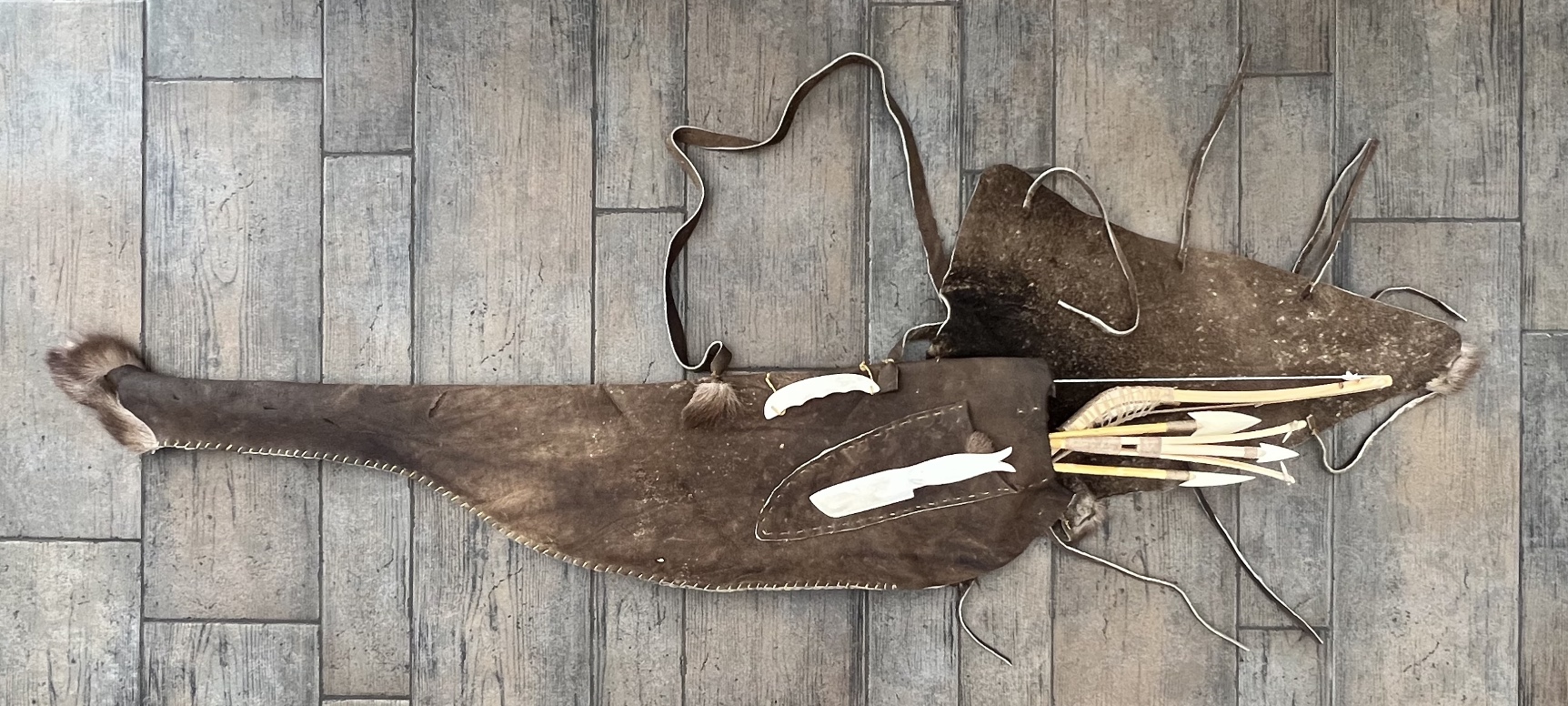

Wacholderbogen Update:
Der historische Bogenköchernachbau ist jetzt auch fertig, alles ready für die Präsi
