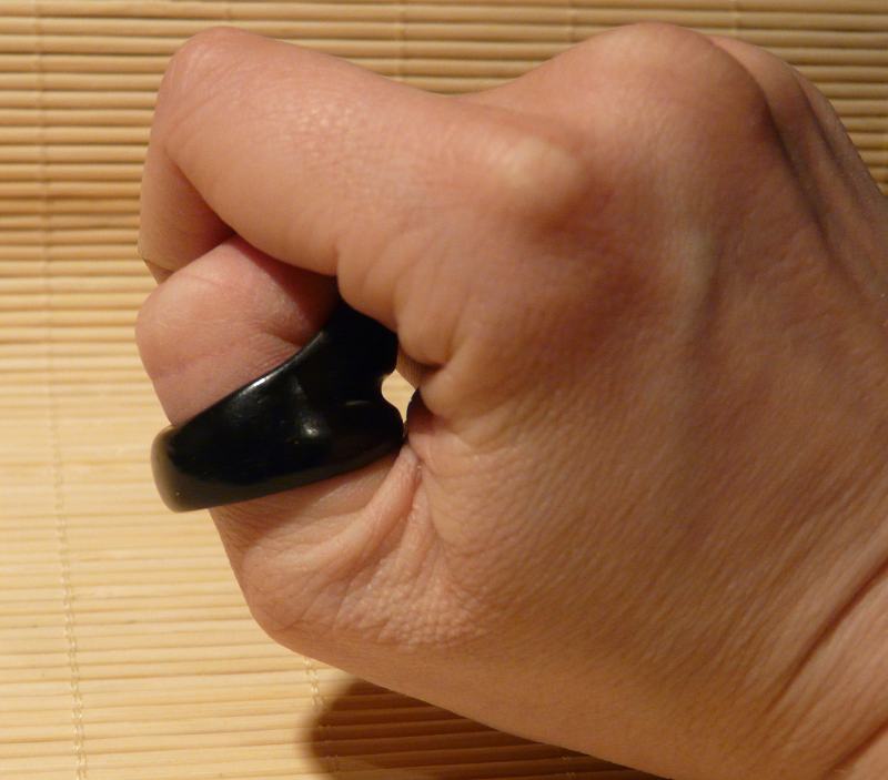

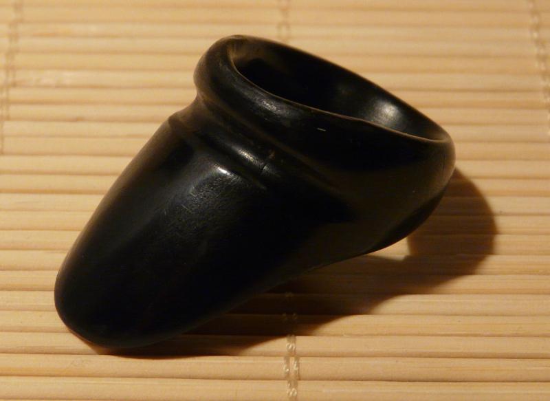

Hier nun auch mein neuer selbstgebauter Ring aus Büffelhorn. Funktioniert super, tut nicht weh und der Release ist kurz und knackig
Grössere Bilder und eine genauere Beschreibung findet Ihr unter "Ausrüstungsbau" im Thread "Daumenring aus Büffelhorn - Eigenbau. (ich weiss leider nicht, wie ich hier einen direkten Link setzen kann

@Cyrano:
die theoretisch beste stelle ist da wo martins ring anfängt.
vergleiche mal martins ring mit dem den Eberesche gezeigt hat, da wird dir auffallen das die rille eigentlich erst dann tief genüg wäre würde man den ring etwas "kürzer" machen, also da wo die rille ist absägen.
ich finde es aber nicht angenehm, da die sehne dann immer den ring anhebt und so zeuch- schwierig zu beschreiben.
ich habs einfach lieber wenn sie in einer Rille liegt. da sie dort diagonal läuft, kann man entweder ne diagonale rille schneiden, die aber je nach sehnenwinkel (also bei verschieden langen bögen) nie gleichgut passen wird.
darum mache ich die rille breiter, so das die sehne locker rein passt.
wie tief die rille ist, ist relativ unerheblich fürs lösen, vorrausgesetzt man ist an den ring gewöhnt. (die release-technik sollte dazu passen quasi.)
