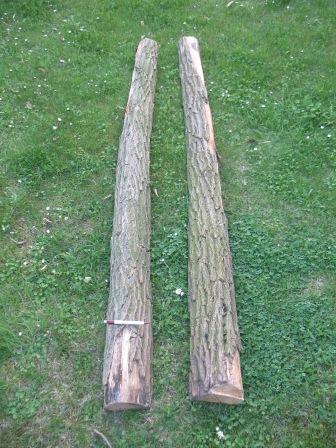

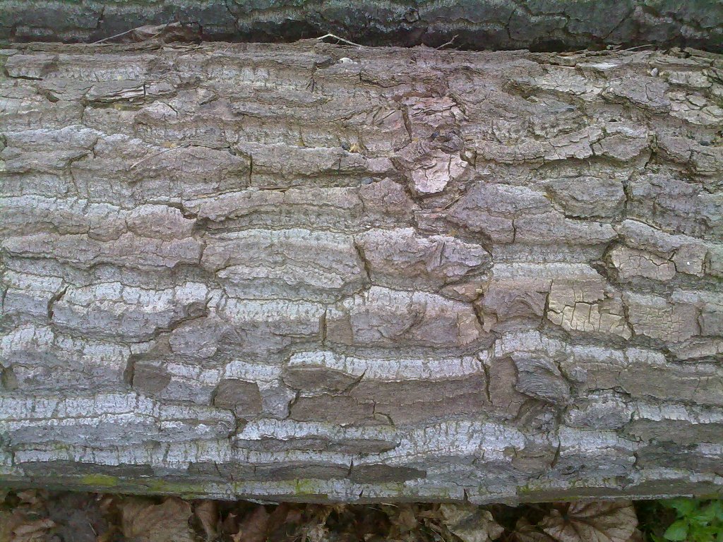

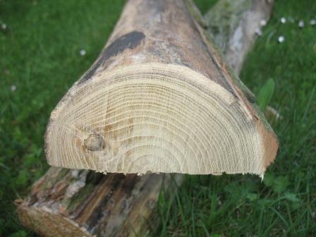

In meiner Nähe verrottet Holz auf öffentlichem Grund, nur was ist das?
Ca. 60 cm Durchmesser
Schon ein wenig trocken
Ca. 15 cm Druchmesser
Ich hatte leider die Klappsäge für nen schöneren Anschnitt nicht dabei.

Na dann geh doch noch mal hin! So wird das vmtl. nix mit der Bestimmung...!
GERATEN Weide...

@Gornerak mit dem Foto bloße Raterei aber wegen der Borke würd ich auch am ehesten Weide raten

ich hätte bevor ich überhaupt die Baumart bestimme, erst mal die Stämme gedreht (liegen ja direkt auf der Erde) und
hätte die Borke abgenommen. Da wird, so wie das Holz auf den Bildern aussieht, entweder reges Leben herrschen, oder
das Holz wird schon am faulen sein.
Wenn ich Holz dieser Art liegen sehe, verschwende dafür keine weitere Beachtung, da zu 90% nicht mehr zu gebrauchen.

Ja, der dicke liegt direkt auf dem Boden, aber darüber ist mehr gestapelt. Weide könnte sein, weil sie recht nah am Wasser gebaut war. Evtl. Salix alba. Ich versuch aber, nochmal ein ordentliches Anschnittbild zu organisieren.

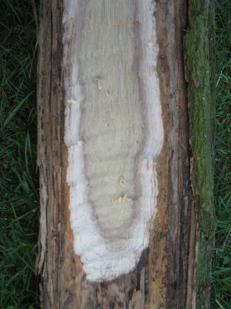

Ein Kollege hat mir gestern einen "schönen" Robinienstamm gebracht (nachdem er gehört hat, dass ich Bogenholz brauche ;D ).
"Da Wün is fias weak" (die gute Absicht zählt) kann man da nur sagen. Der Stamm mit Durchmesser 12-15cm lag in der Mitte eines Zaunpfahl-Stapels, wie lange ist unklar. Die Rinde lässt sich zum Großteil schon mit den Fingern ablösen, das Splintholz ist leicht angemodert.
Robinien-Kernholz soll ja sehr widerstandsfähig sein. Ich habe 3cm an einer Stirnseite abgeschnitten und eineHälfte am Rücken angeschnitten, das Kernholz schaut recht gut aus.
Ist das Holz noch zu gebrauchen?

Das ist (also das Kernholz!) definitiv zu gebrauchen, einziges Problem sind die dünnen Ringe, die runter müssen, was hier aber auch eher vorteilhaft ist... (Etwa die halbe Dicke muss runter!)
Aber da sind auf jeden Fall mindestens 2 Bogen drin! Flach gerundeten Bauch bauen, Breite mind. 3,5 cm...bis 40#, 4 cm bis 60#!
PS: Wundere Dich nicht, falls es beim Bearbeiten säuerlich wie Ko*ze riecht! Das kommt vom Versauern und ist nach der Oberflächenversiegelung nicht mehr aufdringlich!

Danke, das sind ja gute Nachrichten!
Das herrliche Aroma (...süße, wohlbkannte Düfte streichen ahnungsvoll das Land... ;D ) kenn ich schon, ich hab vor drei Wochen von einem anderen Kollegen 5(!!) frische, leider ein bischen astigere, Robinien-Stämme gekriegt. Für "Lagerversuche" hab ich bei zwei Staves den Splint abgenommen.

Zum Holz: Das Holz ist auf jeden Fall brauchbar. Robinien-Kernholz ist wirklich sehr sehr dauerhaft und wird so gut wie gar nicht von Fäulnis betroffen. Die dünnen Ringe kannst du wegschneiden. Ich habe allerdings auch Robinie mit sehr dünnen Ringen, die funktioniert super. Da habe ich einen Bogen, 40mm breit, vollpyramidal, mit 52#@28" raus bekommen.
(Mit dem war ich letztes Jahr beim HH Roven dabei Rabe, als es so heiß war)
Besser sind die dickeren Ringe, aber zur Not gehen halt auch dünne Ringe. Die Gefahr das es schief geht ist bei dünnen halt etwas größer.
Freu dich aufs Bearbeiten chilly, Robinie ist meiner Meinung nach relativ angenehm. Es ist zwar hart, aber ich mags... ;)

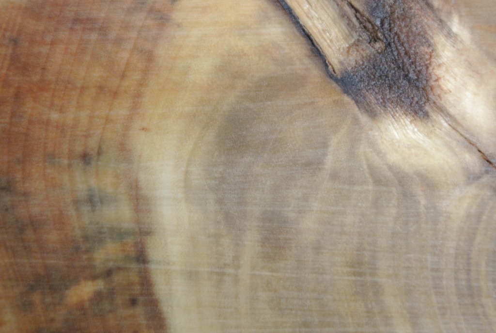

So, hab von meiner vermuteten Weide nochmal ein Stück abgeschnitten, befeuchtet und Fotos gemacht. Ich kann da irgendwie kaum Poren erkennen. Das ist aber nicht nur auf den Fotos so.
Schnitt
Schnitt
Nahaufnahme
Nahaufnahme
