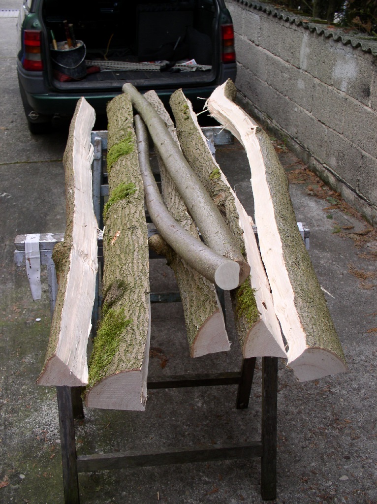

Hier mal ein paar Bilder von meiner Ernte diese Woche :)
2x Hainbuche, eine fette Schlehe und ein kleiner Holler
Ringe der Schlehe, geht in Ordnung
Mit der Kettensäge vorsichtig aufgetrennt( natürlich nicht von mir)
Und alles mit Leim eingepinselt

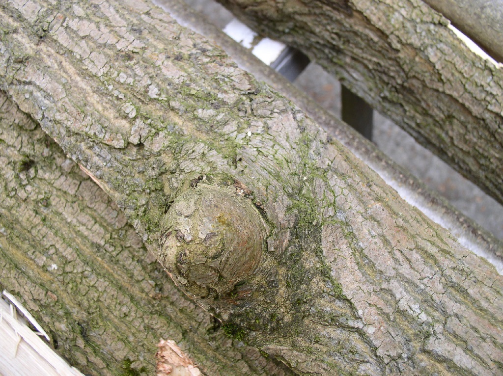

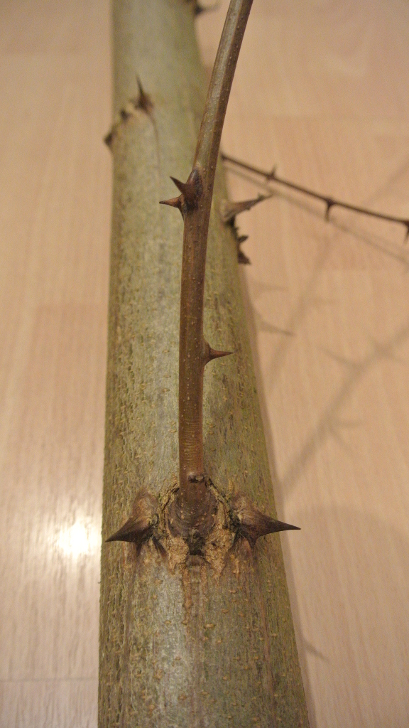

Hab ich hier nen Robiniensapling aus nem Schnittholzstapel gezogen? Die Früchte sahen aus wie flache Erbsenschoten. Die sind mir aber leider zwischen Autositz und Konsole gefallen. Deswegen gibt es davon heute leider kein Foto für euch :)

Rinde und Stacheln
Rinde und Stacheln

1. Ist Robinie.
2. Wird zu 80% ins Jenseits knittern, da nur Splint.

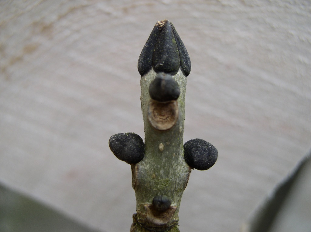

Knospe
Knospe

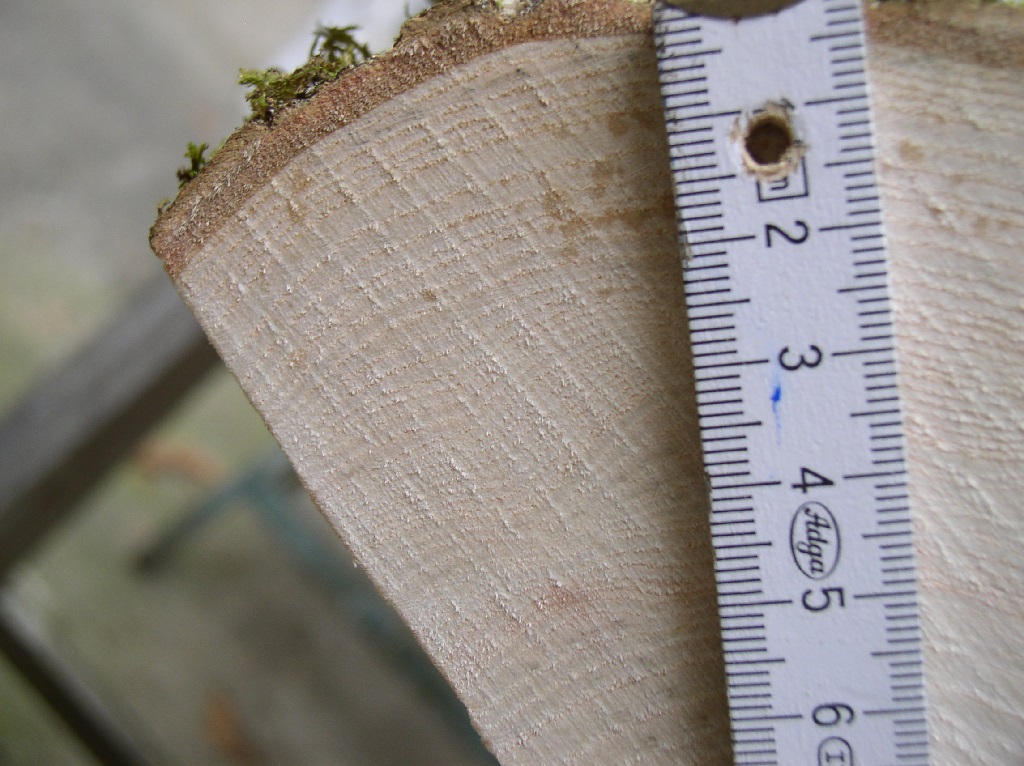

Ringe
Ringe

Ringe 2
Ringe 2

Nun meine FRAGE:
Ist es wirklich Esche (außer die Hasel obendrauf) Und wie Bogenbau tauglich ist das Zeug mit den DÜNNEN Jahresringen.
Grüße Tony

Jap, sieht mir sehr nach Esche aus.
Beiträge: 6049
Hat gedankt: 50 Mal
Hat Dank erhalten: 166 Mal
Re: Es ist Holzzeit! Teil 5
Hallo, die ersten Ringe sind sehr dünn, aber der dicke Ring darunter, ca. 6. Ring ist bestens geeignet.
Nicht vergessen Rinde runter und die Enden versiegeln, dann trocken u. luftig lagern. Nach dem Trocknen scharfes Ziehmesser und gutes Licht und die ersten dünnen Ringe weg.

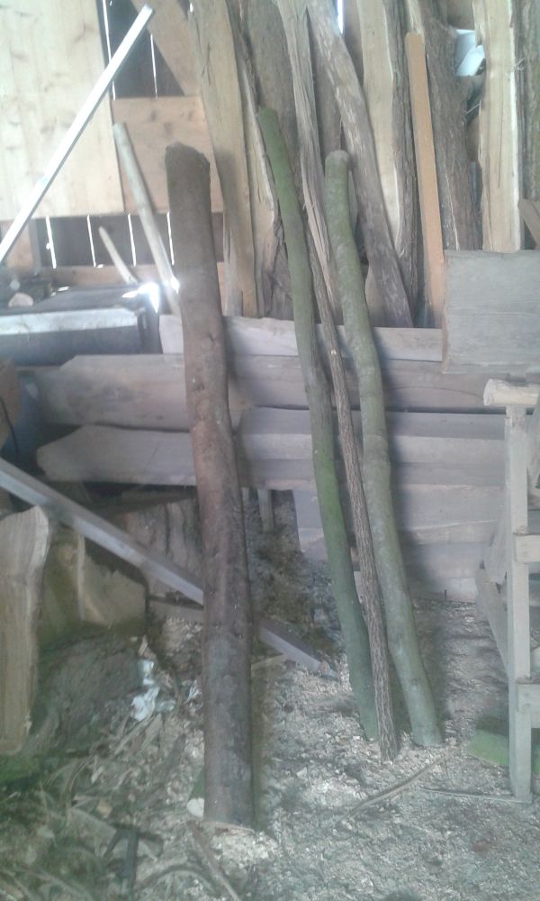

Holzlager
Holzlager
Altes Bild da war noch patz :( ist jetzt voll und ich muss anbauen.
Grüße Tony

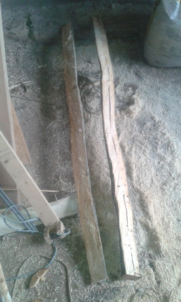

Gerade ein schönes gerades Stück Virginia-Wacholder (Red Cedar) in einer Gartenlaube abstauben dürfen :)
