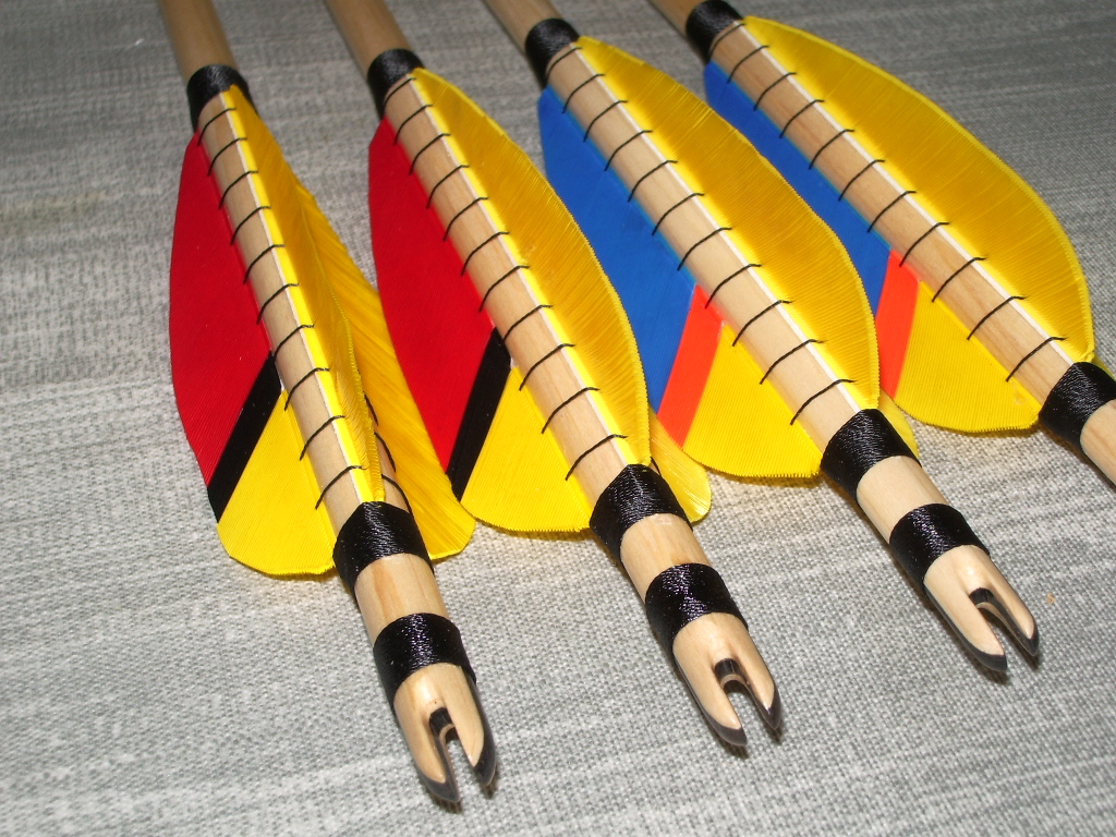

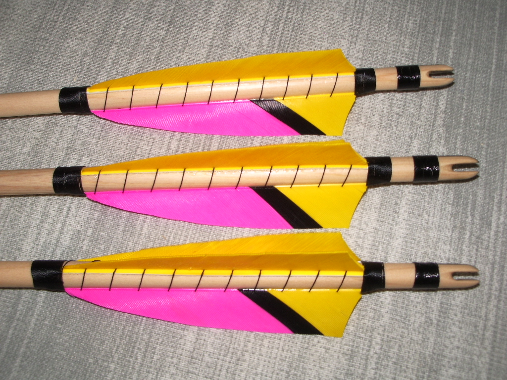

Und schon wieder was neues von mir.
- Zeder, 11/32", Spine 40-45#
- Nocke: kurzes Horninlay
- Ausführung : RH
- Federform: 4" Shield
- Oberfläche: 3-fach lackiert
- Rohschaft : 366 +/- 10 gr. bei 31" Schaftlänge
- Federfarben: 2 x gelb, Leitfeder : rosa/schwarz/gelb
Gruß Rolf

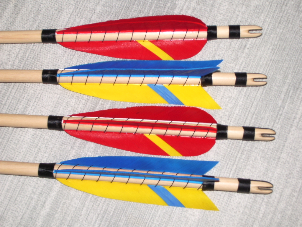

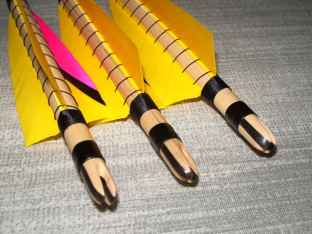

Und schon wieder was gebastelt.
- Ausführung : RH
- Federform: 4" Parabol
- Rohschaft : 340 +/- 9 gr. bei 32" Schaftlänge
- Federfarben: 2 x gelb, Leitfeder : 6 St. rot/schwarz/gelb + 6 St. blau/orange/gelb
- Anzahl : 12 St
Gruß Rolf
P.S.: so etwas ist auch reproduzierbar, falls der Spine nicht passen sollte

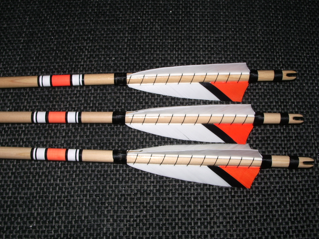

Da kann sich mal wieder jemand über neue Munition freuen .
- Zeder, 11/32", 40-45 #, Rohschaft 328 +/- 4 gr., Selfnock mit kurzem Horninlay
Gruß Rolf

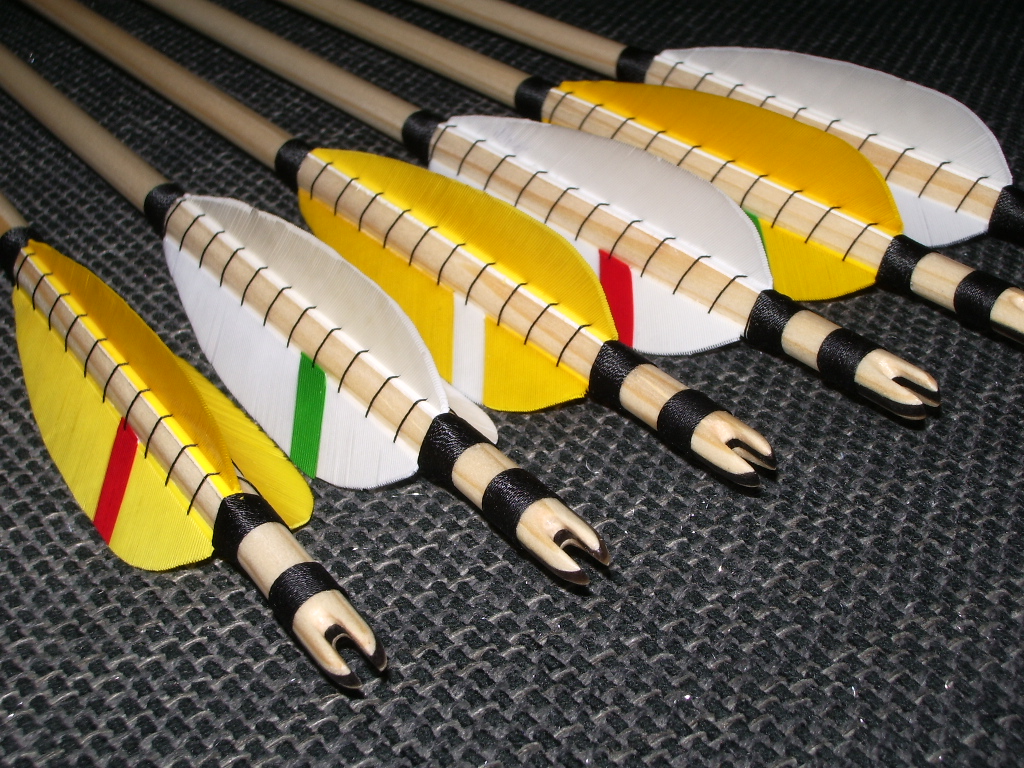

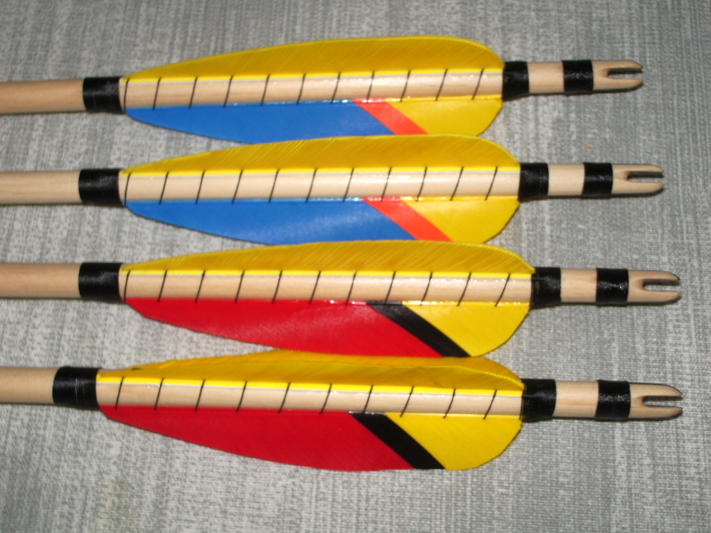

Ich hatte ja letztens Fichtenschäfte im Spine 35-40 # gekauft und wollte daraus
ein paar Pfeile nach Wunsch des neuen Besitzers bauen, hier das Ergebnis.
Von jedem abgebildeten Pfeil wurden 4 Stück gebaut mit Selfnock und Horninlay.
Gruß Rolf

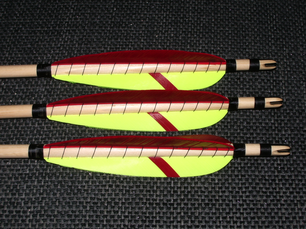

Mich haben diese Federn einfach angesprochen, deshalb ausnahmsweise mal fertig gestanzte
bestellt.
Hier die Pfeildaten:
- Zeder, 11/32", Spine 45-50 #, Federn 5" Saubuckel 11 mm hoch, kurzes Horninlay
Gruß Rolf

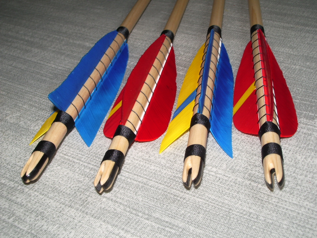

Und wieder was gebastelt.
- Zeder, 11/32", Spine 55-60 #, 80 gr. Spitze, Selfnock mit Horninlay
Federn 5" Parabol
Gruß Rolf
Beiträge: 8803
Hat gedankt: 29 Mal
Hat Dank erhalten: 101 Mal
Re: Pfeilpräsentationen 4
Sieht sehr sauber und farblich gut abgestimmt aus.
Mit den Wicklungen in den Fahnen habe ich schlechte Erfahrungen gemacht. Ribbelte über kurz oder lang auf...

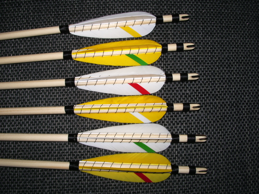

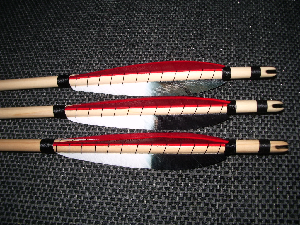

Das sind die letzten aus dem alten Jahr.
- Zeder, 11/32"
- Spine 40-45 #
- Selfnock mit Horninlay
- Rohschaft 358 +/- 8 gr.
- Federn 4" Shield, 2 x weiß, 1 x weiß/schwarz/orange
Gruß Rolf
