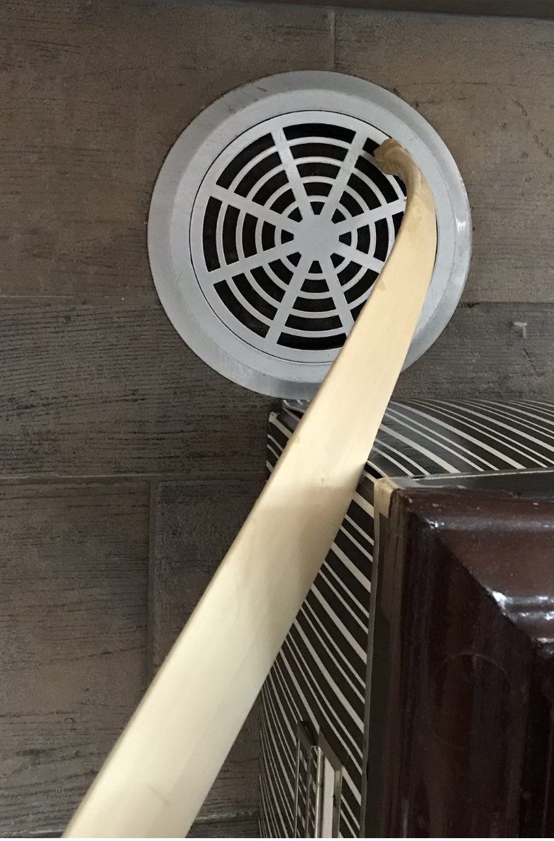

So trocknet jetzt der Holler Paddelbogen über dem Lüftungsauslaß im Luftstrom, hat insgesamt schon 5 Gramm verloren und die zusätzliche Sehnenschicht greift sich schon sehr hart an, ich glaube, dass er am Montag weiter getillert werden kann, Beim Flieder habe ich Geweihnocken angebracht,

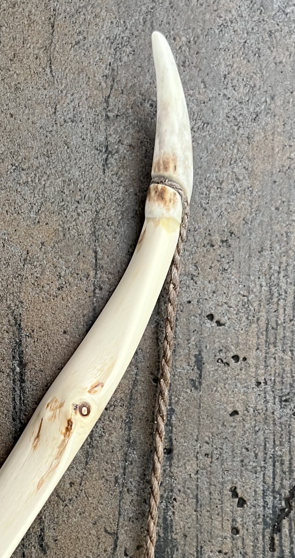

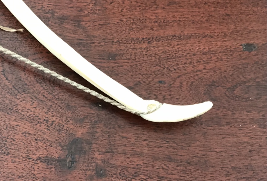

Jetzt habe ich die Hornnocken grob in Form gebracht, am NM wird geschossen und nachgetillert. Was für ein Finish passt bei einem Fliederbogen? Leinöl? Tungöl? Schellack verändert die Farbe zuviel, Klarlack hat irgendwie eine unangenehme Haptik. Bitte um Vorschläge.

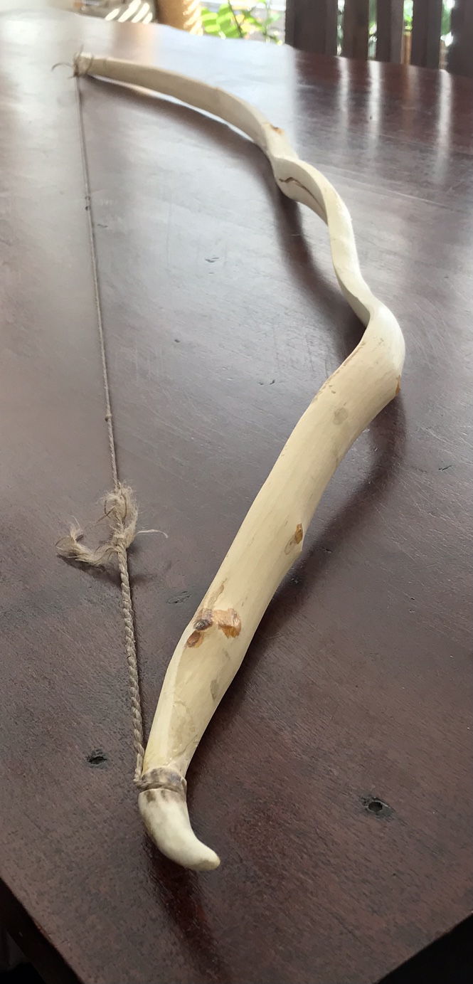

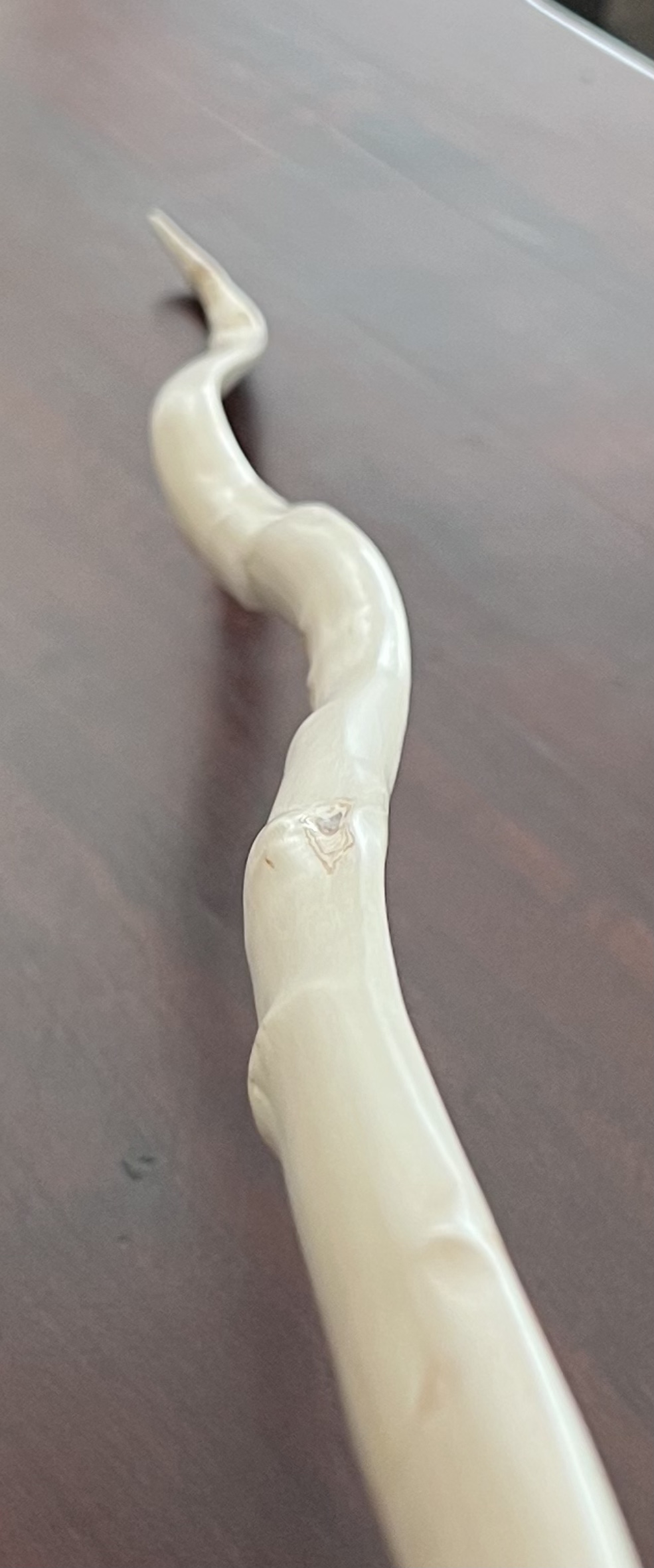

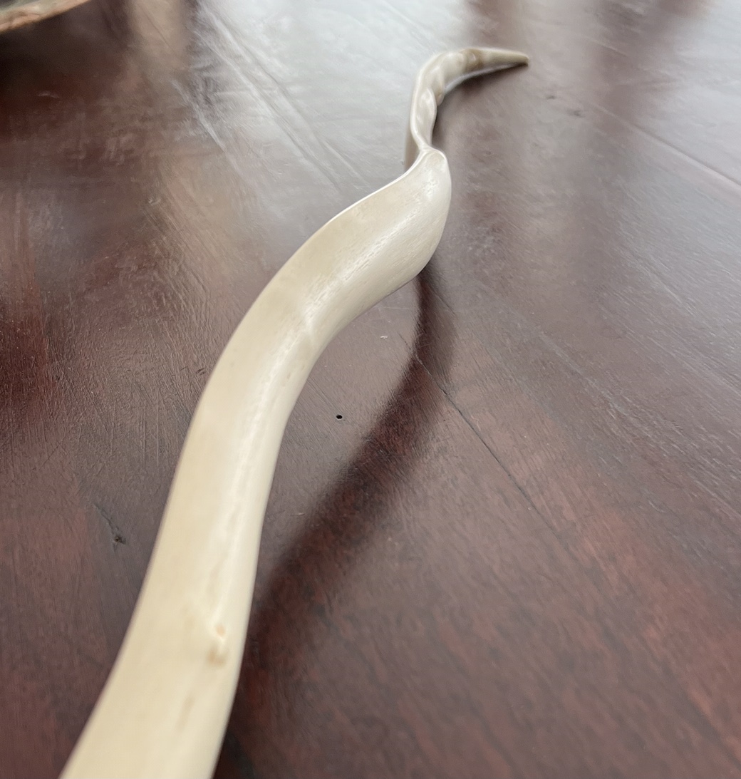

Chirurg!
Versuch mal einen PU-Lack (Parkett) in seidenmatt. Mit sowas habe ich alle meine Bögen lackiert. Der Lack wird hornhart, polier- und schleiffähig bzw. lässtt sich auch mit Carnaubawachs polieren.(1. Bild)
Ansonsten wie Rotzeklotz schrieb: unterbelichten , nie blitzen, draußen im Schatten, nie in der Sonne

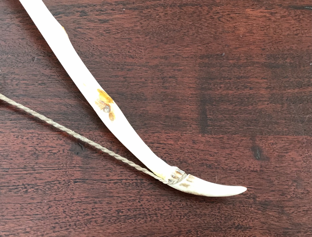

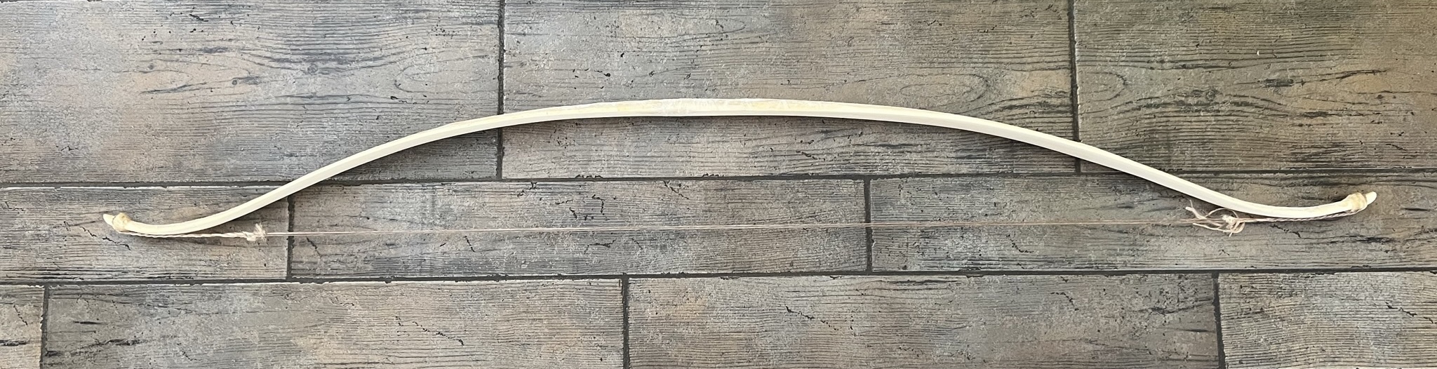

Bild 2 und 3 sind unbrauchbar!!!
Hier Bilder von einem meiner Fliederbogen, auch ein Snakey, aber nicht so extrem.

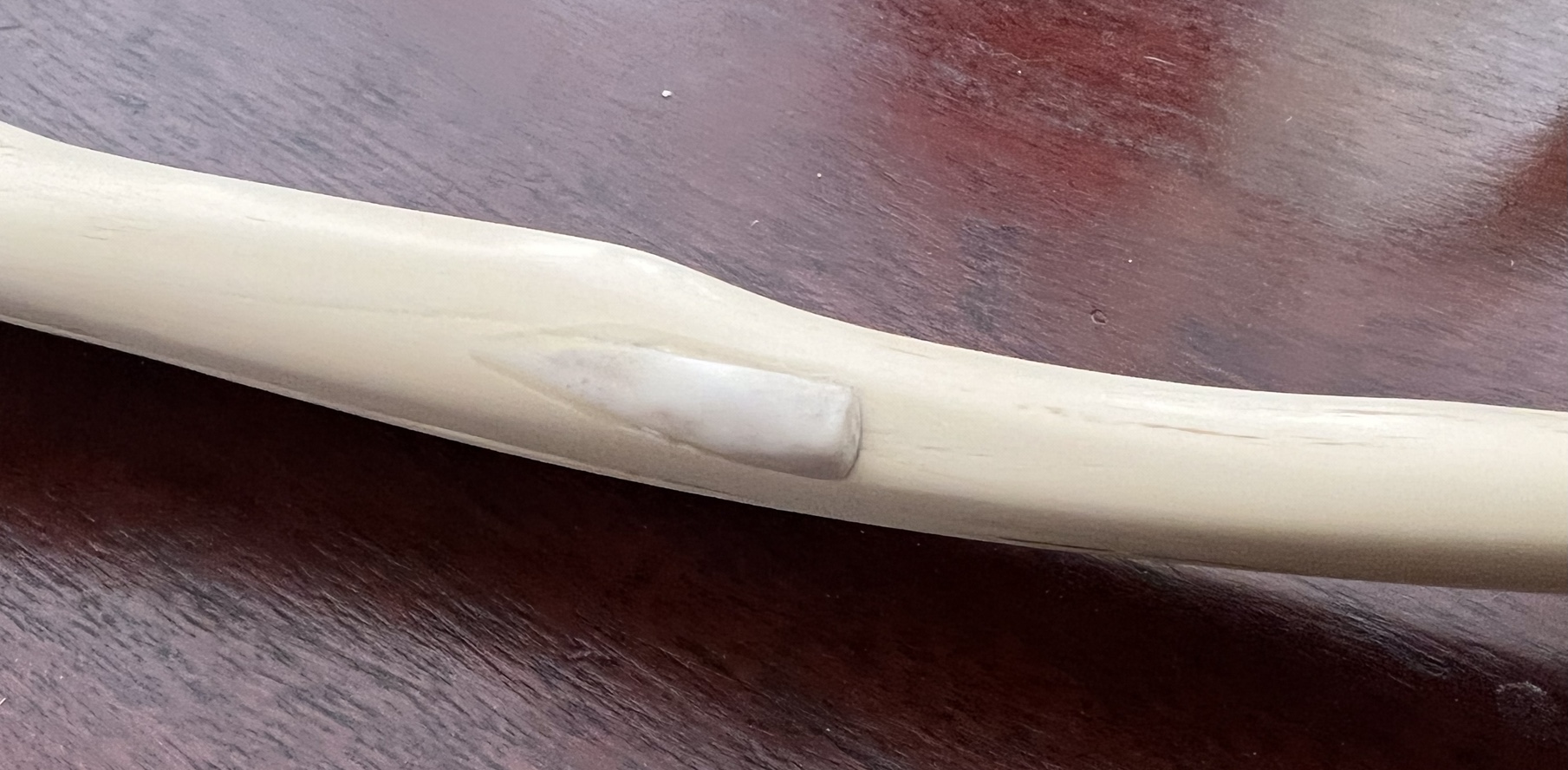

Fliederbogen: Heute geschossen und getillert, dann fein geschliffen und poliert, mit den Hornnocken und vor allem den Holz-Horn Übergängen bin ich noch nicht zufrieden.

Auch der Paddelbogen hat 24 Stunden kein Gewicht mehr verloren, die Schwachstelle ist durch den zusätzlichen Sehnenbelag jetzt eine Spur steifer, der Bogen wird morgen weiter getillert.

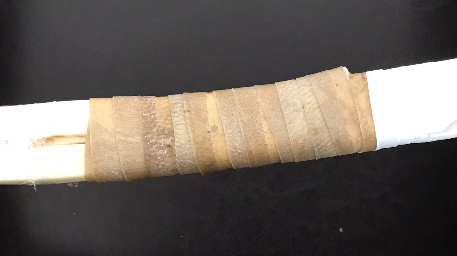

Fliederbogen: der Bogen hat heute noch eine kleine Pfeilanlage aus Hirschgeweih und eine Griffwicklung aus einem Streifen Ziegenrohhaut (0,3mm) bekommen. Die Pfeilanlage ist mit Epoxy aufgeklebt, die Rohhaut mit Weißleim.

Die Pfeilanlage ist eine Pfeilauflage, was nur begrifflich was ausmacht. ::)
Die Rohhaut passt so garnicht zur fein geschliffenen Oberfläche (sehr schön diese!)
Rohhaut sollte man immer mit Hautleim verkleben (wird dann auch so opak durchsichtig) und dann hätte ich sie vorher kanten-parallel geschnitten und auf Stoß geklebt. Mit einem Kantenroller blasenfrei aufgebracht und eventuell sogar das Griffholz darunter leicht eingefärbt...

Der Fliederbogen ist eine Augenweide, aber die Rohhaut am Griff wird dem Rest nicht gerecht.

Ich dachte immer bei einer Pfeilauflage bleibt der Pfeil liegen und bei einer Pfeilanlage fällt er ohne kippen des Bogens und rollen der Sehne mit dem Finger herunter, die Rohhaut ist frisch aufgebracht und feucht, schauma mal, wie sie morgen ausschaut, wenn sie trocken und verschliffen ist.
