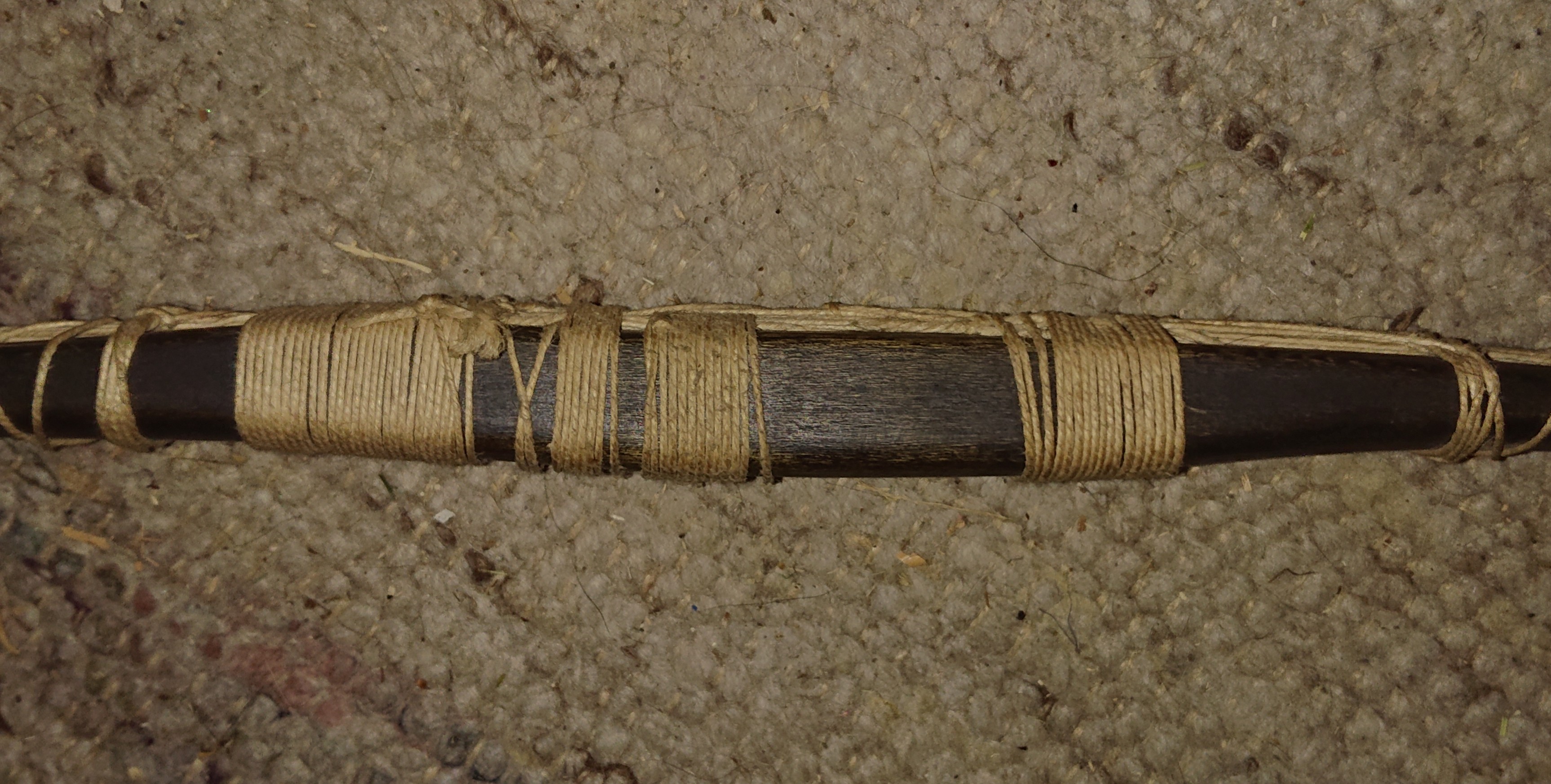

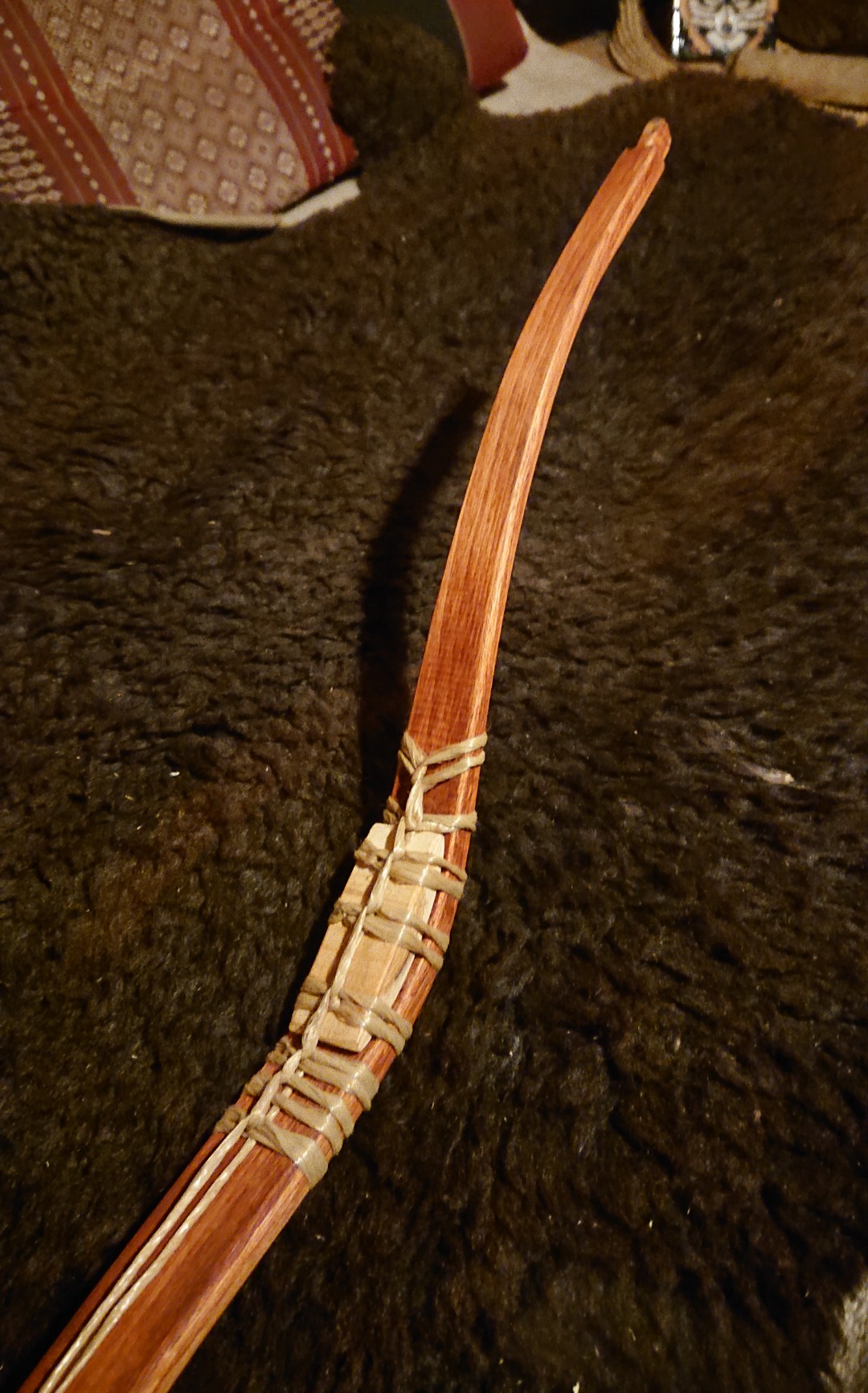

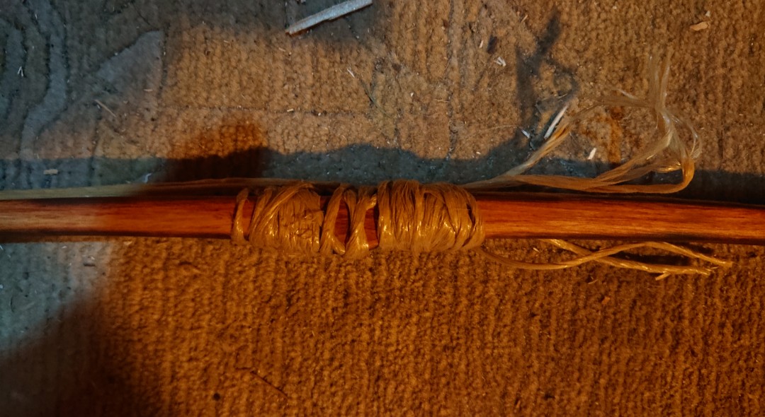

Wo mein Knüpftechnik noch weniger gut aussieht ist am Griff, dort wo alle Stränge zusammen laufen...

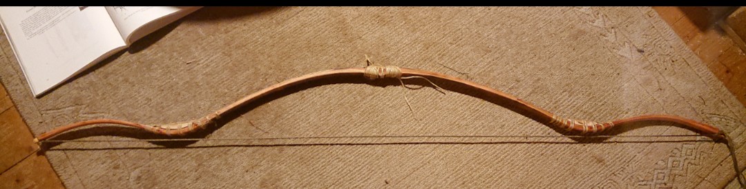

Der Test Bogen hat zahlreiche Schüsse gut überstanden... deutlich weniger stringfollow als vor dem tempern..
Ich habe den Kampf gegen die hold Funktion meiner neuen Waage gewonnen... 😊.. leider mit dem Ergebnis, dass der Testbogen ohne Kabel nur 15# hat und ich damit meine stille Hoffnung ihn vllt in die Wertung zu bekommen vergessen kann...
Das Gute daran ist, dass er für nur 15# subjektiv schnell ist... 😊

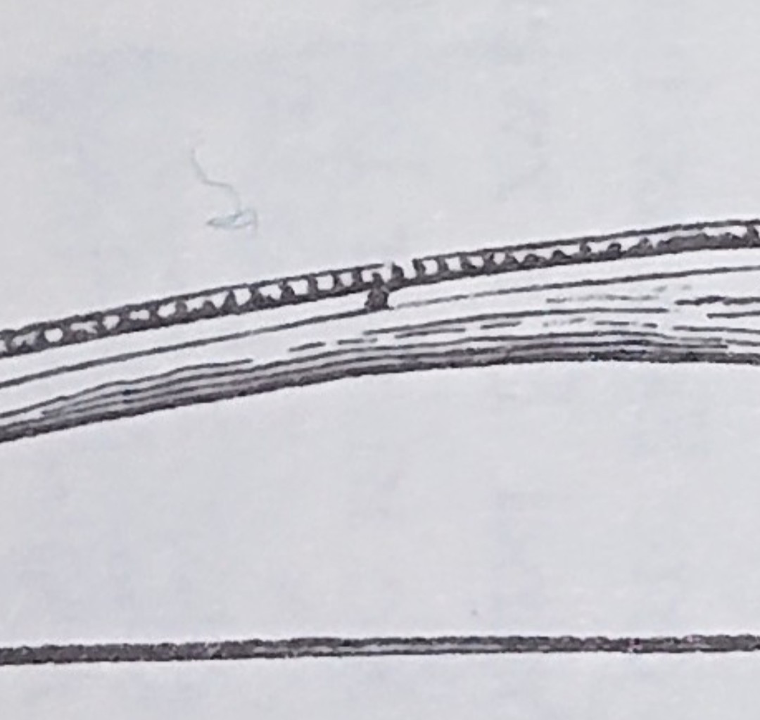

Was an der Zeichnung von Murdoch auch spannend ist, dass das Kabel offenbar über die gesamte Länge einen Abstand zum Holz hat, was auch immer die Abstandshalter sein mögen...

Ich denke dass das daran liegt: "The bow...is sometimes stiffened along the back with an extra rib of wood or
ivory"

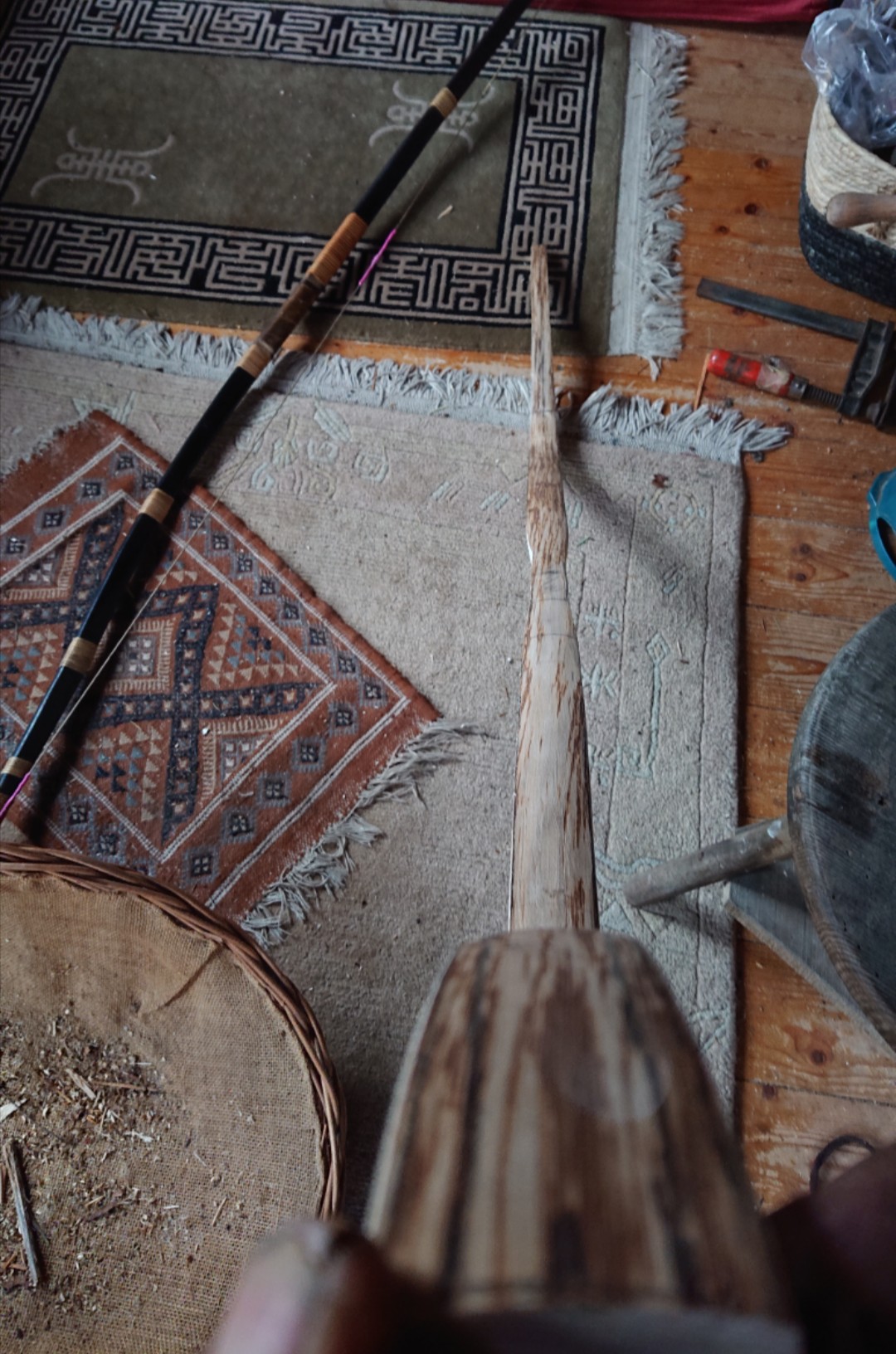

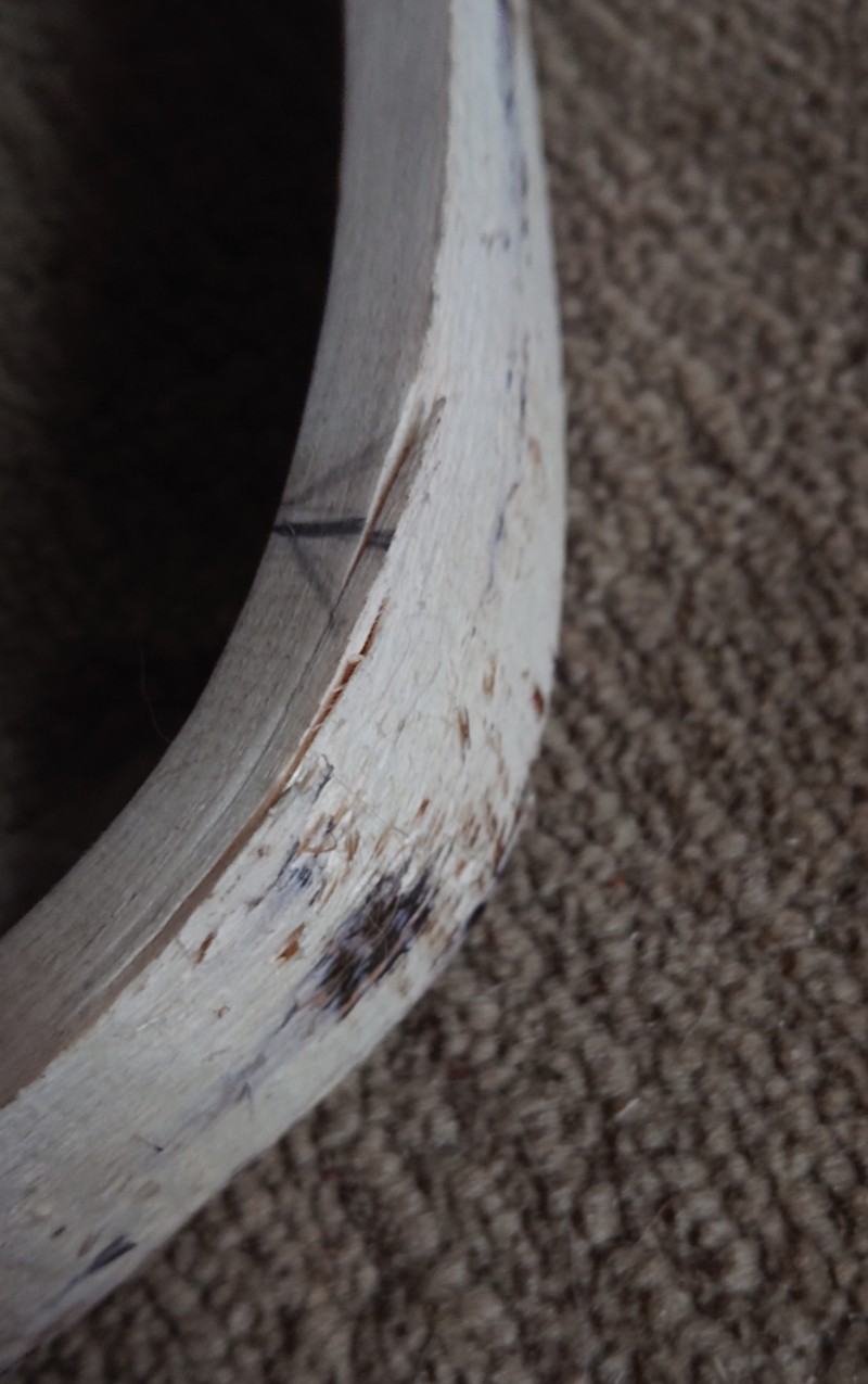

Da der Testbogen das erforderliche Zuggewicht nicht erreichen wird, habe ich das erste Ende des Rohlings mit liegenden Jahresringen gebogen..
Wie schon beim Testbogen hat es bei dem engen Radius Späne abgehoben, ziemlich delaminiert...
Eigentlich wollte ich ohne Klebstoff auskommen, aber der Testbogen schiesst sich so geil, dass ich wissen will wie es sich mit 30# oder 35# anfühlt, deswegen werde ich es mit Epoxyd auffüllen, wenn die andere Seite klappt

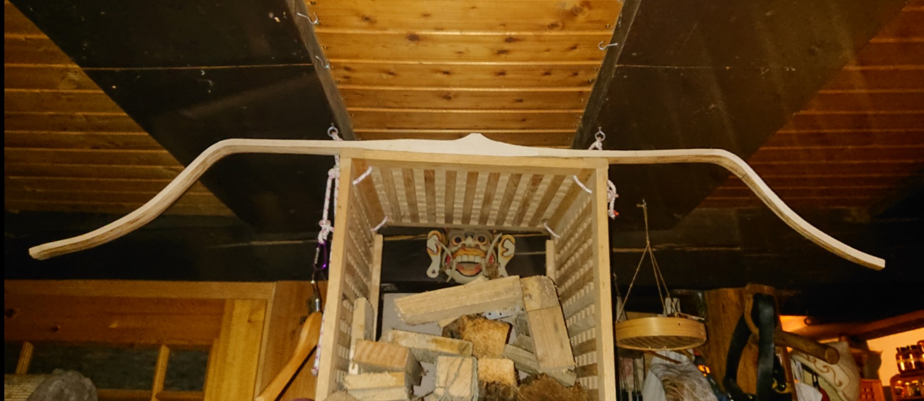

Beide Ende sind gebogen, Profil ist ausgearbeitet, wenn die "Knicke" verstärkt sind, dann kann es ans tillern gehen... 😊
