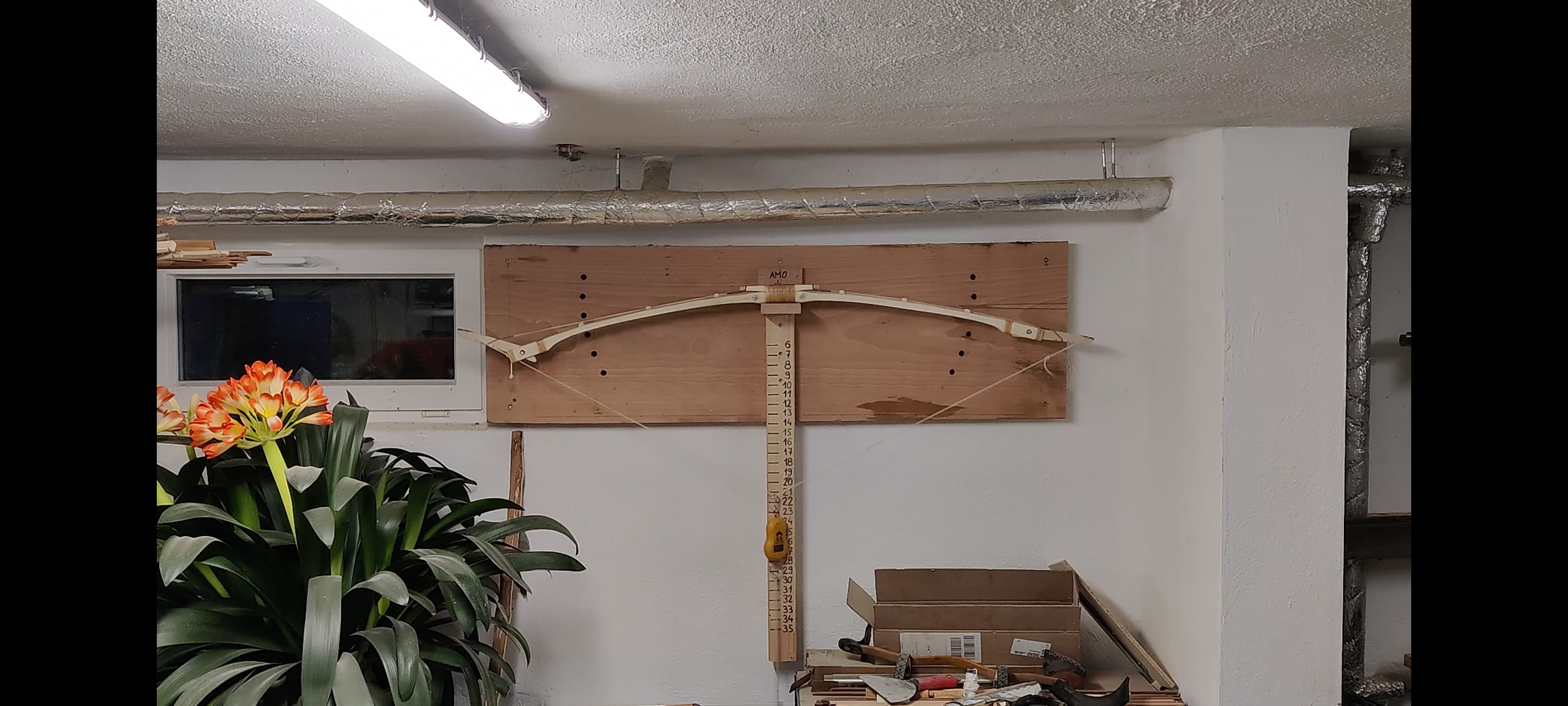

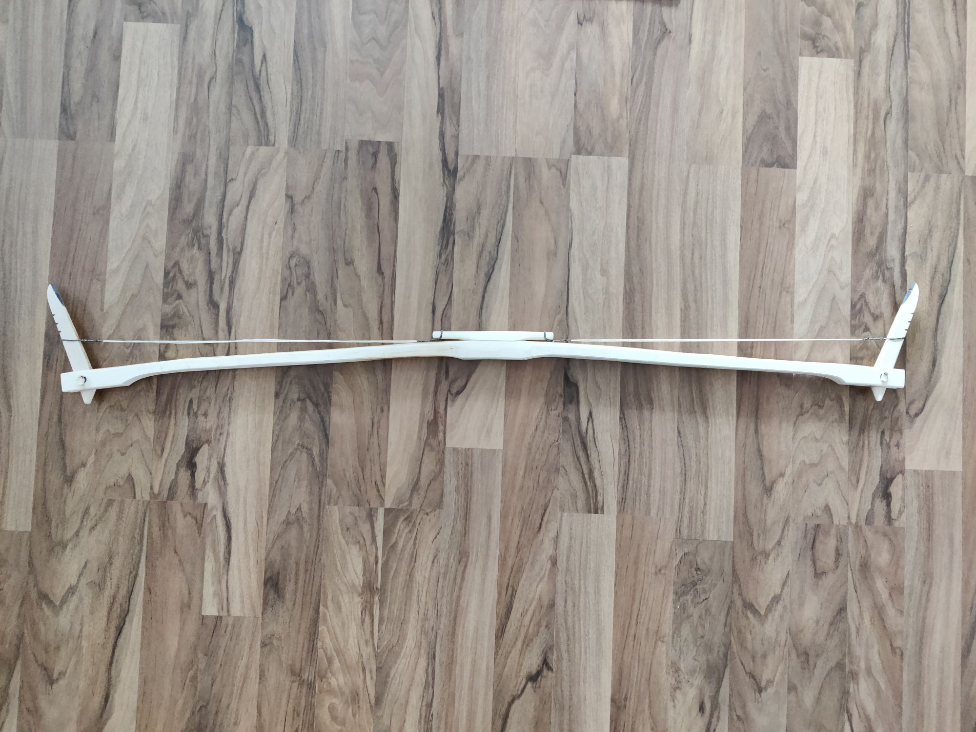

Servus, sind noch sehr dick die fade outs.
Beiträge: 2184
Hat gedankt: 174 Mal
Hat Dank erhalten: 239 Mal
Re: Saplingbow 17, Bogenbas, Hasel, Bergahorn
schnabelkanne hat geschrieben: 10.02.2025, 10:43 Servus, sind noch sehr dick die fade outs.
Ja, weil im Buch steht dass man die Wurfarme dicker bauen muss als üblich. Also bin ich auf Nummer sicher gegangen.
Jedenfalls hat mein Biegeversuch nichts gebracht. Ich werd jetzt einfach mal die Kabel fertigen damit ich mit dem Tillern beginnen kann. Falls vom eigentlich gewünschten Effekt bei der Zugkurve nichts zu sehen ist werde ich vielleicht nach dem Sapturnier ein neues Mittelteil mit mehr Deflex fertigen. Ich will einfach in jedem Fall wissen obs klappt.

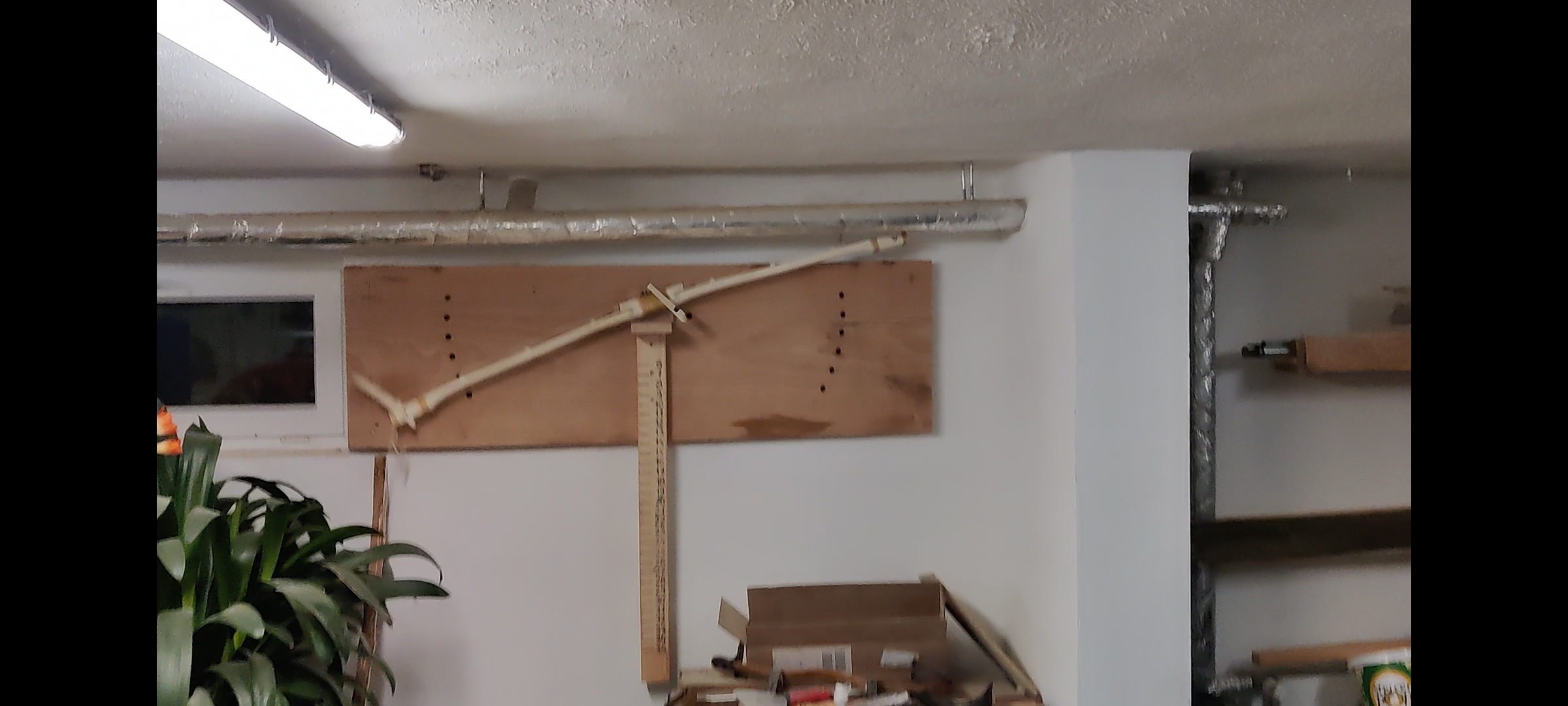

Die beiden Kabel sind mal fertig. Ich glaub aber fast etwas kurz.
Egal, als nächstes gings an den Schraubstock für erste Arbeiten am Tiller.
Dabei hab ich bei beiden Wurfarmen ein knistern vernommen :-\
Ich kann nur hoffen das sich da "nur" der Vorbogen vom Griff lösen beginnt. Ich kann an der Klebefuge aber nichts erkannt. Ich denke es wäre besser als nächstes mal die Sehnenwicklungen zu machen und dabei den Griff ebenfalls zu umwickeln.

Vllt knistern auch die Wellen Verbindungen...?🤔
Was ich für unproblematisch halten würde...
Beiträge: 2184
Nö, ich hatte die Recurves bei den versuchen nicht befestigt.

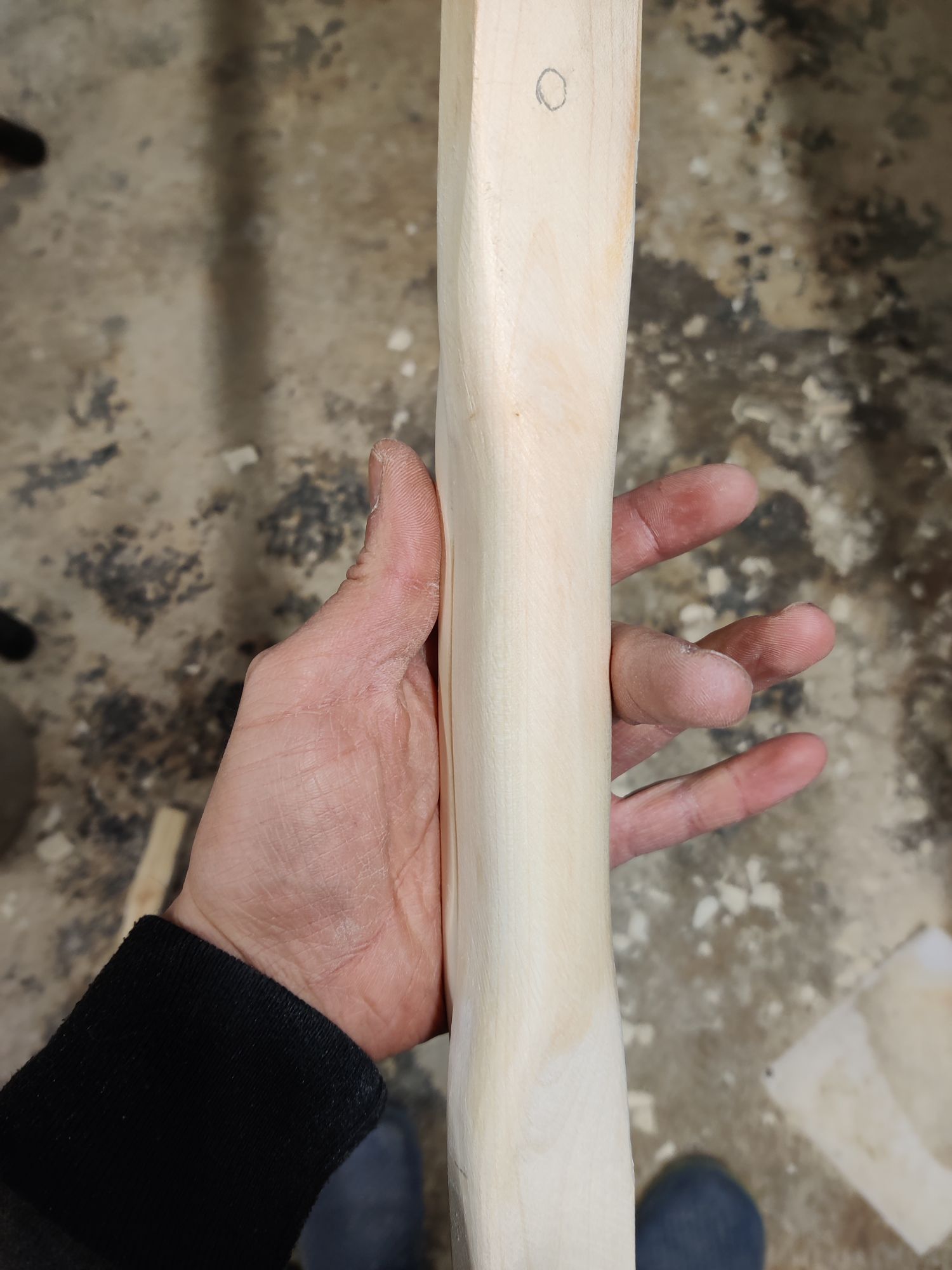

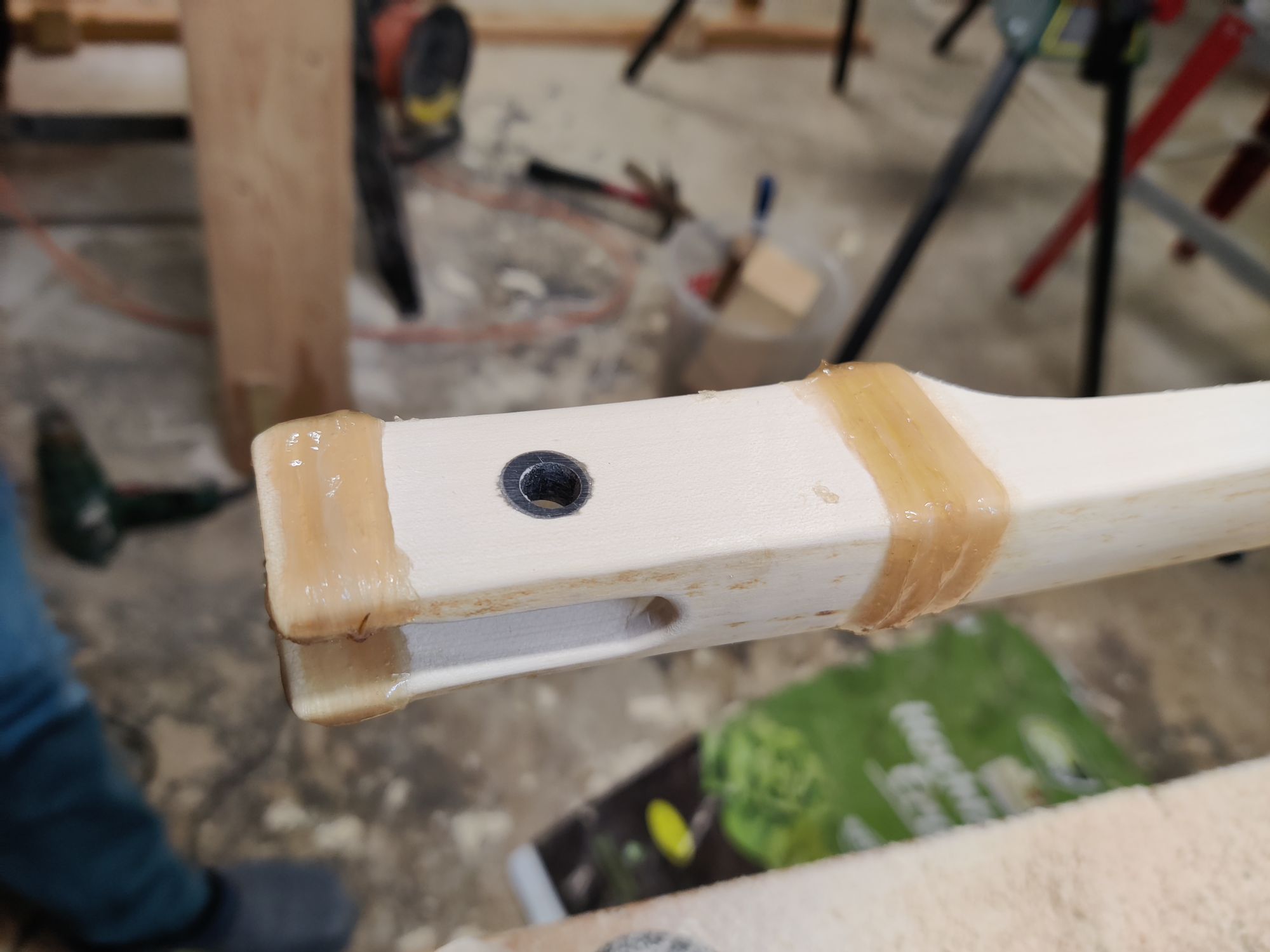

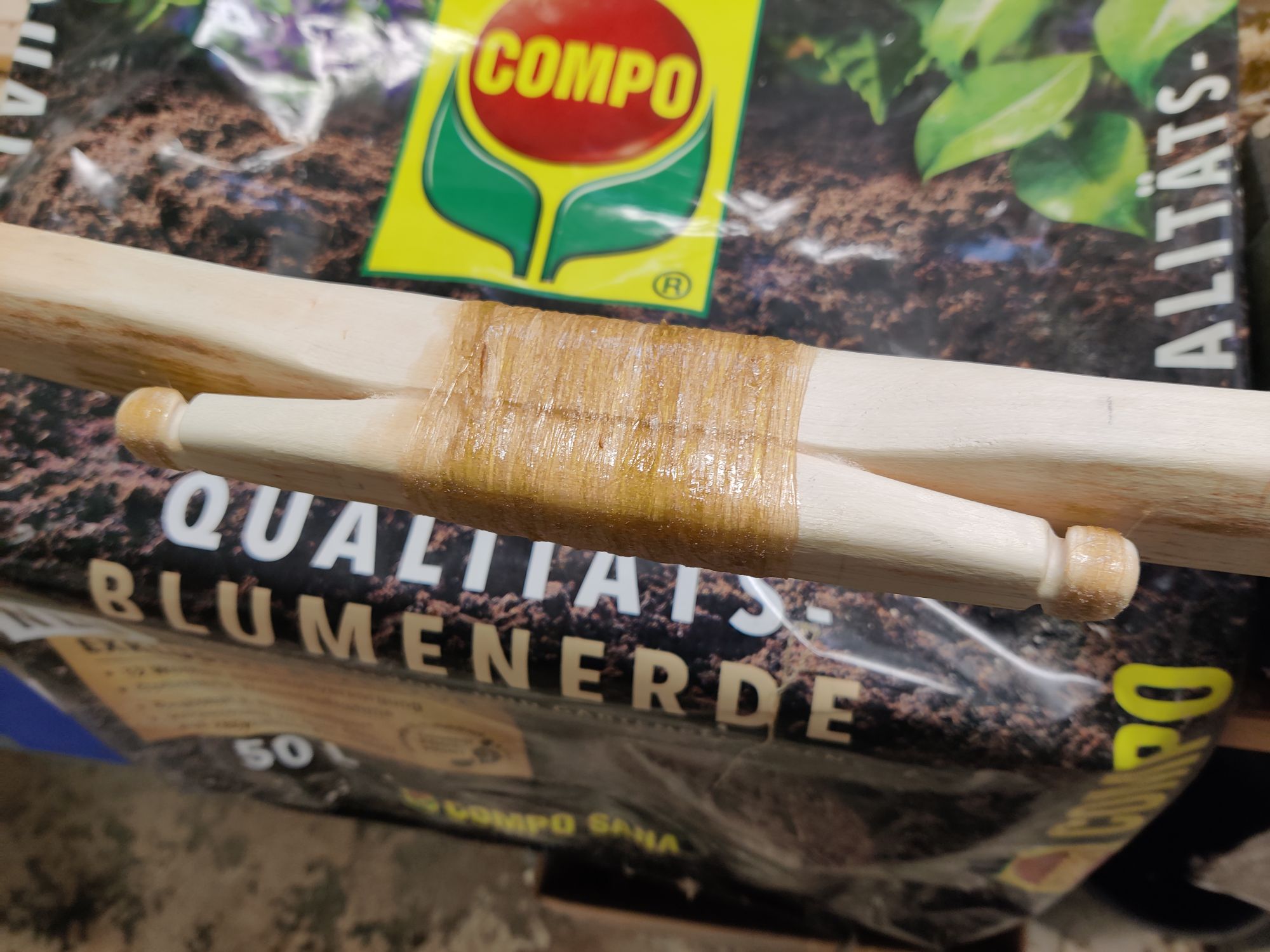

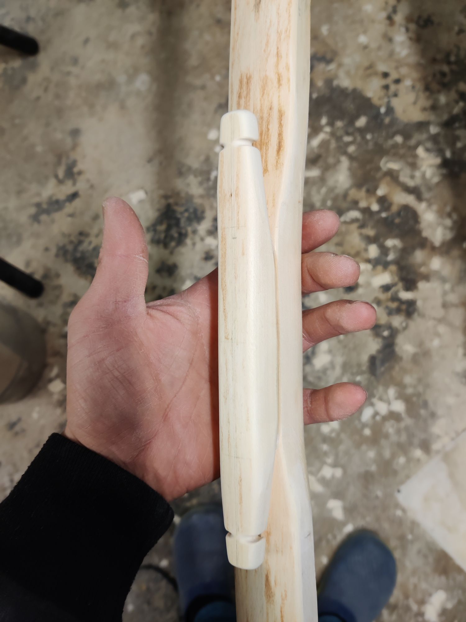

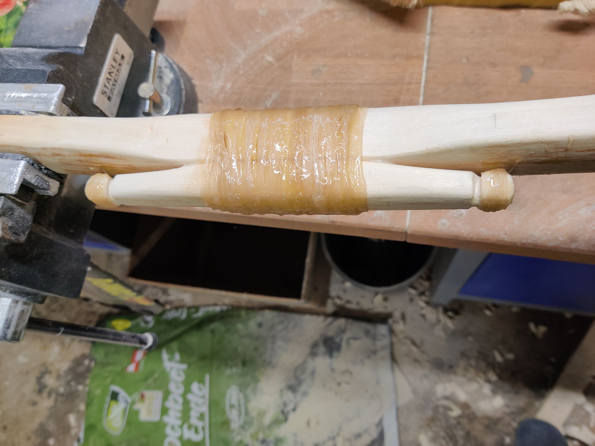

Gestern am Abend hab ich noch eine 25%ige Mischung Hautleim zum Quellen in den Kühlschrank gestellt und heute morgen gleich den Griff ausgeformt (geht ja danach nicht mehr) dann Sehnen eingeweicht und alle Wicklungen gemacht. Zuerst die ganzen kleinen Wicklungen und dann alles was an Sehnen übrig war im Griff. Als ich dachte fertig zu sein und schon wieder begonnen hatte wegzuräumen fiel mir auf dass ich die Wicklungen am Vorbogen vergessen hatte.
Zum Glück hatte ich ein paar Sehnen als Ausschuss zur Seite gelegt. Gerade genug für diese 2 kleinen Wicklungen.
Damit das schnell trocknet hab ich den Ventilator davor gestellt.

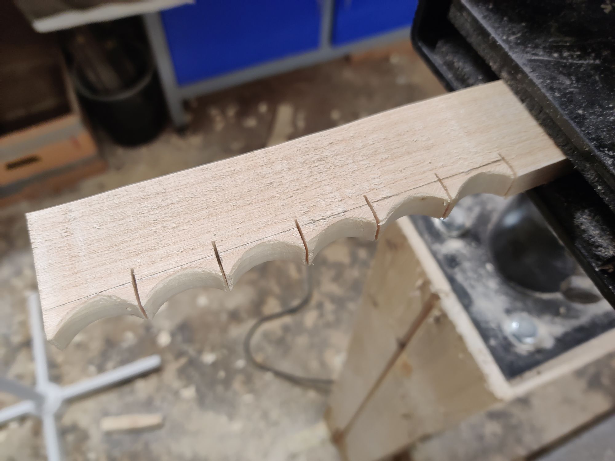

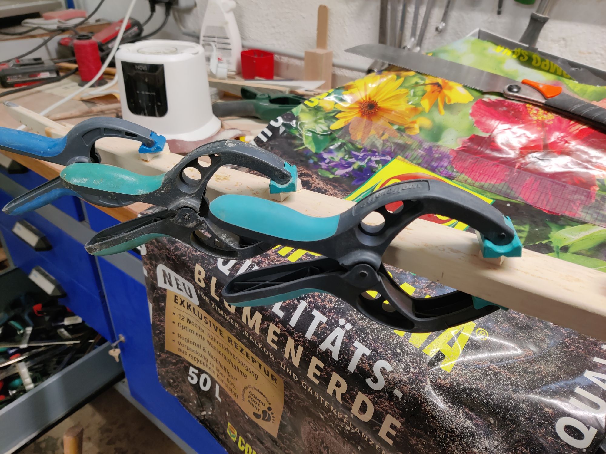

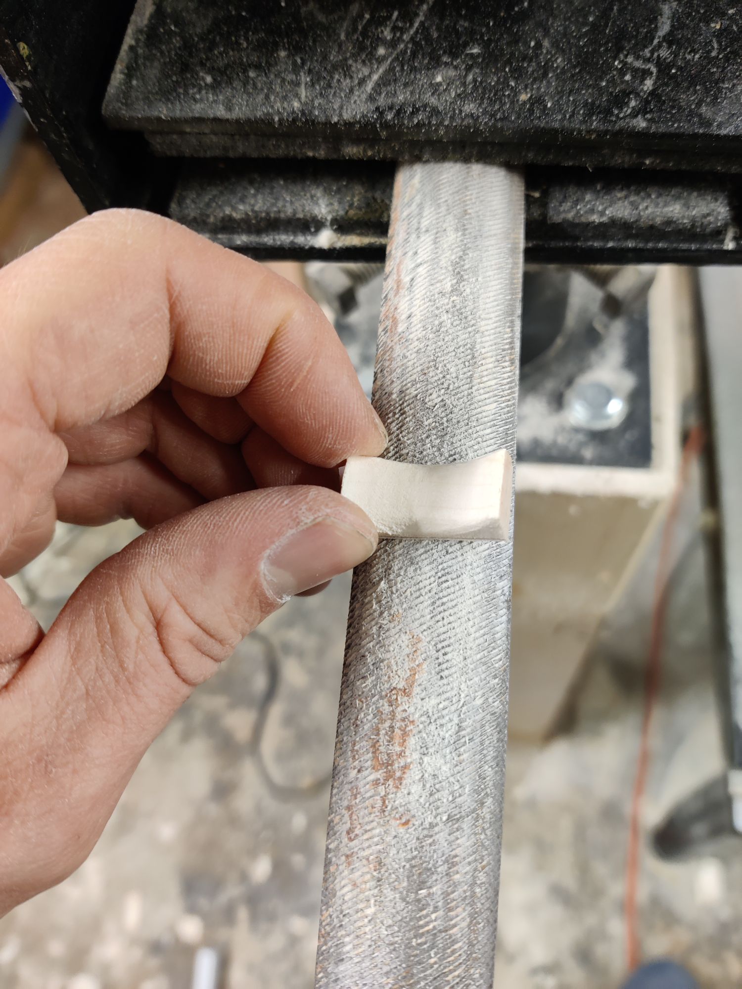

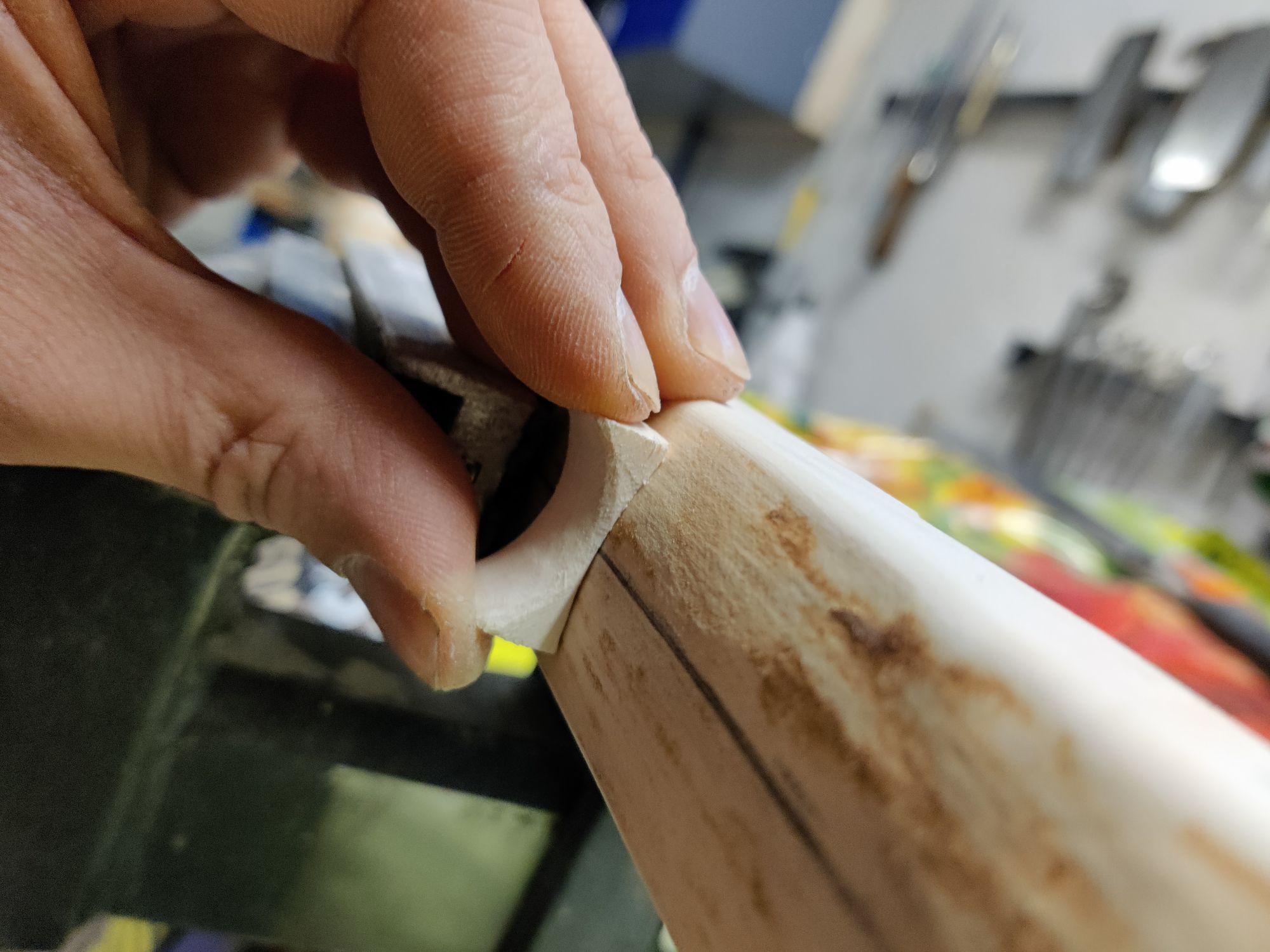

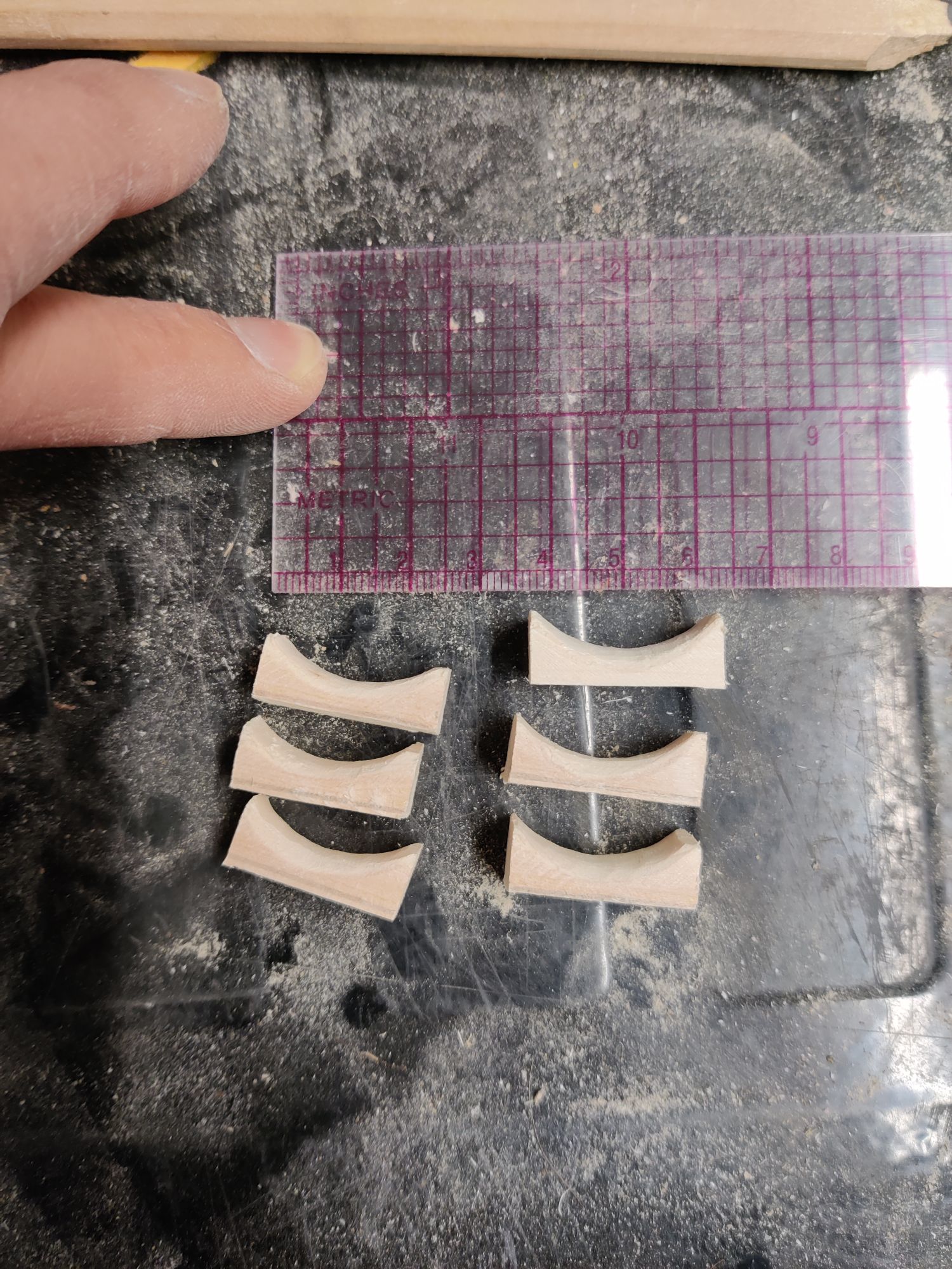

Als nächstes noch 6 Sehnenbänkchen gefertigt und halbwegs an den Bogenrücken angepasst. Die werde ich morgen damits schnell geht mit Uhu Hart aufkleben.

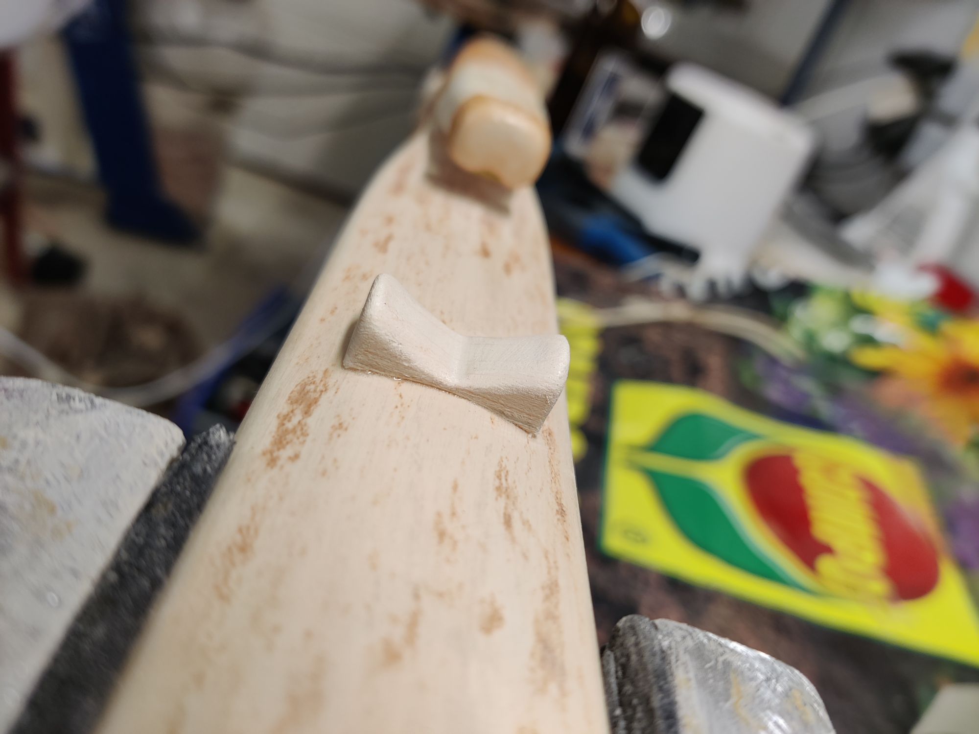

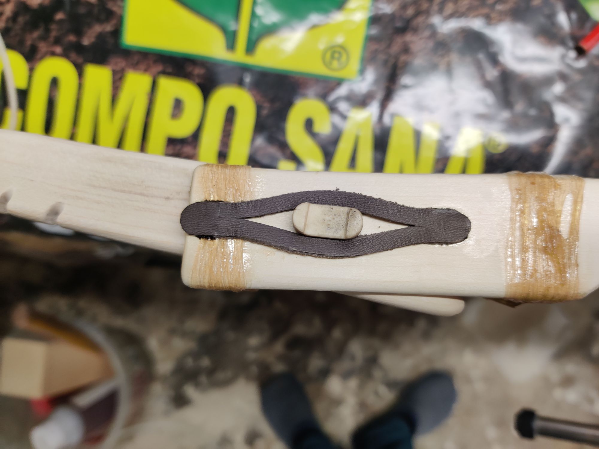

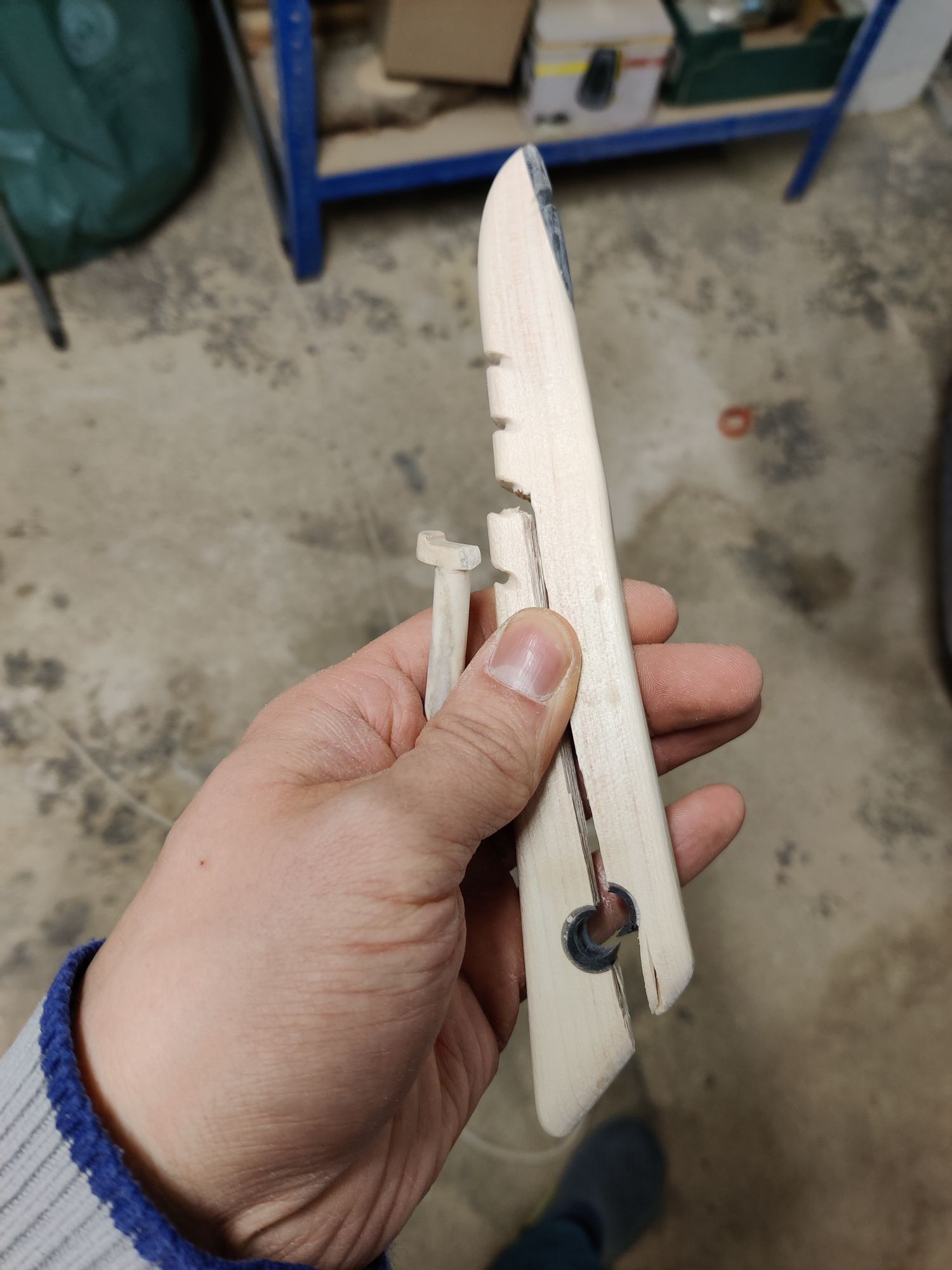

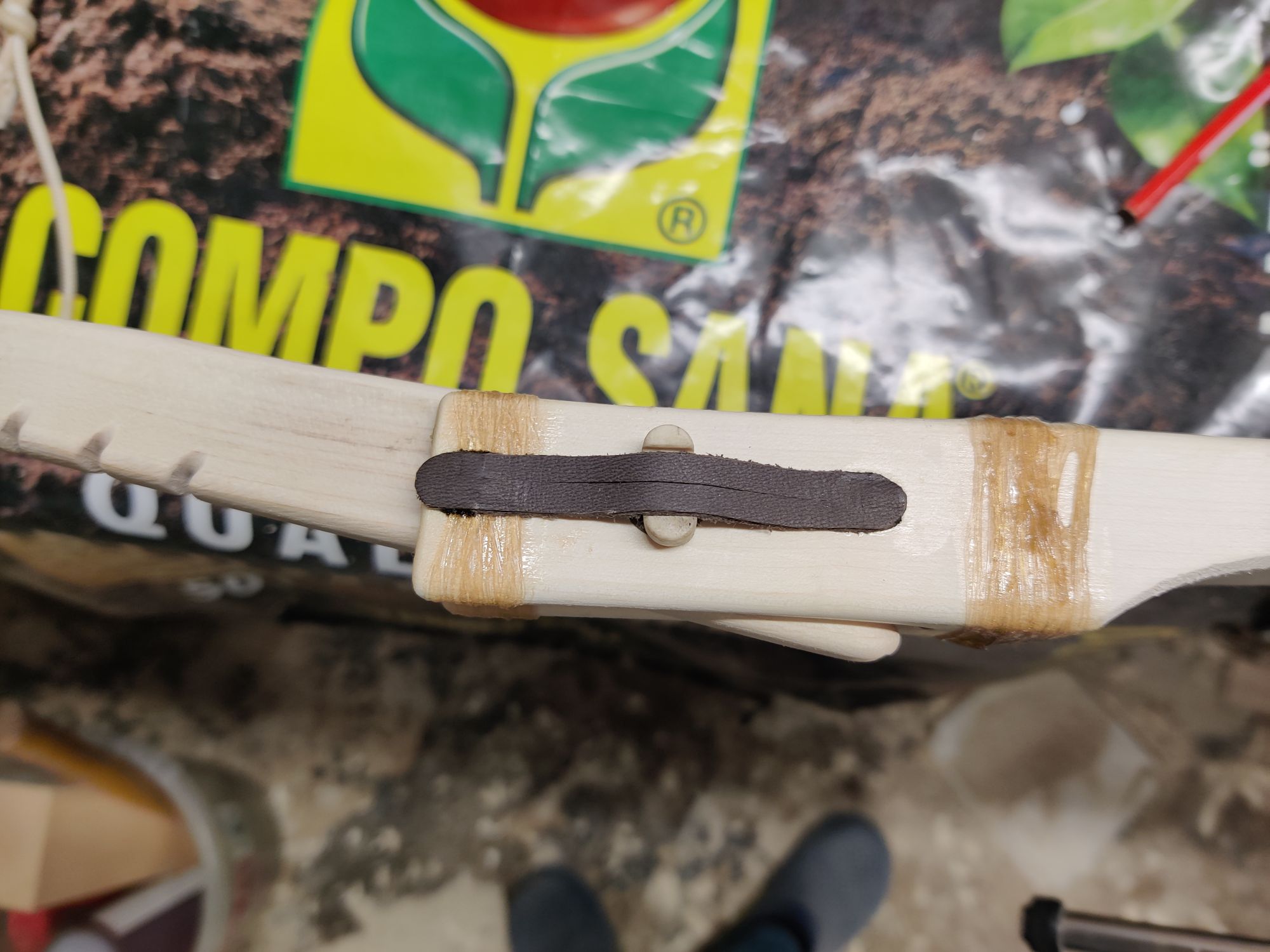

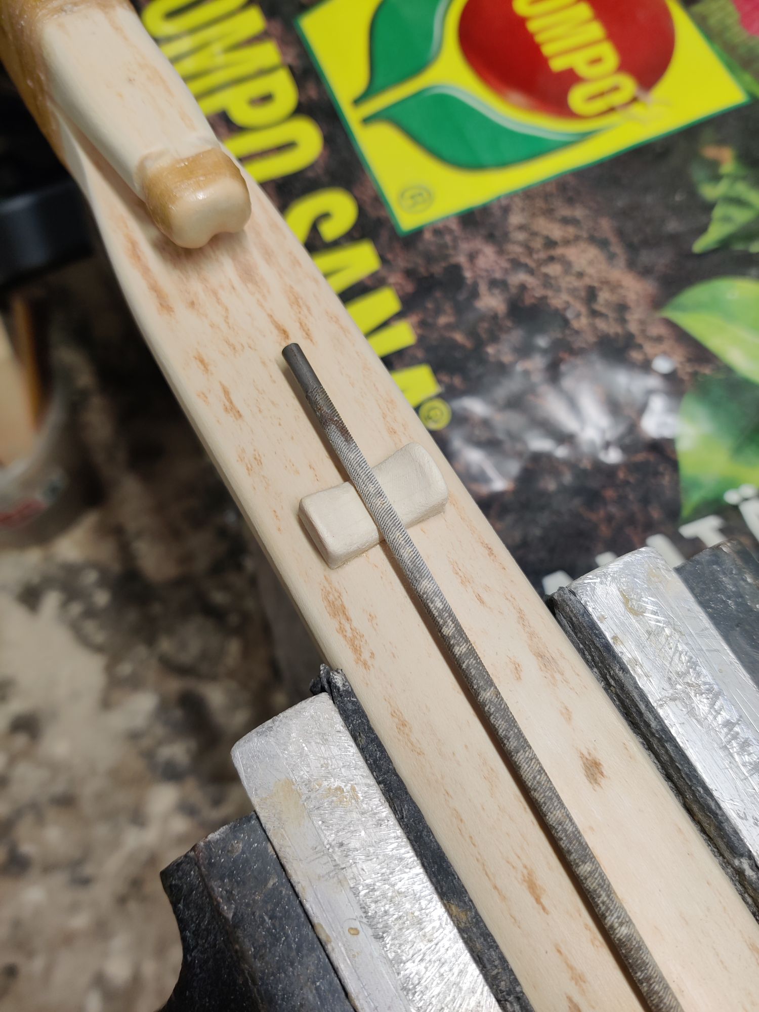

Ich hab jedes Sehnenbänkchen auf die genaue Position am Rücken angepasst und mit Uhu Hart aufgeklebt. Zum sichern der Geweihbolzen hab ich einen Lederstreifen mittig eingeschlitzt und aufgeklebt. So kann man den Bolzen jederzeit wieder entfernen.
Die Auflage der Sehnenbänkchen hab ich dann noch ausgedünnt damit das Kabel sich möglichst ungehindert an den Bogenrücken legen kann.

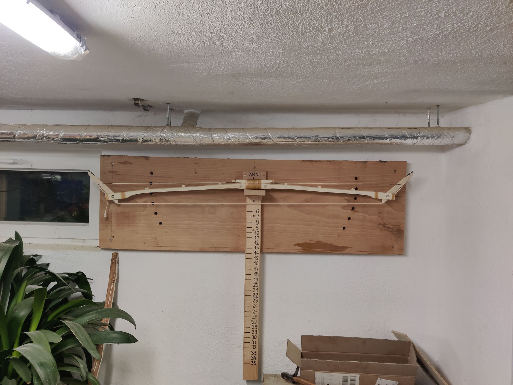

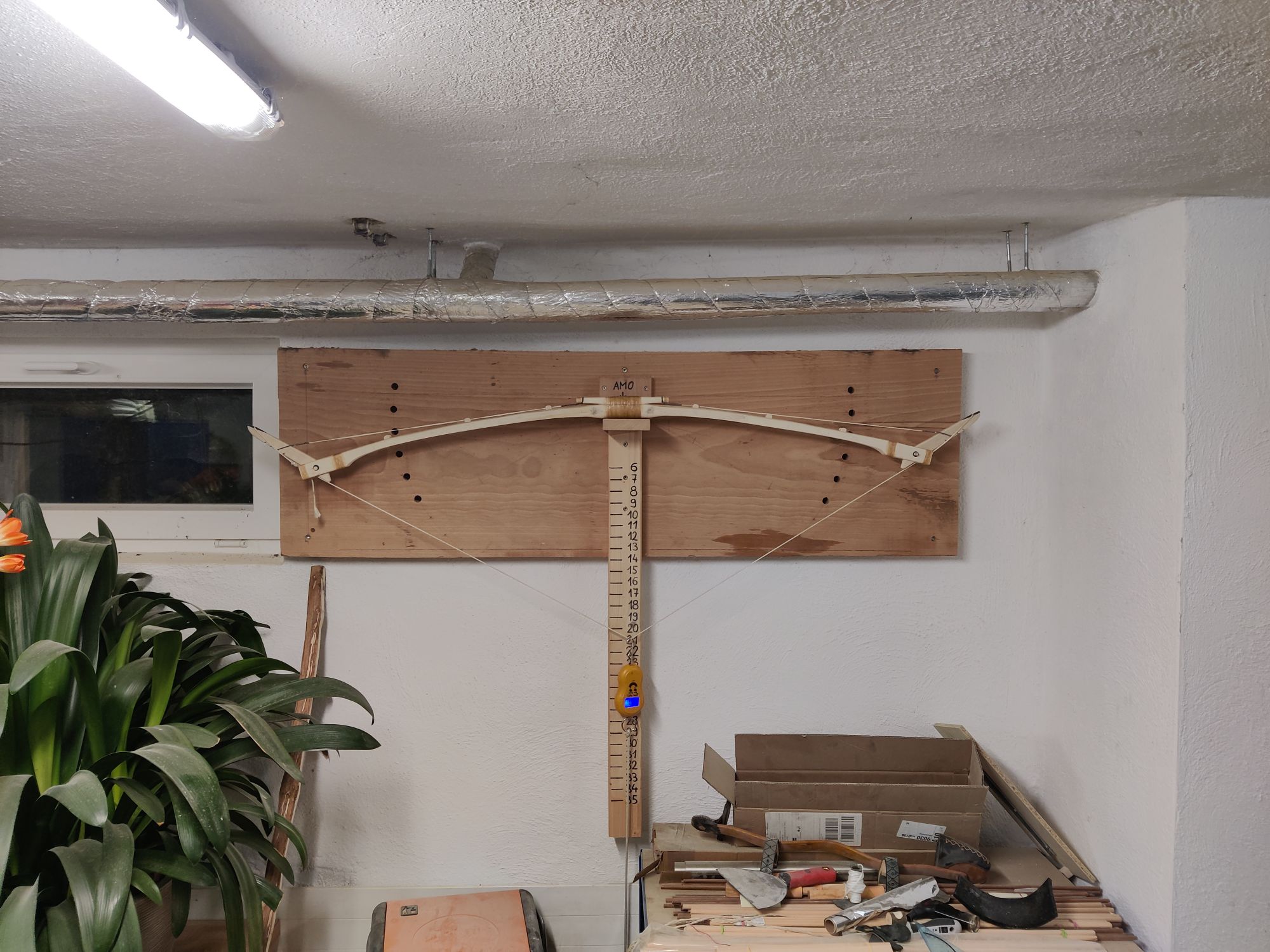

Damit war der Bogen dann bereit fürs Tillern. Komisch dabei war dass der Bogen irrsinnig hart zu ziehen war, die Waage aber nur etwa halb so viel anzeigte wie es gefühlt war. Ich hab ihn also bis etwa 30# belastet und fühlte sich aber nach 50-60# an. Jedenfalls kam bei den 30# dann der Punkt wo die Sehne anfing sich vom Recurve zu heben und sobald die Sehne etwa 2cm Abstand zum Recurve hatte, klappte sich der Recurve schlagartig bis zum Anschlag aus. Dieser Moment kam natürlich nicht an beiden Recurves gleichzeitig. In dem Moment lies das Zuggewicht aber auch so Abrupt nach dass sich die Zuggewichtswaage jedes mal durch den Ruck zurückgesetzt hat 😅.
Das war beim ersten mal ein heftiger Schreckmoment. Jedenfalls hab ich weiter getillert bis dieses abrupte Ausklappen des Recurves etwa 4-5 mal passiert ist. Dann hat es den Recurve zerlegt 😬.
Also diesmal ist es kein Scherz...
Ich bin raus...
Jetzt wo ichs geschrieben hab fiel mir ein dass sich bei meiner Waage die Einheit verstellt haben könnte. Kurz nachgesehen und Tatsache. Durch den Reset hat sie sich von Pfund auf Kg umgestellt. Was heißt mein Gefühl hat mich nicht getäuscht. Ich hab den Bogen wirklich mit 66# belastet 🤦🏻.
