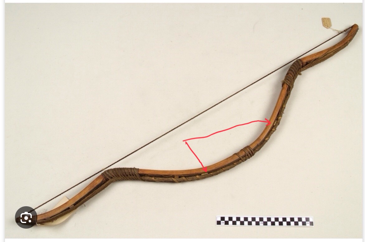

Stephan!
Gibt es für die Kabel Bänkchen die das Kabel in zwei Stränge separieren eine historische Vorlage?

Benzi!
Die Kabelbänkchen oder Stege habe ich von diesem dokumentierten Bogen abgeschaut.

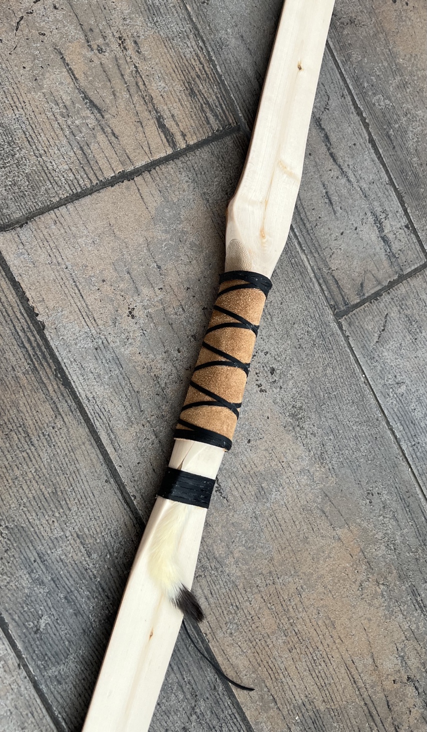

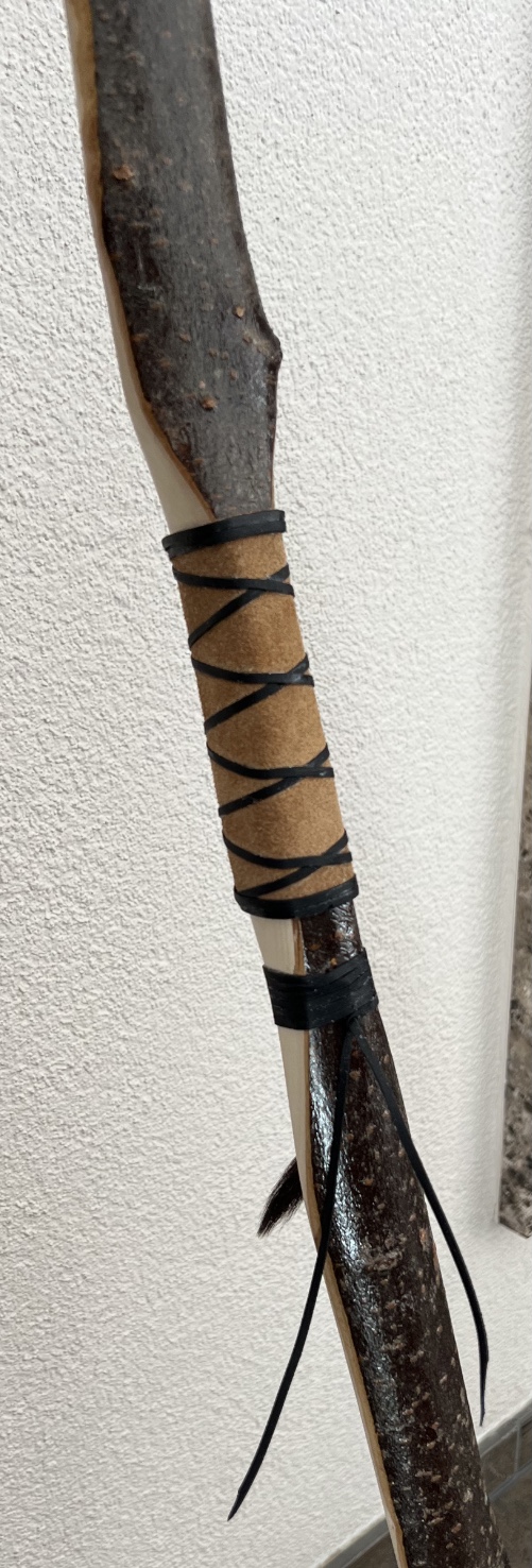

Heute hat die späte Traubenkirsche noch eine Pfeilanlage aus Rohhaut und einen Ledergriff bekommen. Der Bogen schießt sich nämlich traumhaft und ist ziemlich flott.
Beiträge: 6749
Hat gedankt: 267 Mal
Hat Dank erhalten: 389 Mal
Re: Saplingbow 17, 2025, Chirurg, Wacholder, Wildkirsche, Hasel, Holunder, Späte Traubenkirsche
Das passt sehr gut dazu.
Beiträge: 6274
Hat gedankt: 76 Mal
Hat Dank erhalten: 243 Mal
Ja farblich toll zum Bogen passend, die Rinde am Bogen sieht gut aus.

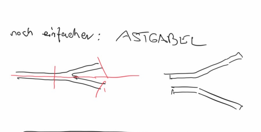

Stephan!
Hatten Deine gewachsenen Hasel Siyahs am fertigen Bogen noch teilweise den Markkanal drin?
Ich habe mich auf diesen Beitrag bezogen
viewtopic.php?p=602398#p602398
Und speziell dieses Bild
Wenn ich das so mache dann ist im äußeren Teil der Markkanal im Holz oder ich muss die Astgabel so dick wählen, dass auch der gegabelte Teil im Laufe des Prozesses halbiert wird...
Ob Du das so an einem Bogen in diesem Beitrag verarbeitet hast weiß ich nicht, da habe ich den Überblick verloren...🙈🤣

Benzi!
Ich würde die Astgabel so dick wählen, dass der Markkanal auch im Bereich der Gabel rausfällt. Ich hätte sonst auch -so wie Du- bedenken, dass bei frisch geerntetem Holz ein Riss entsteht. LG Stephan
