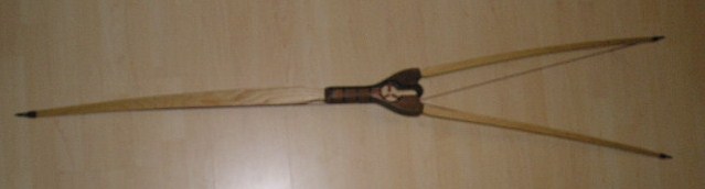

Hallo Leute !
Da ich nicht weiss , ob es mit der Fantasybogen-Abstimmung noch klappt ,
habe ich nun meinen Bogen etwas "getunt" . :D

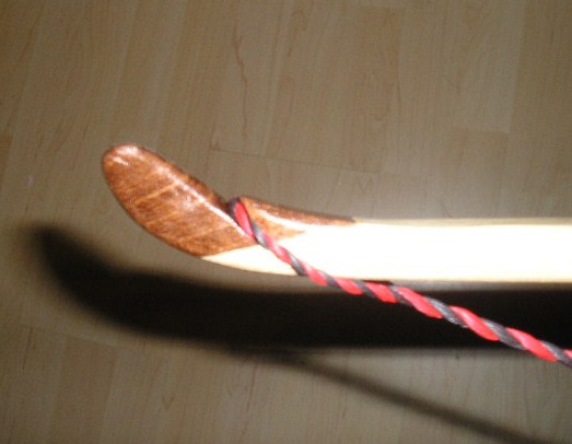

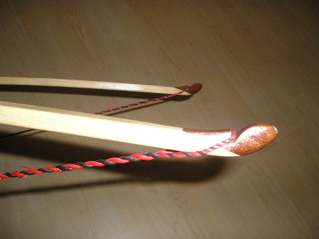

Ich habe ihm stärkere Wurfarme gegönnt -  ca. 30# @28"
Die Wurfarme haben jetzt Nocken aus dem selben Holz wie das Griffstück
Eine ordentliche Sehne (eigentlich sind es 2 Sehnen , die miteinander verbunden sind)

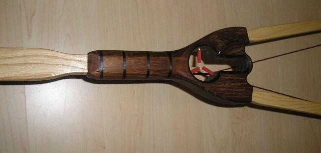

Die Pfeilauflage besteht nun aus Borsten eines Strassenbesens
Wegen des  höheren Zuggewichtes musste ich den Griff verstärken . Dazu habe ich
mit der Fliesensäge Kerben ringsum eingesägt und dann Kohlefaserrovings mit Epoxi
eingewickelt . Sonst wäre mir der Griff wohl auseinandergerissen .

wie schiesst sich das ding? ich finde ihn einfach nur fetzig.

@TommyLee: Danke für das erneute Einstellen. Bitte noch ein Bild vom Bogen im Vollauszug seitlich und von vorne oder hinten.
Die Pfeilauflage ist eine gute Idee. Ein Centershot-Originalbogen aus der TBB hat Stahlstifte. Deine Pfeilauflage ist sicher besser zu schießen.  :)

Die Peilauflage funktioniert gut . Ja , kostet bestimmt Leistung aber macht Spass zu schiessen .
@ Walta  : Frage beantwortet ?  ;) ;)
Vor allem die Leute staunen Bauklötze  ;D
Die Pfeilauflage ist nicht wie in der Grafik realisierbar , weil die Leitfeder ja Links ist (120 Grad Winkel )
wäre nur eine Auflage zuwenig .

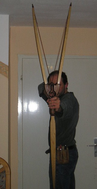

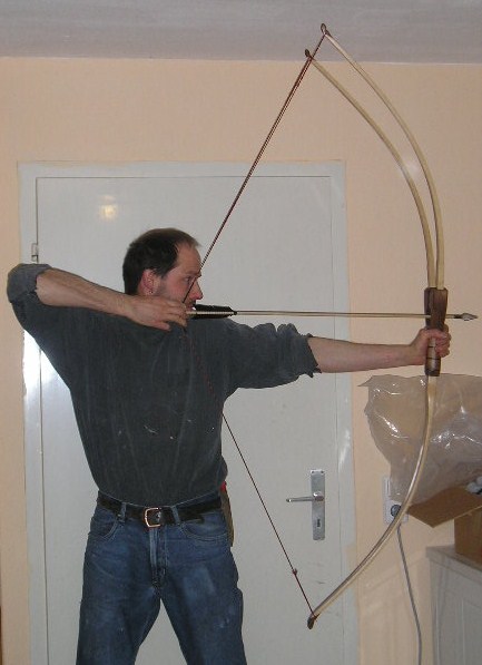

Hallo Jo und alle die´s interessiert  ,
hier die versprochenen Bilder :

KnechtKarl
Beiträge: 791
Re: Centershot - Takedown - Y-Bow
Beitrag von KnechtKarl »
Das Teil ist so unglaublich cool!
Ich bin sprachlos!
klaus1962
Beiträge: 2280
Beitrag von klaus1962 »
Ja ist wirklich ausgefallen, das Ding. Aber cool.  8)
tommy lee hat geschrieben: Vor allem die Leute staunen Bauklötze  ;D
Genau das würde ich auch, wenn jemand mit so einer "Riesensteinschleuder" auf mich zielen würde.  ;D
Gratuliere. Gelungene Sache !
