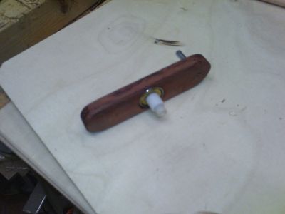

Die Anzeige habe ich selbst im CAD-System hergestellt. Abhängig von meinen Maßen (Stiftdurchmesser und Abstand zur Drehachse bei der entsprechenden Durchbiegung. Referenzschäfte in ALU und Carbon geben ihr recht. Den weißen Kunststoff hatte ich noch von einer Terassenüberdachung.Silverball hat geschrieben: Die Funktion ist doch recht simpel mit der Anzeige.
Soviel zur Erklärung
Nur die Anzeige, kann man die kaufen oder ist die nach einer Vorlage gemacht worden?
Hier wäre ein 1:1 Bild sinnvoll welches man sich kopieren und ausdrucken könnte um es dann selber nachzubauen!

@walta
Mach ich. Kann ich nur nicht übers Knie brechen... aber eines habe ich noch, vom Lager:
Gundog

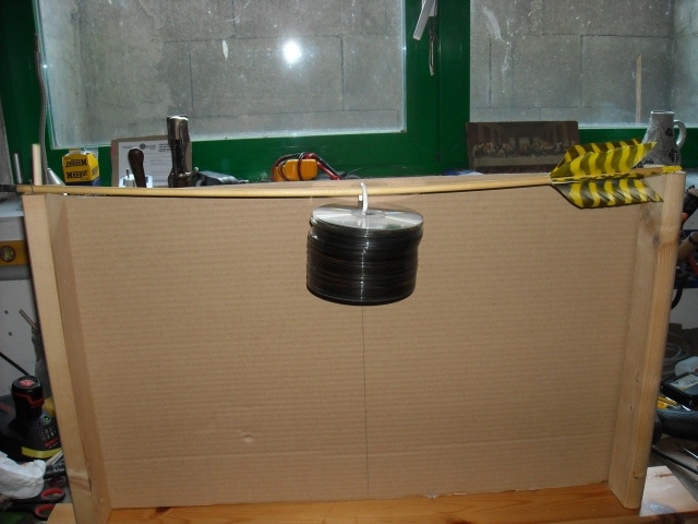

Ich habe mir auch einen Spinewerttester gebaut und habe dabei die Sache mit der Messerei abgestellt.
Ich gehe davon aus, dass man eh einen Haufen verschiedener Pfeile hat und sich über einzelne Referenzpfeile zum optimalen Spine durchhanteln kann. Ich bastle zwar leidenschaftlich gerne, aber auch genauso schlecht. Dementsprechend primitiv sind meine Lösungen.
Da dieser "Tester" ein ausgesprochen persönliche Sache ist, habe ich auch die 28" vernachlässigt.
Aber seht selbst.
lG
KARL

Re: Mein neuer Spinetester
hier ist das Bild
Ein Gewicht aus CD´s? Wie schwer oder besser leicht ist das denn? Und wo liest man da ab?
das sind ziemlich viele CD´s und alle miteinander haben eben die 907 Gramm, die´s braucht..
Ablesen tut man nicht, na ja natürlich schon, sosnt hätte es ja keinen Sinn. Ich messe meinen Referenzpfeil, oder auch zwei oder drei und mache mir dann am Karton eine Markierung genau auf Höhe der obersten CD.
Aus der Differenz des nächsten Pfeiles zu der Markierung sehe ich dann, ob er zu weich oder zu hart ist.
