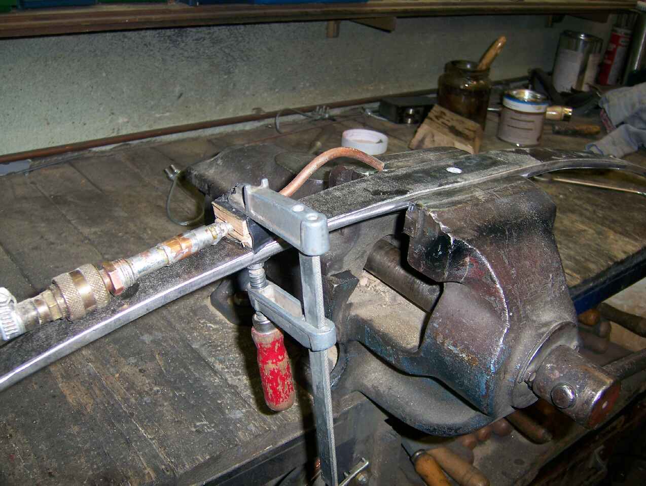

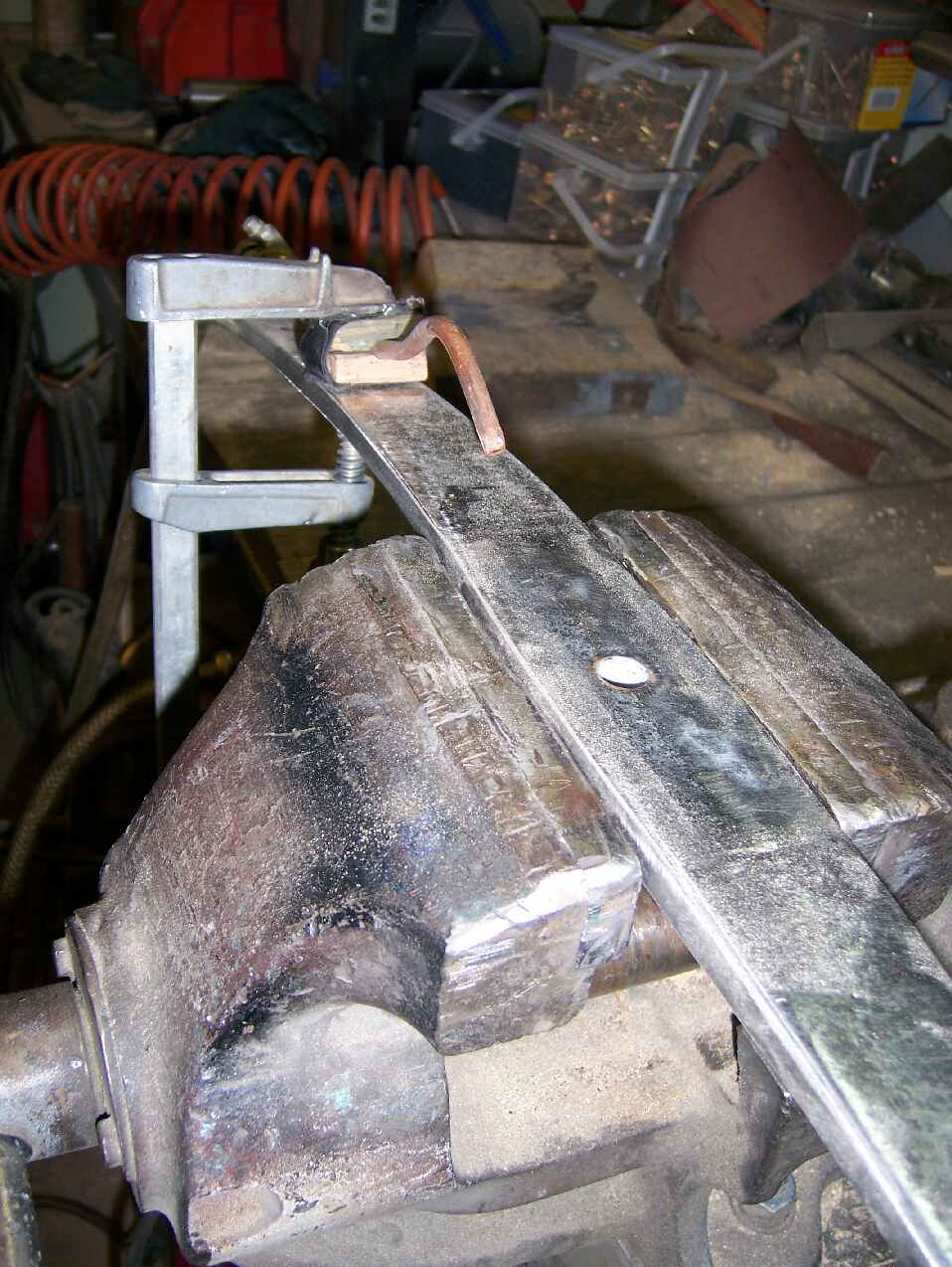

ich habe mal ein paar Bilder vom Bau der Armbrust gemacht. Der Bogen ist leider viel zu Stark geworden, deshalb habe ich mich für ein Kastenschloss entschieden. Den Bogen habe ich aus einer Feder von einem VW-Caddy gefertigt. Ich wollte die Bogenenden noch kröpfen aber nach Biege und Bruchversuchen mit Resten der Feder habe ich davon abgesehen, ich kann nur jedem Raten die Feder zum biegen und bearbeiten nicht zu erhitzen.(Bruchgefahr im Übergangsbereich erhitzt/nicht erhitzt)
Bei einem Auszug von 13 cm habe ich nun eine Zugkraft von 120 Kg.
Den Schaft habe ich aus einem Eichenbalken gefertigt. Die Sehne aus Fernmelde-Bindegarn hergestellt,(zugversuche 15 kg)  was sich als Fehler herausgestellt hat.(trotz 40 Lagen, riss beim ersten Schuss) Wenn ich eine neue Sehne gefertigt habe werde ich weiter Bilder machen und einstellen.

Noch ne Frage:
Was hat es mit dem Luftschlauch und dem Kupferrohr auf sich ?

JoeJo
Beiträge: 25
Registriert: 11.01.2010, 19:09
Re: Armbrustbau
Beitrag von JoeJo »
Hallo Klaus,
das Kupferrohr zum diente kühlen beim schleifen und schneiden des Bogens. Um den Wärmeeintrag so gering wie möglich zu halten habe ich die Schnittstelle bzw. Schleifstelle ständig mit Druckluft angeblasen, dadurch musste ich nicht so viele Pausen beim schneiden machen. Zu Deiner andern Frage, die Nuss hat kein Spiel sieht nur auf dem Foto so aus. Ich habe die Armbrust schon gespannt, (120kg) der Abzug hat einwandfrei funktioniert. Heute habe ich mit der Fertigung der Bolzen begonnen. Ich werde am Wochenende weitere Bilder machen und einstellen.
