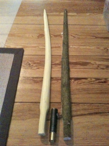

OK, dann ist ja noch nichts verloren. Hier erstmal die versprochenen Bilder:
Hier der Sehenverlauf bei 1,9m. Deutlich am Griff vorbei.
Hier bei 1,7m. Gerade so in der Mitte.
Nochmal von der anderen Seite:
Und hier nochmal der blöde Bogen:
Ich wollte schon immer mal was langes, starkes. Wäre schade, wenn ich ihn auf 1,7m kürzen müsste. Ich würde es aber überleben.

Das ist halb so wild. Ich würd die Mittellinie der Faser entlang anzeichnen, dann das im ersten Bild hintere Ende grob rausarbeiten, auf 20-30cm Länge dämpfen und nach links biegen, damit es mit der anderen Seite und dem Griff auf einer Linie liegt. Wenn du es so machst, solltest du beim Biegen 1cm über die gewünschte Endposition rausbiegen, weil das Holz etwas zurückgehen wird. Wieviel hängt davon ab, wieviel Geduld du für die Trockenzeit aufbringen kannst. Die nötige Biegung ermittelst du, indem du einen Faden von der anderen Seite über den Griff spannst.
Wenn du die andere Seite erst nach der Korrektur rausarbeitest, kannst du auch auf dieser Seite noch ein wenig nachkorrigieren, falls du die Biegung nicht genau getroffen hast. Zum Biegen selber würde ich den Bogen mit Zwingen auf einem Balken fixieren. Ich dämpfe den Balken mit, damit ich nachher keine Zeit beim Fixieren am Balken verliere. Du kannst außerdem seitlich am Balken vertikal ein kleineres Kantholz mit der Zwinge fixieren, zu dem du das Ende rüberbiegst und auch mit Zwingen fixierst. Du hast mit Balken und Kantholz quasi variable Form, die du genau so einstellen kannst, wie du sie laut Fadenmessung brauchst.

Nachdem der erste Weißdornbogen zwar schön, aber nicht so, wie ich ihn geplant hatte, geworden ist, habe ich mit dem zweiten Stave begonnen. Der ist vergleichbar snakey und hatt mit 45 bis 50 mm einen größeren Durchmesser (böh, Arbeit...). Ich hab den Tickentaper grob rausgearbeitet und ihn ein paar Tage im Keller (zwischen 6 und 10 Grad, Luftfeuchtigkeit ~40% oder so) liegen lassen. Heut denk ich seh nicht richtig... ein Wurfarm ist von 0cm auf 17cm Reflex gegangen, der andere hat sich hingegen nicht verändert. :o
