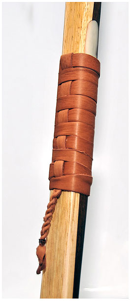

nur ein kleiner Tipp. Leider habe ich ein Bild dazu.
Wenn du den Griff aus einem Stück Leder machen willst, beachte ein paar Dinge:
1. Leder nicht zu dick nehmen. Lieber mit einem weiteren Streifen unterfüttern.
2. Wenn du den Umfang als MAß genommen hast, ziehe ca. 5 - 10mm (je nach Beschaffenheit des Leders) ab. Beim aufbringen machst du das Leder etwas feucht (nicht tropfnass, das dürfte dein Bogenholz nicht wirklich mögen) und ziehst das Leder mit der Naht "auf Stoß". Sieht erstens schöner aus und greift sich auch gut. Alternativ dazu nehme ich manchmal auch ein Lederband aus dem gleichen Material wie das Griffleder, mache in das Griffleder mit der Ösenzange Löcher und "flechte" das Band ein. Wenn das Leder schön weich ist, begriffelt sich das sehr gut und sieht sogar ganz schick aus.

Das Einzige, was mich dabei etwas stört ist, dass die Löcher im Leder sich so unschön dehnen, bzw. gezerrt aussehen, wenn man sie am Griff vernäht.

Das kommt ein bißchen aufs Gefühl an. Wenn du die Löcher nicht zu groß machst und beim Ziehen ein wenig mit Gefühl vorgehst, kannst du das ganz gut vermeiden.

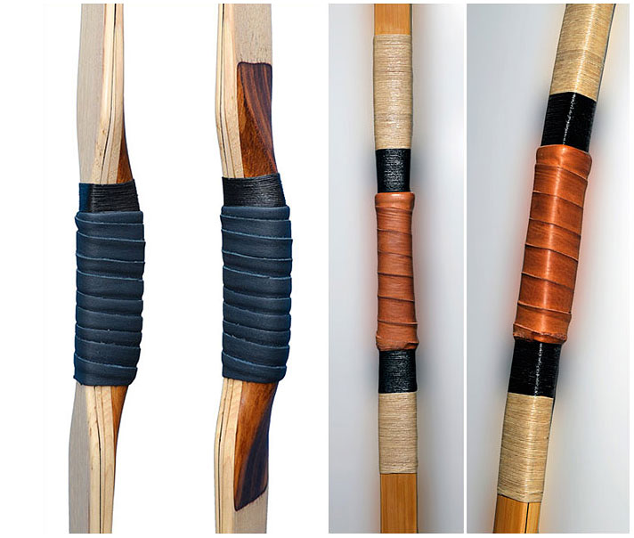

Noch ein paar Beispiele, Fotos sind ja immer gut anschaulich für sowas:
Avatarbogen
Indianerbogen
Reiterbogen

Die Wicklung beim Avatar-Bogen sieht ja richtig gut aus. Die Idee mit dem kleinen Spalt, der dann mit Schnur gewickelt wird ist echt super. Das werd ich bei meinem nächsten Bogen auch mal machen. Super! Danke für die Inspiration!

Zur Zeit bevorzuge ich drei Griffvarianten:
1. umgelegter Griff
2. umwickelter Griff
3. geflochtener Griff
wobei ich irgendwie die gewickelte Variante am schönsten finde …

Mittleres Bild, die rechte (...braune...) Variante. Wollte ich mir einen Bogen kaufen, wäre DIESE Wicklung mit ein Kaufgrund für mich.
