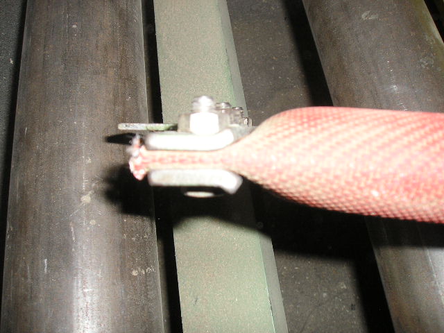

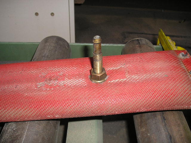

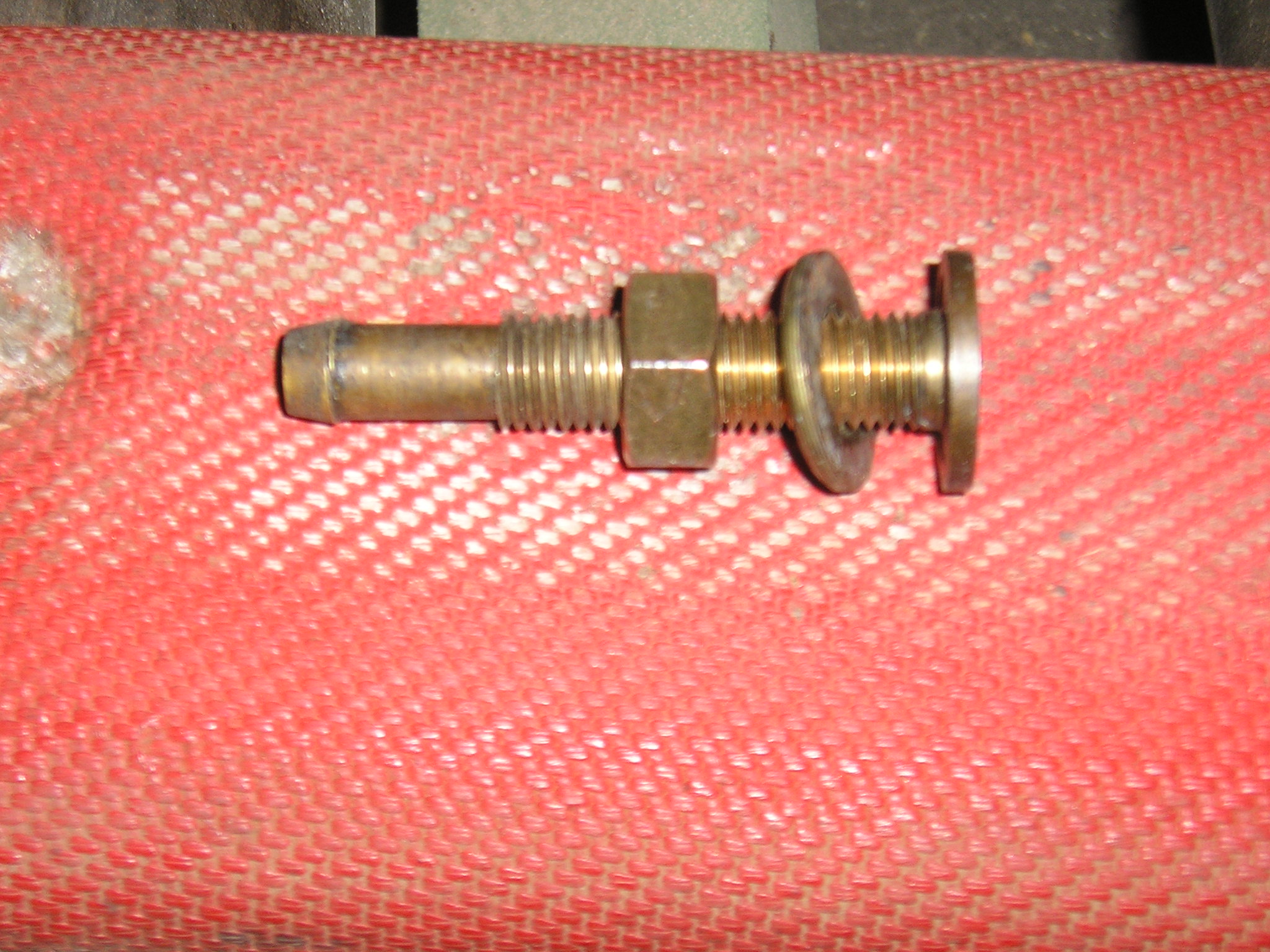

Der Anschluß demontiert
Am Anschlußstück war der Schlauch mit ner Klemme befestigt
Die Klemmen sind innen abgerundet damit nichts quetscht

Habe noch ein Bild :
Gruß Thomas
