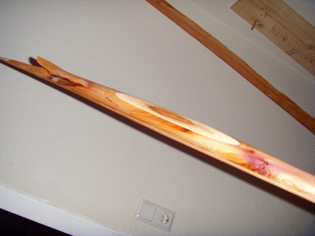

Und hopp, weil gerade 10 Minuten her.
Eibe Langbogen, flaches Profil, im Griff gespleißt, Robinie Powerlam, Hickorybacking.
Nachdem der Bogen zu stark war, habe ich ihn im D-Profil gesenkt. Gefunden habe ich einen kompletten Ast im Stave.
Schön umrandet von ordentlich Tot-Holz. WHAAAAM, über'm Griffbereich hat er dann auf Standhöhe aufgegeben. Blöder Ast, der Bogen wäre echt schön geworden...

Boh blacky , sowat verleimt man doch erst gar nicht...
Der fette Ast sitzt an einer Hauptbelastungszone ...der hätte in den Spleiß gehört oder am besten ganz weg rationalisiert .
Bei einem Selfbow, muß man damit arbeiten was das Holz hergibt , aber beim laminiern baut man sich doch keine Solbruchstellen ein.
Gruß acker
Gruß acker

Jo simmt ja. Der Kack-Ast war in der geschnittenen Leiste 'nur' ein schwarzes Knötchen. Beim Runterarbeiten hat sich das allerdings als Monster-Popel gezeigt.
Ging bei der Nummer allerdings vorrangig um ein Powerlam aus Robinie und DAS hat den Test bestanden. Habe hier noch 2 saubere Eibe-Leisten, die ich morgen verleime.
(...oder jetzt, mir iss langweilig...)
Re: Bogenbruch - wer hatte schon mal das Vergnügen?
sei froh, dass der gleich gebrochen ist.
so ein einschluss fängt nach ein paar hundert schuss an zu knirschen, nochmal 100 später (meistens ohne weitere akustische warnung) knallts dann.
