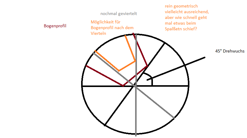

Wenn der Stamm so dick war, kannst du ihn locker noch einmal spalten.
Das könnte Probleme mit dem Drehwuchs nachsichziehen. So hat er auf jeden Fall noch genug Holz um daran vorbeizuschiffen, andernfalls vielleicht nicht mehr...
Falls die Möglichkeit besteht, würde ich jetzt grob die Bogenform aussägen.

Ich denke das ich die beiden Staves nicht nochmal spalten werde, wegen des Drehwuchses. Auch fehlt mir erstmal die Erfahrung dazu, den richtigen Punkt zu treffen.
Lieber 2 halbwegs gescheite, als 4 schlechte Stücke.
