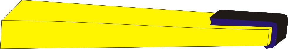

schöner Bogen, Peitsche ist Geschmackssache, Tips sind cool, ob neu oder nicht tut nichts zur Sache, sehr schön gemacht. Hebel gibts da keinen, es wirkt ein linearer Zug auf die Hornnocke in Richtung Spitze maximal halbe Zugkraft +halbe Vorspannung der Sehne pro Nock also bestenfalls 30#, das ist bei einer Klebefläche von ca 2,2cm² sogut wie gar nichts, die Hornnocken würden auch bei 100# Zuggewicht halten, dann würde man aber warscheinlich die Kerbe ebenfalls aus Horn machen müssen um ein Aufspalten zu verhindern, zb so

Dankeschön, schöner hätte ich es nicht schreiben können!Chirion hat geschrieben:...Hebel gibts da keinen, es wirkt ein linearer Zug auf die Hornnocke in Richtung Spitze maximal halbe Zugkraft +halbe Vorspannung der Sehne pro Nock also bestenfalls 30#, das ist bei einer Klebefläche von ca 2,2cm² sogut wie gar nichts, die Hornnocken würden auch bei 100# Zuggewicht halten...[/attachment]
