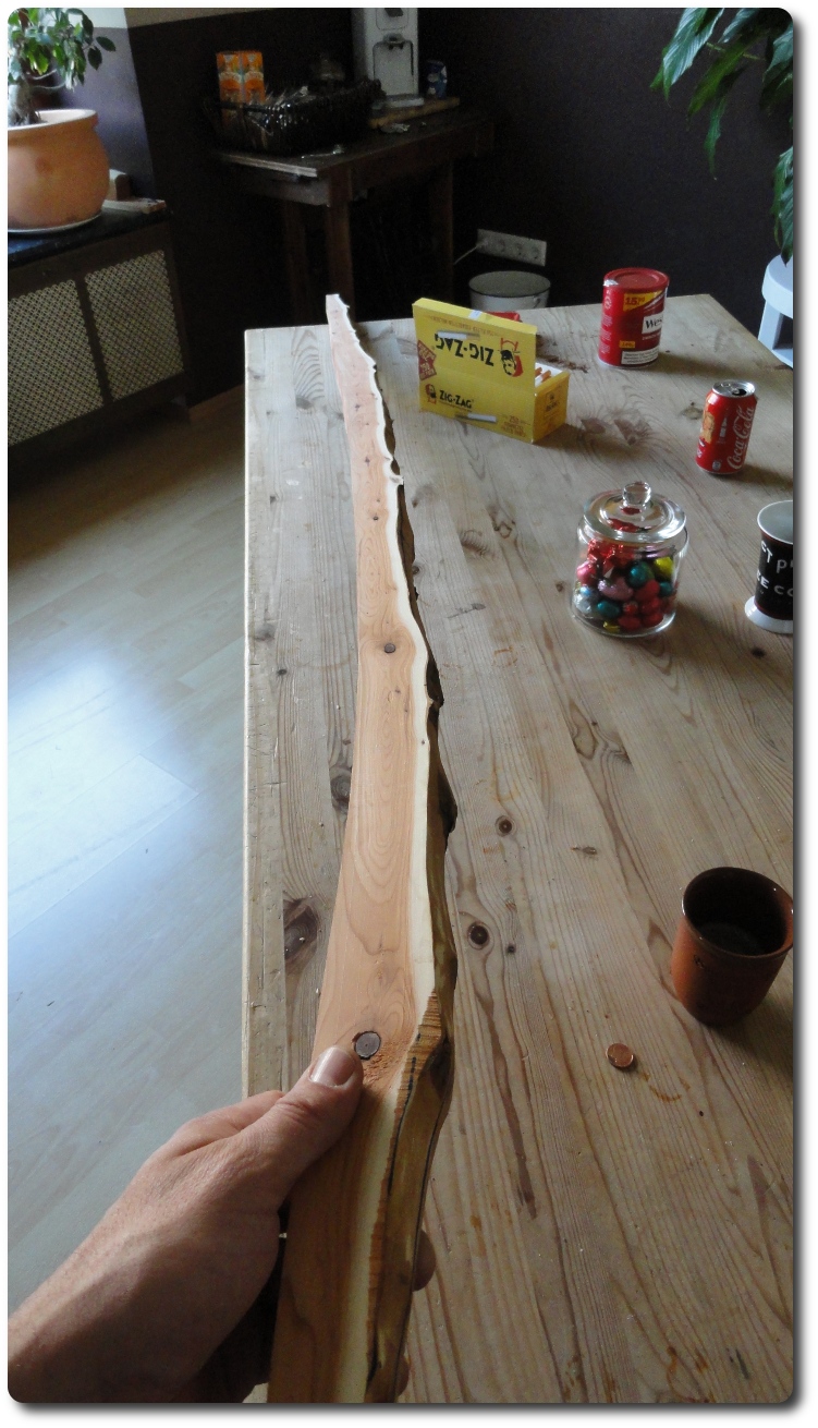

Firestormmd hat geschrieben:3 Fragen, weil es mich wirklich interessiert, ganz ohne Wertung:
1. Fliegen einem die Silberverziehrungen beim Schießen um die Ohren?
2. Hatte der Stave einen natürlichen Deflex?
3. Wieviel Set ist bei einem 125#er normal?
Grüße, Marc
zu1: Ja, wenn sie nicht geklebt sind bestimmt.
zu2: Ja, hatte natürlichen deflex.
zu3: Wenn er gut getillert ist und du nicht in den Grenzbereich kommst, sollte bei einigermaßen guter Eibe kein Set entstehen. Ziehst du allerdings +100# mit 32Zoll Auszug aus 73" Bogenlänge, sollten 2" Set normal sein.
Re: Yew Warbow *Har'likk The RiffSplitter* 125#@32"
Verfasst: 05.05.2011, 11:54
von Firestormmd
Danke für die Antworten. Dachte schon, der hat Set bis auf Standhöhe. Jetzt wo ich den Rohling sehe, gefällt mir der Bogen noch besser. Bis auf die Verzierungen. Die halte ich für unnötigen Schnickschnack. Bei einem Mädchenbogen ja, aber bei einem Warbow? Geschmackssache.

Blacksmith77K hat geschrieben:..
Hallo Blacksmith77K
ich hoffe wenn meine Eibe trocken ist, dass ich auch so einen schönen, oder annähernd so schönen hin bekomme. Könnte ich mit meiner Eibe auch einen Bogen +100# hin bekommen, wenn der Tiller stimmt. Das Holz hatte ich ja schonmal hier
http://www.fletchers-corner.de/viewtopi ... 75#p267475 gezeigt. Würdest du mir dann mit Rat beiseite stehen?

Genni hat geschrieben:...warum macht man sich dann die Mühe die Rinde runter zu nehmen und macht das nicht so wie du...?
Weil die WENIGSTEN Staves Lust drauf haben, von natur aus nur 6-8mm Splint zu haben. Meistens hast du so 15-18mm, da muss dann natürlich was runter. ;)

von GerhardP
Blacksmith77K hat geschrieben: Weil die WENIGSTEN Staves Lust drauf haben, von natur aus nur 6-8mm Splint zu haben. Meistens hast du so 15-18mm, da muss dann natürlich was runter. ;)
dann kann ich das bei meinem auch so machen. ;D
