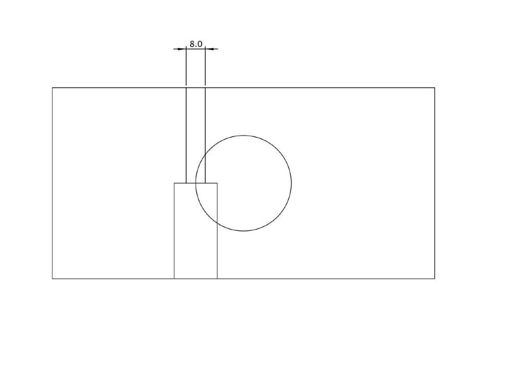

Nachdem ich gefragt wurde wie die Bohrungen gemacht werden habe ich auf die schnelle eine kleine Zeichnung gemacht.
Zuerst wird die Einfüllöffnung bis zur Mitte gebohrt. Der Durchmesser richtet sich nach dem Durchmesser eures Rohlings - bei mir sind das 18mm (glaub ich). Dann mit 8 oder 9mm (Schaftdurchmesser) durchbohren. Nachdem ich mit Holzbohrer bohre geht das sehr gut da diese einen Zentrierspitze haben. Danach wird das Loch für den Fräser gebohrt, das sind bei mir 25cm (oder so ähnlich).
Ach ja - ein Bohrständer hat sich sehr bewährt.
walta
wer kennt sich aus - bitte melden ;-)

Hallo zusammen!
Habe inzwischen auch einen Schaftfräser gebastelt.Danke noch mal an Walta für "die kleine Zeichnung".Das funktioniert recht gut,bin aber mit der Oberfläche der gefertigten Schäfte noch nicht ganz zufrieden.. (trotz Langlochaufnahme+verschiedener Einstellmöglichkeiten des Führungsholzes)
Evtl-oder wahrscheinlich- liegt das aber auch an meinem Lowbudget-Fräser
Hat also jemand ne Bezugsquelle/genauere Suchbezeichnung für einen Oberfräsentauglichen,mehrschneidigen Holzfräser mit höchstens 12mm Schaft für diesen Zweck?
