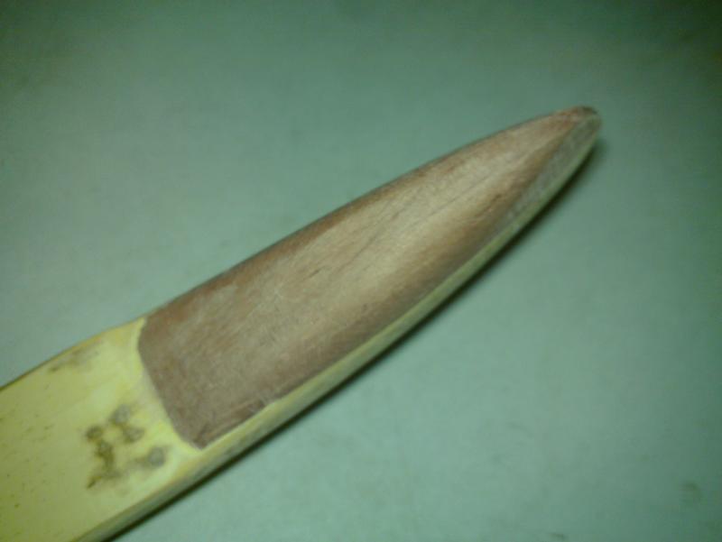

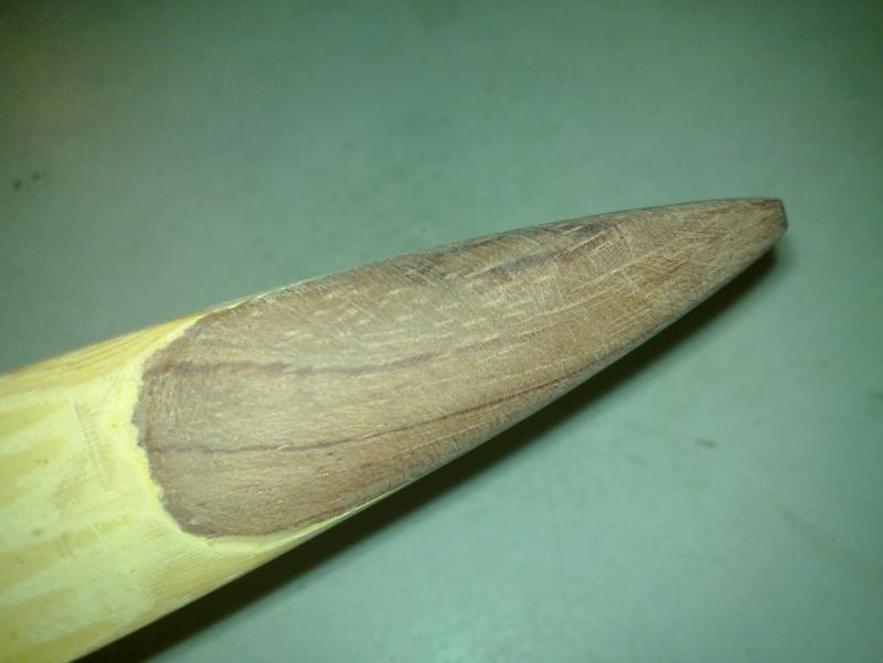

Wie ich im Chat schon schrieb habe ich zur Zeit einen Jahresendwerkanfall.
So habe ich nun an dem Hankyu weiter gemacht und Die Nocks aufgeleimt und in Form gebracht.
Rücken
Rücken
Seite
Seite
Bauch
Bauch
Holz Bubinga, wenn ich mich recht erinnere. Hat mir Morten mal mitgebracht.
Morgen mache ich die Nuten rein und dann könnte der Bogen auch schon mal aufgespannt werden...

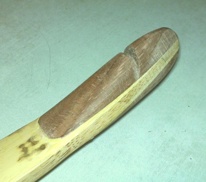

Un nun mit Nut:
Galighenna
Beiträge: 8836
Re: Hankyu
Beitrag von Galighenna »
Guck, sieht doch gut aus. Mir gefällt die Form. Die Farbe von dem Overlay ist jetzt nich so meins, wirkt ein wenig zu blass auf mich, aber wer weiß wie das später lackiert oder geölt aussieht ;)

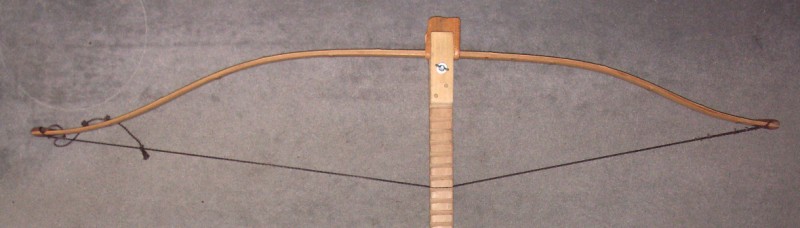

Ich habe ihn jetzt mal auf dem Tillerstock aufgespannt.
Erstaunlich wie genau schon alles stimmt.
Und ja, der linke WA ist länger.
Der ist auch wieder so ein Bogen, der unbedingt eine unterfütterte FF Endlossehne braucht. Alles andere reckt der bis zum Umschlagen.
Und hier der Bogen nach dem er die ersten Korrekturen hinter sich hat.
Die seitliche Form war aus dem Stand schon gut. Da habe ich nur in den deflexen Zonen etwas nachgedrückt.
Der Bogen zieht allerdings oben und unten nach links. Was für mich ja ein korrektes Iriki ergeben würde. Allerding erschien mir das vor allem an den Wurfarmenden etwas zu heftig zu sein, so habe ich die Spannschnur rechtsseitig in die Nocks einghängt und zusätzlich im unteren Deflex ein Korrekturholz eingehängt. So steht er nun und zieht sich nun nach rechts hinüber. So lasse ich ihn nun ein paar Tage stehen und gucke gelegentlich mal nach was er macht.
