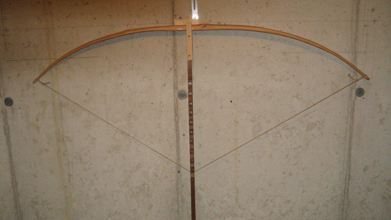

zum Design: es wird definitiv ein Flachbogen mit leich biegendem Griffbereich.
momentan haben die WA's an den Fades noch 2cm Dicke, in der WA-Mitte ca. 16-17mm, an den Tips ca. 15mm.
hier erste Bilder vom Tillerbrett:
bei diesem "Auszug" hat er 40# Zuggewicht, Frage: soll ich ohne Materialabnahme weiterbiegen und abwarten ob sich der linke WA doch noch mehr an den rechten angleicht?

Also ich würd mal den Tiller erst angleichen, aber was so ein einseitiger reflex macht weis ich auch nicht genau.
Beiträge: 22802
Hat gedankt: 14 Mal
Hat Dank erhalten: 235 Mal
Re: Eibe, die Erste
Auf jeden Fall sollte der reflexe Arm der Untere sein.
Problem ist dabei immer, ihn nicht zu überlasten!
Auch hier gilt, ähnlich wie wir es gerade bei einem deflexen WA hatten:
ANGLEICHEN kann man es etwas, aber ein wenig Asymmetrie wird bleiben!
Im Moment biegen sich beide WA sehr gut, beide etwa um das selbe Maß. Erst mal so weiter machen.
Der Rechte darf vorläufig den deutlichen "Vorsprung", den er in der Biegung momentan hat, behalten!

Ravenheart hat geschrieben:Im Moment biegen sich beide WA sehr gut, beide etwa um das selbe Maß. Erst mal so weiter machen.
Ich finde, der rechte hat eine gute Daumenbreite zu viel Vorsprung wenn man das Verhältnis der Wurfarme im ausgezogenen und im gespannten Zustand vergleicht.
Das ist allerdings wirklich nichts, was man nicht auch später noch regeln könnte. Eigentlich stimme ich dir also zu und wollte nur nochmal meinen eigenen Senf dazu drücken.

heute hab ich einige eurer Ratschläge befolgt und den unteren (reflexen) WA bearbeitet, im Detail: die Kanten wirklich rund gemacht, die WA's total blank geschliffen und etwas Material am unteren WA abgetragen. Dann am Boden noch ein paarmal ordentlich gebogen und für 5 Minuten auf den Tillerstock gespannt.
Das sieht jetzt so aus:
Das geile Ding hat noch immer fast nichts vom Reflex hergegeben, ich fürchte der unter WA wird zu schnell!
So, und dann hab ich den in meinen AUgen schon fast fertigen Bogen mit einer kürzeren Sehne ausgezogen bis ungefähr 24" (ich hab's nicht mehr ausgehalten, die Angst ist fast weg - die Faszination überwiegt ;D )
Ein echt geiles Gefühl!
Viel herumbessern muss ich hoffentlich in den nächsten Tagen nicht mehr, dann sollten 60# bei 28" noch drinn sein.
Ich hoffe er verkraftet das ohne Backing....
lg,
Lord Hurny

Der rechte (obere?) Wurfarm könnte am Griff noch nen minimalen Hauch mehr biegen, wenn man extrem pingelig ist.
