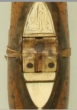

Wenn du den Anspruch hast, eine richtige historische Armbrust zu bauen, wäre eine Geweihrose das einzig richtige Material. Es kann ein Elchgeweih oder ein großes Hirschgeweih sein. Die sind jedoch beide schwer zu bekommen.

Das in der Skizze abgebildete einachsige Schloß lässt den Schluss zu, daß die abgebildete Armbrust keine
200 Kg Zugkraft erfordert.
Sollte der Bogen 550 Kg Zugkraft bringen -was ich nicht glaube-wirst Du mit einem einachsigen Schloß nicht glücklich.
Insbesondere ein genauer Schuß ist nicht möglich .

Zur Nuss aus Geweih - hier kommt es natürlich auf die Dimension an - bei den spätgotisch sind ca 40mm Durchmesser bei 30 bis 35mm Breite typisch. Die verwendeten Bögen(ob Horn- oder Stahl) lassen auf grund ihrer Maße sehrwohl auf die 500kg schließen....
Stahlnüsse kommen meines wissens nie vor. Nüsse aus Buntmetall erst bei den wirklich schweren Kalibern der "Wallarmbruste".
Den bereits angesprochene Sicherheitsaspekt würde ich natürlich nicht außer Acht lassen - vor allem bei einachsigen Schlössern sind 500 kg schon ein Hammer.

Bei einem so hohen Gewicht würde ich die Nussfinger mit Eisenstiften verstärken, was früher auch durchaus gemacht wurde.
Abgesehen von Geweih wurde für die Nuss in ganz seltenen Fällen Horn genommen (mir ist nur eine Armbrust bekannt).

Danke für die zahlreichen Tipps, aber ich habe mich schon entschieden.
Nuss = Stahl
Nussbrunnen = Messing
Säule = Eiche
Schloss = 4 Achsen
Zum spannen werde ich mir die Winde bei www.matuls.pl besorgen, diese müsste eventuell noch etwas modifiziert werden.
Oder hat da noch jemand einen anderen Vorschlag?
Gruss Bernd
