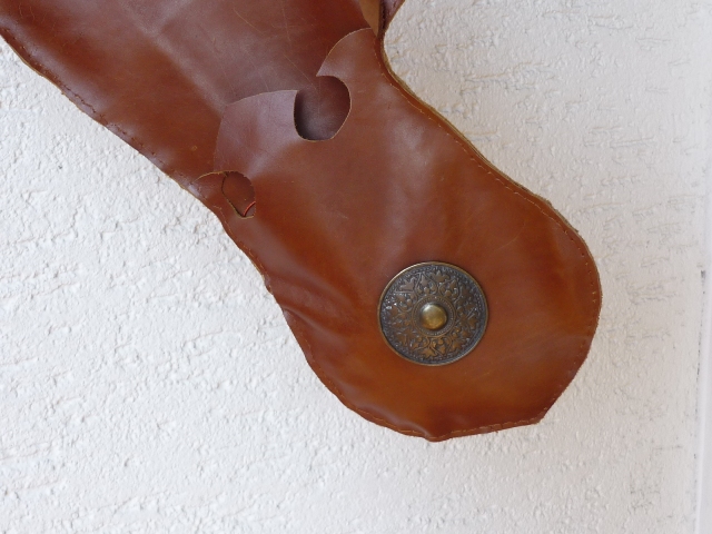

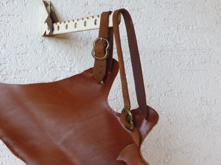

Mein erster Köcher, in der Form inspiriert von osmanischen Köchern (z. B. solchen aus der Karlsruher Türkenbeute). Material braunes Ziegenleder (ein Schnäppchen aus der Bucht), Schnallen und Zierniete aus Messing, Nylon-Ledergarn (alles von lederkram.de). Die Zierniete ist nicht wirklich osmanisch, es war nur das einzige, was irgendwie "orientalisch" aussah. Könnte aus der Zeit der Seljuqen sein, aber ich will ja keinen authentischen Nachbau produzieren.
Kommentar/ Selbstkritik: a) Das Leder ist eigentlich zu dünn, der Köcher "schlabbert" ein bischen, besonders, wenn er leer ist (dickeres Leder, mit Wachs behandeln?). b) Der Köcher ist von den Proportionen her zu lang, bei den Originalen schauen die Pfeile etwa zur Hälfte raus. c) Der Faden ist nicht so dolle, auch wenn er als "Ledergarn" verkauft wird, das Zeug ist sehr glatt und rutscht auf dem Leder so dass die Naht immer ein klein wenig Spiel hat und Knoten aufgehen. In Zukunft nur noch Leinengarn nach alter Sattler Sitte! d) Die Nähte müssen in Zukunft ordentlicher/ gleichmässiger werden...

Die Form ist wirklich sehr schön und ausgewogen!
Das dünne Leder wird vielleicht dazu führen, dass die Spitzen der aufgesetzten Tasche sich einrollen. Du kannst sie aber auch noch mit stärkerem (Blank-) Leder "hinterfüttern", dass du anklebst oder annietest.
Was noch nicht so schön ist wie der Rest des Köchers, ist die obere Kante der Öffnung. Oft werden solche Kanten mit Lederband umflochten, aber ich könnte mir da auch gut ein farblich passendes Stoffband oder eine Borte vorstellen, das/die du über die Kante legst und festnähst (also ich meine außen auflegen und nach innen umschlagen und das dann festnähen, damit ist die Kante "besäumt").
Die Riemen, die Schnallen und die Zierniete finde ich sehr hübsch. Das Blumenornament der Zierniete passt doch sehr gut!
Das der Köcher länger ist als bei den Originalen, ist in dem Fall, weil du ja dünnes Leder verwendet hast, sehr gut. Sonst könnte der leicht umkippen und du müsstest immer deine Pfeile aufsammeln! Das passt also schon gut so.
Solche Köcher sieht man viel zu selten. Damit wirst du bestimmt neid erregen!
