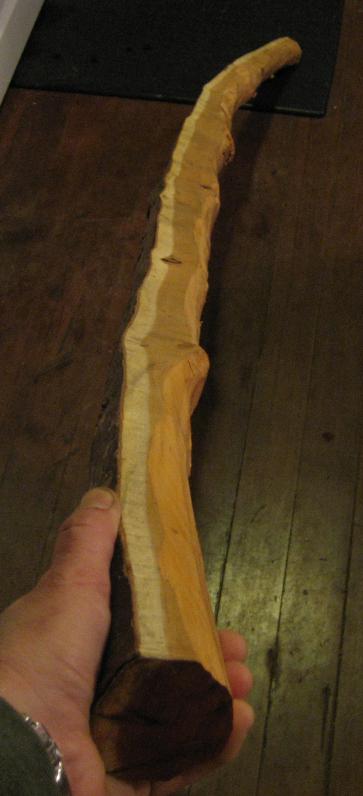

Firestormmd hat geschrieben:
...wenn Blacky mal einen schön langsam auf dem Tillerbaum tillern würde. Ich glaube, durch seinen brachialen Bodentiller verschenkt er einiges an Potential.
Die ersten Eiben die ich verbaut habe, wurden noch auf dem Tillerstock geleiert. Die hatten bei weitem nicht diesen Druck in sich. Ein Eibebogen, der Kraft und Potential haben soll muss auf Standhöhe schon fertig sein.
Ich wusste das erst auch nicht, hat mich aber zu Beginn meines Bauens Skerm drauf aufmerksam gemacht.
Ok, mit dem reinen Bodentiller habe ich die Sache auf die Splitze getrieben. Aber Potential wird nicht verschenkt, im Gegenteil...
Untermauernd zu dieser Aussage nehme ich Ishi's Bögen, die auf die gleiche Art und Weise gebaut werden. ;)
Zu deiner Einschätzung zum Set dieses Bogens kann ich nicht viel sagen. Ich habe den Bogen eben mal auf dem Regal fotografiert. Also ich für meinen Teil sehe im Bezug auf das Zuggewicht und die Länge des Bogens keinen nennenswerten Set. Hier mal das Bild.
Zum eingetrockneten Deflex:
Ich habe aktuell keinen Stave hier unten, allerdings kann ich Dir ein Bild zeigen wie solche Staves aussehen:
...das wäre so ein Kandidat.
In dem Fall hier war der Stave nicht so stark verzogen. Der war geradezu gerade. Dennoch, mit 2 Zoll Set auf knapp 2 Meter Bogen kann ich gut leben, zumal sich das Holz nach dem Bodentiller 'seltenst' weiter setzt.

Blacksmith77K hat geschrieben: Ich habe aktuell keinen Stave hier unten, allerdings kann ich Dir ein Bild zeigen wie solche Staves aussehen:
Bei solchen Staves, nehme ich alles zurück!

Ich denke auch, da ist eigentlich kaum Set in den Bögen. Es gab hier schon viele Eiben-Staves die noch ungetillert waren, und nahezu ALLE verziehen sich während des Trocknens deflex.
Ist bei meiner Eibe ebenso passiert, man kann es also nicht wirklich Set nennen. Es scheint eine Eigenart von Eibenholz zu sein.
