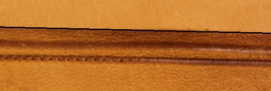

Schonmal vorab ein Foto von der fertigen Punzierung als Vorgeschmack.
Die Filme,die das Punzieren erklären und zeigen, sind in HD-Qualität bei YouTube in Kürze verfügbar. Der Upload dauert halt ein wenig.......Stunden später
P1010968.JPG von sathunter auf Flickr

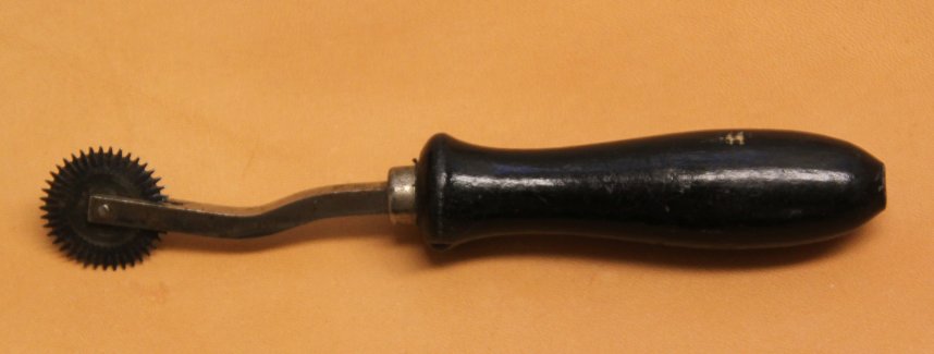

Ich gestatte mir noch eine Anmerkung:
Um die Vertiefung im Leder zu machen kann man auch in ein Stück Hartholz eine Kerbe einsägen um die Rille im Leder, z. B. für eine Naht, vorzugeben. Gleichmäßige Abstände der Nähnaht erreicht man mit zu kaufenden Eisenzinken, sehen aus wie eine Gabel (die genaue Bezeichnung ist mir nicht bekannt). Mir war das zu mühsam und ich habe auf Grossmutters Schneiderrädchen (wird zum Übertragen der Schnittmusters auf den Stoff verwendet) zurück gegriffen. Nun kann man sich die Länge der Naht aussuchen. Die Abstände betragen ca. 1-1,5 mm
super Punzierung.
Hast aber bei den Ausrüstungsgegenständen etwas vergessen
however, das ist ja eine perfekte Ausrüstung.
