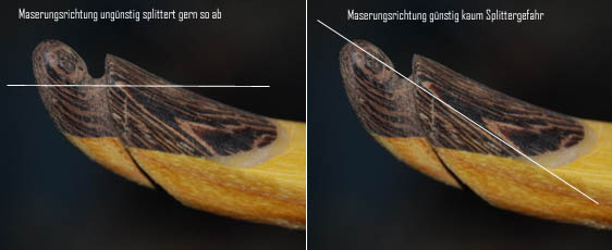

Ich nehm ganz gern Wenge für die Tips, es ist hart genug und hat eine schöne Farbe. Natürlich ist es nicht ganz so wiederstandsfähig wie Horn aber, wenn man auf die Maserungsrichtung achtet, im normalen Betrieb absolut ausreichend.
Man sollte allerdings mit den Tips nirgens anschlagen (sollte man eh nie)denn dann kann es schon sein das die filigranen Enden entlang der Maserung absplittern, hatte ich leider schon bei einem Bogen Wenn man das Bruchstück findet ist es allerdings auch kein großes Problem, ein tropfen Epoxy oder Superkleber und die Sache ist gleich erledigt.
