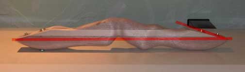

Re: Mittelstück - Grifstück selber bauen, oder besser doch
Der eingezeichnete Winkel ist bei meinen beiden Ragim Impalla Deluxe 15°.
Gruss Gerhard

GerhardP hat geschrieben:Der eingezeichnete Winkel ist bei meinen beiden Ragim Impalla Deluxe 15°.
Howdy GerhardP,
genau das war, was ich meinte - dieser Winkel, den hab ich noch gebraucht -
grins lach freu D anke mit nem grooooßen D
Nur noch kurz ne Zusatzfrage, rein zum Verständnis:
Diese lange Linie, bezeichne ich nu mal als "Nullinie" - je näher ( also spitzer) der Winkel - also bis hin zu kein Winkel sondern nur gerade angebracht - je weniger also - um so mehr kraft brauch ich - resp. um so stärker wirft er? - Also gleiche WA und gleiche Länge des MTvoraussgesetzt?
Ähm - ich vermute mal das macht aber nimmer viel aus - oder?

Ähm, äh doch, es macht sogar viel aus!Gabilodyn hat geschrieben:....Ähm - ich vermute mal das macht aber nimmer viel aus - oder?
Nicht unbedingt ein Grad Abweichung, aber gerade, also 15° Unterschied schon, das könnte bedeuten das die Wurfarme schon auf Standhöhe ihre maximale Biegung erreichen und beim weiteren Ausziehen einfach brechen!
Re: Mittelstück - Grifstück selber bauen, oder besser doch k
Doch, das macht einiges aus!
Du änderst damit den Wirkungswinkel der Energie und die Vorspannung, was sehr große Auswirkungen, sowohl auf Auszugcharakteristik, als auch auf das Wurfverhalten und das Zuggewicht, hat.

Mike W. & Dirk hat geschrieben:Doch, das macht einiges aus!
Ah, Dirk war schneller.
Aha,
Vielen Dank an dieser Stelle auch noch mal für die vielen pm´s und die Zeichnung von GerhardP in dessen Bild mit der Winkelangabe am MT.
- Dateianhänge
- Soweiit die Skizze, hier allerdings noch mit den vom mir erdachten 20°, was sich ja noch ändern lässt.....
- Skizze-Mittelteil-20°.jpg (4.14 KiB) 1842 mal betrachtet
