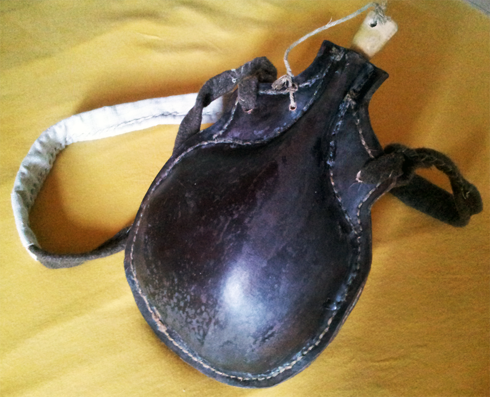

Hab heut die Wachsangelegenheit erledigt. Ist gutt geworden! Wasser schmeckt nach Wasser :D Ich werd sie jetzt dann fertig machen und euch dann zeigen

Die Flasche ist jetzt fertig, für die es interessiert:
Galighenna
Beiträge: 8836
Re: Lederflasche innen versiegeln
Beitrag von Galighenna »
Cool, genau so hatte ich mir die Flasche vorgestellt *gg* Ist die jetzt durch das Wachse komplett steif geworden?
Squid (✝)
Beiträge: 9789
Beitrag von Squid (✝) »
Ein Foto mit Bezugspunkt hinsichtlich der Größe wäre gut. Maßband oder sowas daneben... oder auch n anders Stück Ausrüstung.
Ich hab im ersten Moment bei dem Bild an ein Parfümfläschchen gedacht ;)
Jolinar
Beiträge: 438
Registriert: 07.11.2006, 16:41
Beitrag von Jolinar »
Durch das Trocknen im Backofen ist sie schon steinhart geworden. Durch das Bienenwachs ist sie jetzt versiegelt, d.h. komplett dicht und das Wasser schmeckt mit der Zeit nicht nach Leder. Sie fasst 0,75 Liter, ist 17cm breit (Umfang jedoch 43cm durch die bauchige Form) und 25cm hoch.
Galighenna
Beiträge: 8836
Schönes Ding !
Also in der Wüste versiegeln die das Leder nicht. Weil es immer einen kleinen Teil des Wassers nach aussen Diffundieren lässt, ist es Außen immer leicht feucht und durch die Verdunstung ist das Wasser trotz 50°C Lufttemperatur angenehm kühl ;) Aber auf deinem Weg haste ja keine Gluthitze *gg*
