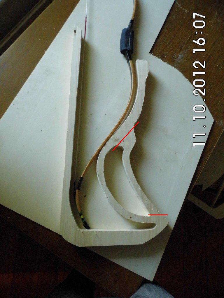

Wat ne Sauerei. Wenn ich groß bin, miet ich mir ne Werkstatt zur Bude. Ich hab jetzt das Gewicht vom Rahmen von über 1kg auf 755g gesenkt. Viel mehr an sinnloser Masse ist nichtmehr dran. Wenns zu viel ist, bau ich noch so ein Holster in leichter. Falls noch jemand da ~150g findet, die weg können, überleg ichs mir. Die Aussparung im "Knubbel über der Fußspitze" hat 200g gebracht. Bilder:
Re: Bogenholster für meinen Koreaner, ein Basteltagebuch
@ sateless
ich würde den Teil zwischen den roten Strichen entfernen und den Rahmen lochen wie einen Schweizer-Käse. Das Lochen bringt einiges ohne die Stabilität zu schmälern.
steve
steve
Ps.: dann sieht er fast schon aus wie benzis bild...
Danke! Ja, das könnte 150g+x bringen. Dieser Aufwand, v.a. das Lochen mit ner Bohrwinde wird dauern ... ist mir den erlös noch nicht wert, da ich diese Form noch nicht richtig testen und optimieren konnte. Wenn die Form schon perfekt wär, vllt. Meine Bohrmaschiene bleibt aus, weil meine Mitbewohner und Nachbarn noch Prüfungen an der Uni schreiben - daher ist momentan noch abgesprochene Ruhezeit.
Auch jetzt werde ich sicher nicht über 1500g total liegen. Mal schauen.

Hier könnte man auch noch einsparen
mit der ecke hab ich bei meinen köchern ganz fiese einsparerfahrungen... da knackt das sehr sehr gerne!

Wenn eh noch Sperrholz drauf kommt kannst du es ja wie in Ackers Darstellung erleichtern...
das wird dann schon stabil genug werden.
Grüße Habi

@habi: ist gut möglich, dass du recht hast. ich habe bei meinen pfeilköchern eine fast gleiche konstruktion, und bin an genau dieser stelle skeptisch. ans limit ist sie nicht gebaut, aber das ist an dem ding nichts.

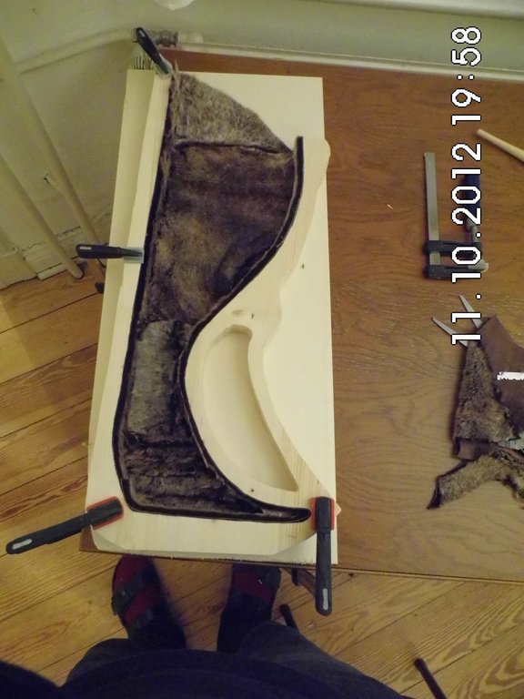

So, eine lage Wand mit Fell ist dran und trocknet sich nen Wolf
Viel Spaß beim glotzen
Mit Ponal geklebt hält das.
Durch die Seitenteile ist genug Stabilität da...wo will sich da was verabschieden.

@habi, wenn ich morgen früh denke, dass das schlau wär, säbel ich da nochmal lang.
@benzi, ich hab die aufhängungspunkte mal gekringelt:
