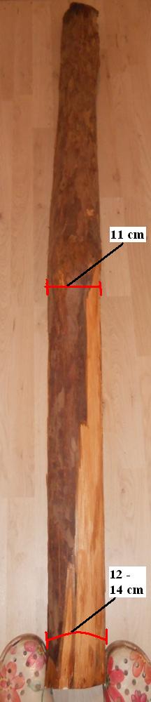

Ich kann die Breite des Staves auf dem Bild schlecht beurteilen, 60mm Breite ist ein super sicherer Wert für einen Stave, aber wenn aus dem Holz ein 40mm und ein 50mm breites Stave heraus zu holen sind, würde ich eher das versuchen, zumal Du es ja nicht auf Bögen über 60# anlegst. ;)

quer über die Mitte gemessen hat der Stave eine Breite von etwa 11 cm.
Wenn ich das Maßband direkt auflege (mit Biegung): 12 - 14 cm (an der schmalsten Stelle ca. 12 cm
an der breitesten Stelle etwas mehr als 14 cm).
Hab versucht das über das Bild zu verdeutlichen.
Grüße,
Curulin

Nun für einen Bogen der 50# - 70# Klasse, würde ich von einer Bogenbreite von 36mm - 38mm im Griff ausgehen, je nach Gesammtlänge und Auszugslänge. Aber da wird Dir der Blacky wohl genauere Daten liefern können. ;)
Somit denke ich das aus diesen Holz 2 Bögen enstehen könnten, je nachdem was unter dem Buckel ist und wie die Seiten nach dem Besäumen aussehen. ;D

Ja eben... (...hatte den Stave in Relation zu den Füßen geschätzt... ;) )
Somit sind 6cm Breite in Ordnung. Dann hast du Spielraum genug. Und ja, zum Besäumen macht eine Bandsäge Sinn!
EDIT: Mache EINEN Bogen draus, keine zwei... wenn du 2 Bögen anlegst, werden Beide aufgrund des Holzwuchses nach aussen wegziehen, und das ist shice. 8)

Ok - werde dann mal alles vom 1/4-Stamm wegschneiden was nicht nach Stave ausschaut :)
