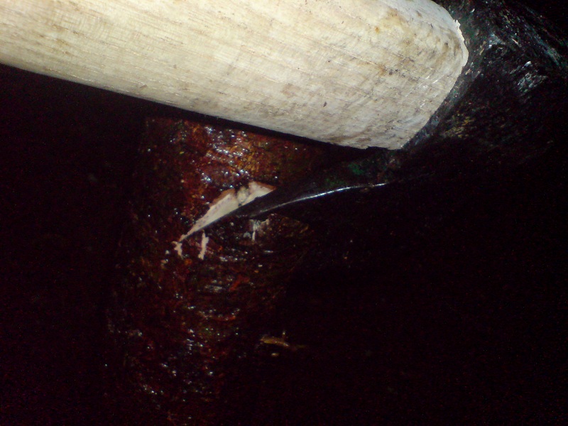

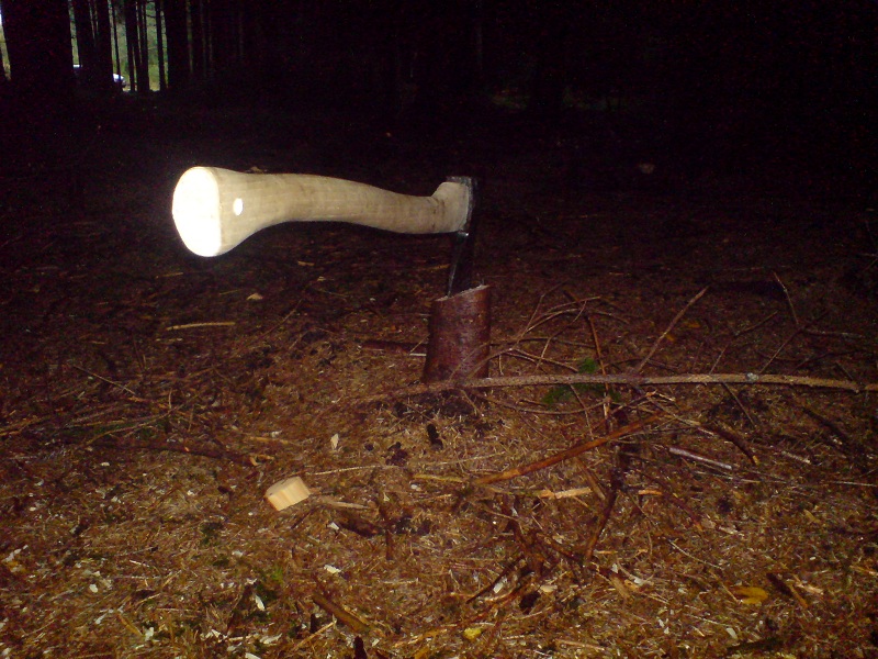

Axt hat nen neuen Griff und neuen Schliff (und ja man kann sich damit in den Finger schneiden...
Ich habe mit meinem Opa ( 86 Jahre alt ) gesprochen. Die Axt stammt noch von seinem Opa. 'Er schätzt das alter der Axt auf gute 150 Jahre
Hat heute ihren ersten Einsatz hinter sich und mit bravur bestanden

Und wo sind jetzt die (Einatz)bilder?

Bilder muss ich erst noch machen habs momentan recht stressig aber werden nachgeliefert.
@Bogenede
mag durchaus sein das auch neue Äxte die gleiche oder bessere Qualität haben. Aber irgendwo arbeite ich mit so einem Werkzeug lieber (mein Schnitzmesser hat auch schon mindestens 100 Jahre hinter sich)
Das Schleifen an sich war leichter als Gedacht. Mit Sensenwetzstein vorgeschliffen dann mit 1000eter Körnung fertig geschliffen.
Das einzigste was ich evtl noch machen werde ist den 70cm Eschenstiel durch nen 85cm Hickorystiel zu ersetzten weil:
Ein bischen längerer Stiel wäre angenehmer zum arbeiten, hickory ist stabieler und die Verkeilung im momentanen Griff ist nicht so schön geworden wie geplannt
@Bogenede
