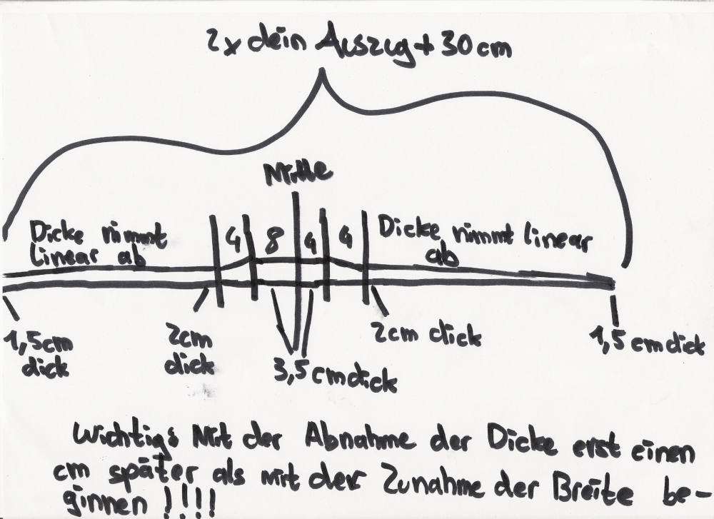

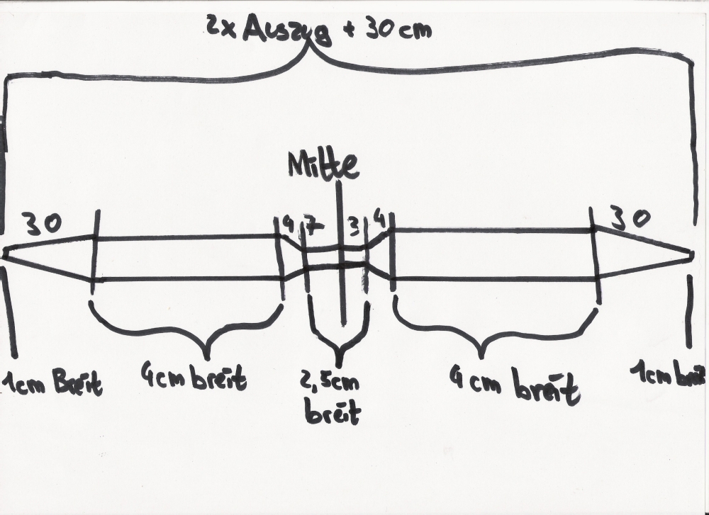

Zum Design:
Die Länge kann man erst festlegen, wenn man deinen Auszug kennt. Stell dir mal einen Geraden Stock aufs Brustbein und strecke deine Arme daran aus(nicht übermäßig, ganz locker). Markiere dir den Punkt, an dem deine Fingerspitzen sind. So lange ist in etwa dein Auszug.
Dein Bogen wird dann 2xdein Auszug+ 20cm Griff und Übergange+10cm Anfängerbonus lang. Mindestens.
Den Griff machst du 3cm oberhalb der Mitte und 7cm unterhalb der Mitte. Dann noch jeweils 4cm Übergänge.
Die Breite im Griff:2,5 cm.
Nach den Übergängen zum Wurfarm 4cm.
30cm vor den Enden wirst du dann schmäler und gehst auf 1cm an den Tips(=Enden).
Hier nochmal eine Zeichnung, wie es gemeint ist: Dann legst du deinen finalen Rückenring frei: Klick
Wenn du dann soweit bist, arbeitest du erst einmal den Griff heraus und flachst die Wurfarme etwas ab: (Natürlich ist die Abnahme der Dicke und die Zunahme der Breite an den Fadeouts, also an den Übergängen von Griff zu Wurfarm, gemeint)

Zum Design:

So ganz verstehe ich nicht, was ich da anzeichnen muss. Könnte das eventuell jemand kurz skizzierenHierfür zeichnet man einfach eine Linie ganz knapp oberhalb der Hälfte der Rattanstange beidseitig über die gesamte Länge derselben...
Außer im Griffbereich natürlich, dort wird die Linie (Bauchseitig) in einer sanften Kurve (Fadeout) zum Anfang des Griffes gezeichnet...
- SchmidBogen
- Beiträge: 1106
Re: Mein Bogenbau-Thread
Schau Dir die guten Skizzen von Benedikt nochmals an und vergleiche diese mit Deiner Zeichnung auf Deinem obigen geposteten Bild und finde den Fehler.
