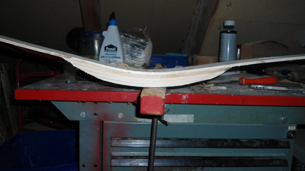

SO Heutiges Fazit:
Grobes Ausarbeiten Der Siyahs, und des Griffs
Erster Tiller,
und Vorbiegen Der Hornstreifen.
Ich Frage Nun Nach eurem Rat Was Meint IHR.
Ich bin der meinung Da ich meine Hornstreifen mit Schraubzwingen Aufklebe, sollte ich sie doch vor dem Sehnenbelag Aufkleben.
Weil im Buch beginnt Er Mit der Sehne Wass Soll Ich TUN.
Meinungen Auf jeden Fall Erwünscht.
Ps: Was Denkt Ihr Über Den TILLER?
LG Maze
Vorbiegen Des Horns Im Griff und Siyha Bereich
Griff Ausgearbeitet
Griff Ausgearbeitet
Siyha Ausgearbeitet
Siyha Ausgearbeitet
Tiller
Tiller

Sieht doch sehr gut aus!
Fast wie im Buch :)
Ich würde allerdings die Fades im Griff sanfter auslaufen lassen.
Morten
... der selber sowas aber noch nicht gebaut hat ;)

@morten
Das mach ich noch, die siyhas muss ich auch noch ausarbeiten.
das ist jetzt nur die grobe form, was für mich interessanter ist ist die frage,
zuerst horn oder sehne.
Da steh ich gerade im konflikt.
Um rat wird gebeten weil ich denke dass die reienfolge egal ist,
weil aufgespannt wird ja erst wenn alles gesichert ist
