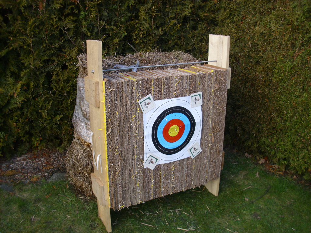

Habe das schöne Wetter heute genutzt um den Plan in die Tat umzusetzen.
Hier ist das Ergebnis Maße: 80cm*86cm*24cm
Den ersten Beschusstest hat sie auch schon bestanden. Pfeile stecken ca 15cm tief.
Zum Vergleich: Der Strohballen dahinter wurde regelmäßig durchschlagen,
oder die Pfeile steckten zumindest bis zur Befiederung drin.
Durch den Abstand zum Boden zieht hoffentlich keine Feuchtigkeit hoch
und bei schlechtem Wetter kommt halt eine Tüte drüber.
Ich könnte sie zwar auch reintragen, aber leicht ist sie nicht gerade.

Oh, schön umgesetzt!
Nur ein Tipp: Zum Schutz der Pfeile solltest Du die Metallstangen verkleiden! Irgend ein Material, das NICHT leicht durchdrungen werden kann, weiches Holz z.B., mehrlagige feste Tepppichreste o.ä.

Hallo Echse: Ganz schön, nur etwas schwer. Wie gesagt, wenn man die Schrauben mehr anzieht, reichen auch 10 cm und dann ist das Ding gut tragbar. Gewindestange 14 mm plus 60 mm Bohle.

Ich werde einfach noch eines von den Brettern, die auch aussen sind, oben davor schrauben.
Nach der mäßigen Haltbarkeit des Strohballen war ich wohl etwas übervorsichtig, was die Dicke angeht.
Was solls, besser zu viel als zu wenig. Ich will sie ja auch nicht ständig mit mir rumschleppen.

Ja, schon klar. Danke für das Vorstellen, ist ein prima Pfeilfang. Ich selbst muss meine Scheibe rund 80 m hin und her schleppen, geht aber.

Gefällt mir gut, doch was kann man tun damit so eine Konstruktion wetterfest wird?

Pappe wetterfest machen wird kaum gelingen!
Sie mit einem WetterSCHUTZ zu versehen, ist einfacher. Das reicht von Überwurf-Hülle bis zu einer Überdachung.
NICHT schützen wird alles davor, luftfeuchtigkeit aufzunehmen. Dagegen wiederum hilf nur Besonnung und Belüftung, um die Feuchtigkeit wieder abzudunsten, was übrigens gegen die Hüllen-Verson spricht.

DAS war jetzt vergeichbar mit dem Vorschlag, quietschende Bremsscheiben zu ölen...
Stichworte: "Reibung, Stoppwirkung"...

Wachs. Alte Kerzenreste sammeln, schmelzen und drübergiessen.

Prima Idee, dann durchschlagen die Pfeile die Scheibe nicht "wie geölt" sondern "wie geschmiert"...

Ich würde ein ca.50x120cm großes Holzbrett drübernageln.
Die Bretter links und rechts schräg nach hinten abschneiden mit ca.30 % Gefälle, Leiste dran, Brett drauf, Dachpappe druff , pfertisch.

...kommt auf den STANDORT an! Eine Schräge oben kann die Pfeile nach oben ablenken, momit sie dann sehr weit hinter dem Ziel landen! Das muss 100% sicher möglich sein!

Was vielleicht gehen könnte wäre mit Petroleum oder ähnlichem tränken und austrocknen lassen vor den Zusammenbau aber letztlich ist das Aufwand nutzen Verhältnis schlecht und wahrscheinlich taugt auch das nicht !? ( stinkerei und gammelt dann doch oder so !?)
Pappe als Zielscheibe hat eh einen flachen Zenit daher immer mit rein nehmen und wenn man schon baut dann gleich 2-3 Stück das man auch wenn es so weit ist gleich Ersatz hat !
Die einzige wirklich gute Möglichkeit gegen Feuchtigkeit ist und bleibt der Trockene Unterstand so wie ich zb mit meinen Strohscheiben in meiner Garage die da auch immer drin bleiben da ich in die Garage schieße !
Anfangs hatte ich da auch ne Sebstbau Pappscheibe drin die aber nicht lange zuverlässig gestoppt hat , wenn man fast jeden Tag übt hat Pappe einfach eine zu schlechte Halbwertszeit im Verhältnis zu der Arbeit die es macht !
Besser ist da wirklich mit Planen Maurerkübel Paketband Folie etc zu arbeiten , ist leicht , unempfindlich gegen Feuchtigkeit und letztlich auch günstig mit guter Stoppwirkung und auch längerer Haltbarkeit
Macht eben auch arbeit soeine erstmal so zusammenzubekommen das man zufrieden ist aber hat gegen Pappe gesehen nur Vorteile falls kein Festbrandproblem bei den Pfeilen entsteht ! Für Außen jedenfalls immer die bessere Wahl egal ob transportabel oder fixiert !
Bevor man ne Unterstellhütte für Pappe baut macht es wohl echt mehr sinn in den meisten Fällen auf Plaste zu gehen , egal ob Selbstbau oder eben ne gute teure Scheibe ! Auf Dauer lohnen sich richtige Scheiben für draußen auch wenn sie echt teuer sind
PS:Ich bin allerdings auch froh mit meiner Garage denn die Strohscheiben sind relativ günstig und sie stoppen zuverlässig und das ziehen geht auch mal dufte ! Da ich zwei hintereinander Stelle und immer 3-6 Punkte versetzt als Zielpunkte nehme und die Scheiben dann noch wechsel von vorne nach hinten und immer wieder verdrehe halten sie auch wirklich lange da ich sie sehr gleichmäßig unter Beschuß nehmen kann ! Da ich eh nicht mehr als 25 Meter Platz habe mitten in der Stadt geht das auch in die ( beleuchtete !
) Garage sehr gut und wer kann schon auf 25 m mitten in der Stadt Bogenschießen egal ob Tag oder Nacht
Sorry fürs Nähkästchen , wollte eigentlich nur sagen , wer nen Unterstand hat ist mit Strohplatten auch gut bedient vom Preis Leistungsverhältnis ! Hmm , ich glaube ich mach gleich noch ne Runde , is ja auch nicht mehr so kalt
