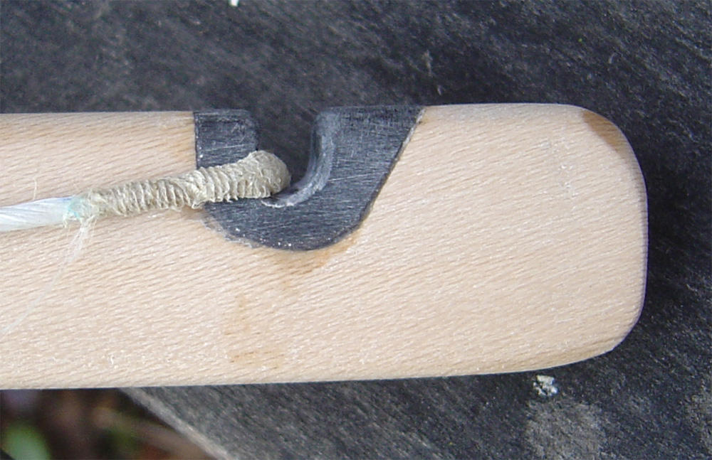

Hornplatten würden aber den nach unten gehenden Spalt mit verdecken!
- Beiträge: 8822
- Hat gedankt: 32 Mal
- Hat Dank erhalten: 109 Mal
Re: womit Siyahs verstärken?
@Benz: Das ist Hirschhorn (also Knochenmaterial) und ja, es geht durch. Also entweder mit der Stichsäge oder Japansäge das Loch eckig aus dem Siyah sägen und dann ein passendes Stück feilen und mit Endfest 300 einkleben. Am besten ein wenig breiter (tiefer) als das Siyahholz und dann plan schleifen. Die Druckverteilung ist bei runden Stücken besser, aber eckige sind leichter zu feilen. Viel Erfolg!
Argument von Rabe: Ja, und die Festigkeit ist bei flächigen Hornauflagen auch besser, s. Bild 2 oder Bild bei Rabe.

danke! ich werde eines rund machen und eines fünfeckigSnake-Jo hat geschrieben:Die Druckverteilung ist bei runden Stücken besser, aber eckige sind leichter zu feilen. Viel Erfolg!

sodele, eine Seite ist soweit fertig, dass der neue Schlitz rein kann
Es ist schon eine andere Nummer ein Hornteil in einen bestehenden und verschliffenen Siyah einzupassen, als während des Baus eines neuen Bogens.....
Mir war lieber es bleibt am Rand eine kleine Fuge mit Epoxydkleber, als dass ich das Holz noch mehr schwäche
das Fünfeck ist asymetrisches, weil ich so noch etwas mehr vom beschädigten Holz entfernen konnte
@Stephan meinste so kann ich die andere Seite auch ausführen?
@Rabe ich konnte mir nicht vorstellen eine SO dünne Hornauflagem, wie auf Deinem Foto, an einem bestehenden fertigen Syiah auszuführen
Grüße benzi

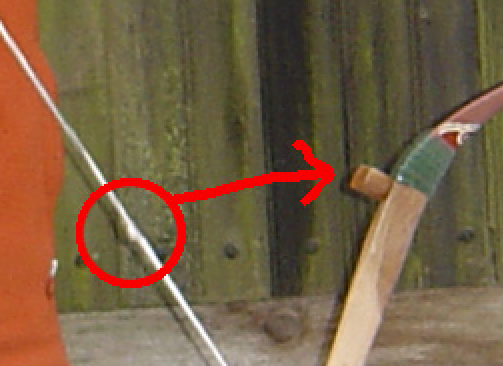

Täuscht das, oder fängt die Sehne an durchzuscheuern, wo sie auf das Holz schlägt?
„Ich weiß nicht, welche Waffen im nächsten Krieg zur Anwendung kommen, wohl aber, welche im übernächsten: Pfeil und Bogen.“ Albert Einstein
was du eingekringelt hast, ist die stelle des sehnenknotens. ab da werden die langen sehnenohren an den sehnenstrang angeknotet. völlig unauffällig und normal, was man sieht.
