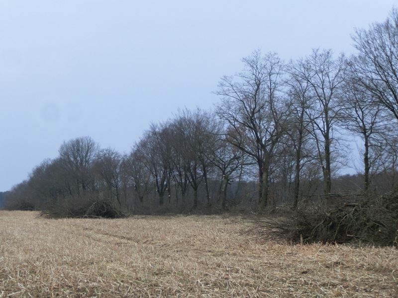

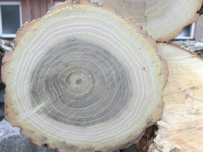

Angeregt durch diesen Thread, habe ich heute mal einen Stop auf der Heimfahrt eingelegt. Schon seit einen Monat fahre ich täglich an diesem Feld vorbei, wo der Bauer die Baumreihe am Feldweg auf 500m ausgedünnt hat. Da ich genau wußte das diese Baumreihe nur aus Robinie und Hainbuche besteht und ich kein Interesse an diesen Hölzern habe, habe ich das Holz bis Heute ignoriert. Nun jedenfalls habe ich Heute gestoppt um mal ein paar Bilder zu schiessen.
Die Baumreihe von der Feldseite aus. Das Holz vom Rückschnitt, nur Robinie und Hainbuche, bereitgelegt fürs Häckseln oder das Osterfeuer. Die wenig Forstwirtschaftlich ausgeführte Arbeit.
Naja, dann konnte ich mich doch nicht zurückhalten und ich habe mal 5 Robiniensaplinge mitgenommen.
Die Ringe sehen sehr gut aus, alle 5mm bis 6mm und wenig Frühholz, so eine Baumreihe genau in Nord-Südrichtung am Feld lang hat was, nämlich viel Licht und Dünger.

Ist das Foto so überbelichtet oder sind die Kernringe echt so dunkel?
Onslow Skelton
- Beiträge: 968
Re: Es ist Holzzeit! Teil 4
Ei gude,Haithabu hat geschrieben:Ist das Foto so überbelichtet oder sind die Kernringe echt so dunkel?
bei meiner eingelagerten Robinie sind die sogar noch ein bisschen Dunkler.
