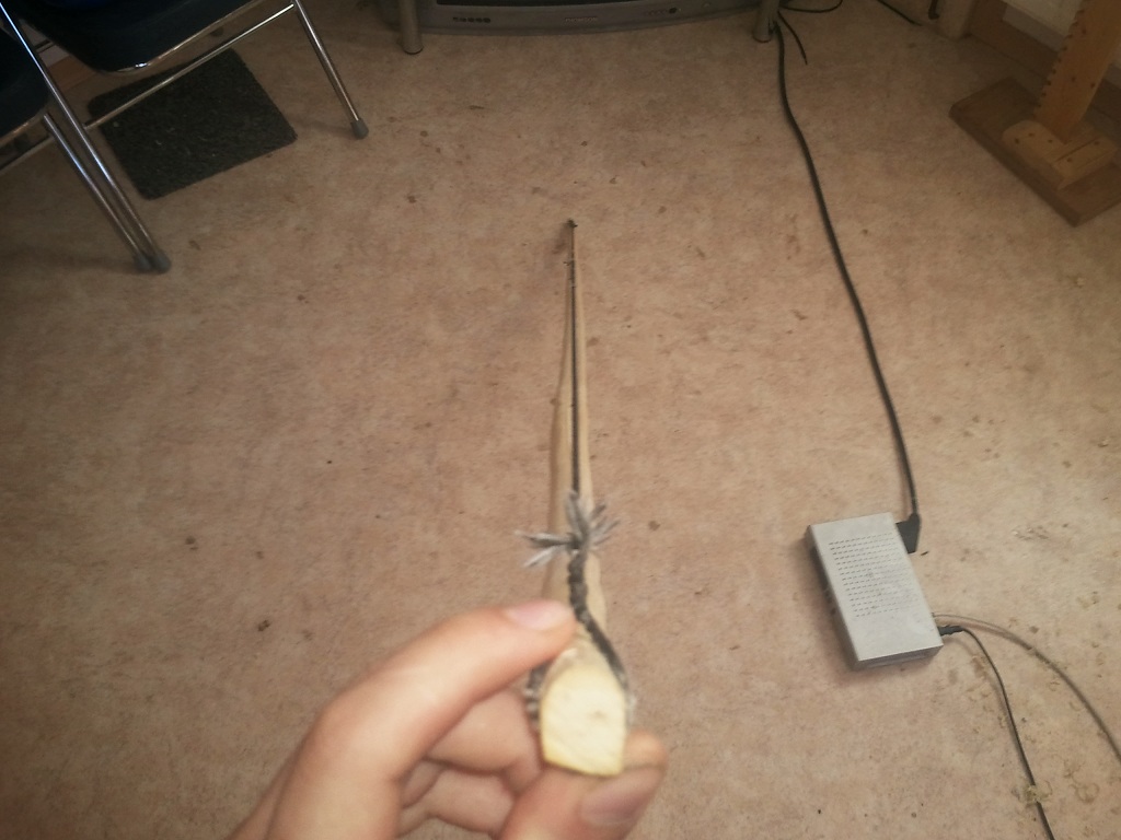

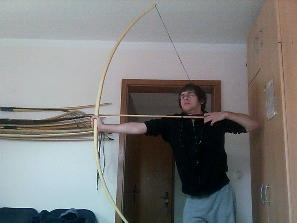

Wie rum muss ich mich hinstellen damit des klappt mit Photo ??? ;D
Mal eben kurz eingebogen jetzt gehts auf Arbeit
Beiträge: 3954
Hat Dank erhalten: 17 Mal
Re: Bow Swap 1, Tom Tom

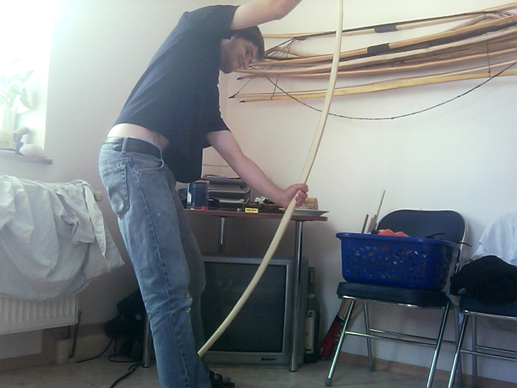

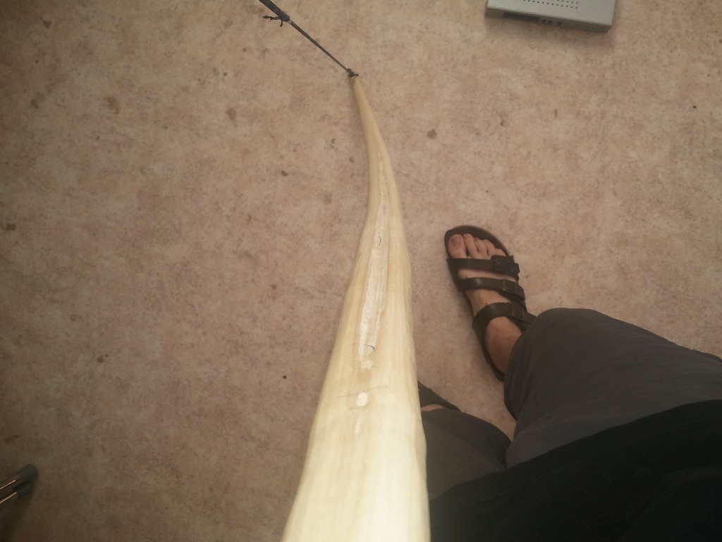

So eingebogen aufgespannt und bischen rumgetillert.
Zuggewicht stimmt noch eine seite bischen angleichen. Als nägstes Kürz ich noch um 3cm von einer Seite aus und dann mach ich fertig. Overlays oder Hornnocken ???

sieht doch gut aus :)
Wird der noch fertig ::) ;D
bist jetzt glücklich? :-*

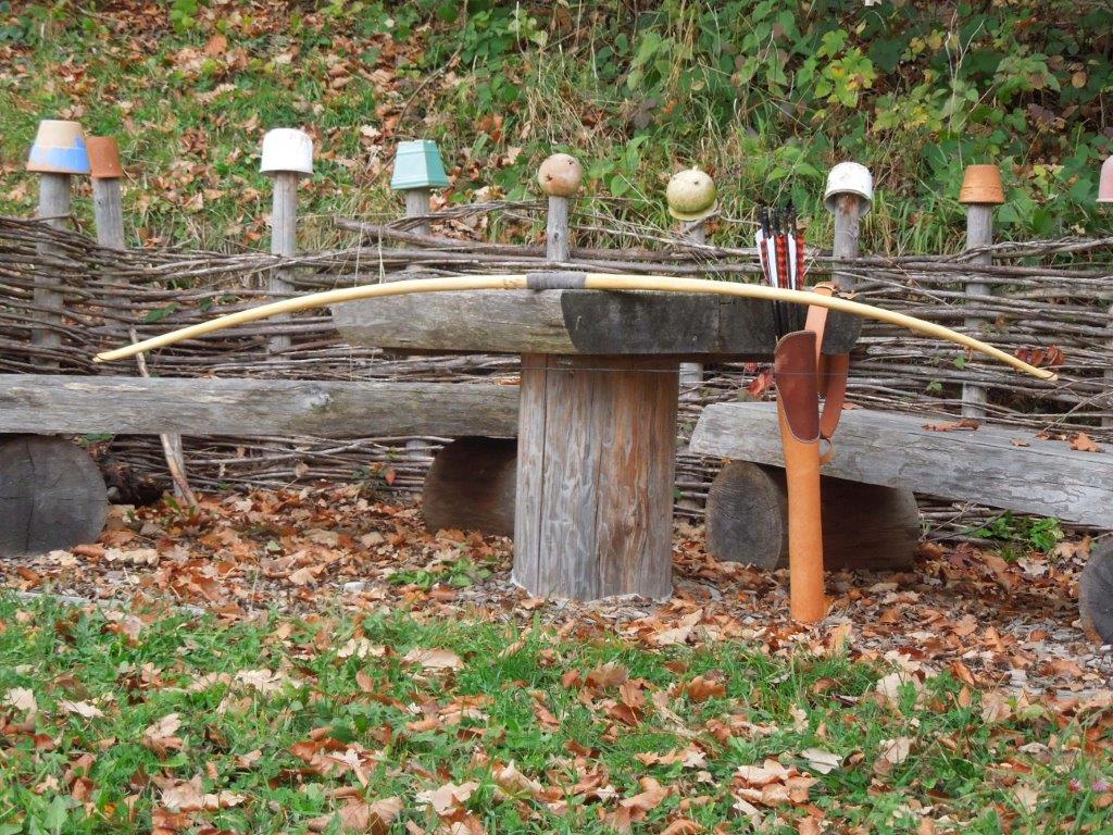

So,
endlich hab ich die passende Munition fertig und ich konnte "Toms Machine" heute zum ersten Mal schiessen, ächz und nochmal ächz - aber ich wollte es ja nicht anders. Die Pfeile gehen zwar sauber und schnell raus, aber von treffen kann keine Rede sein. Wie den auch, wenn der ganze Körper damit beschäftigt ist, irgendwie den Vollauszug zu erreichen ;) ,
hier noch die versprochene Präsentation von "Toms Machine" ;) :
Leider spielt das Wetter seit einer Woche nicht mit (Nebel):
Standhöhe ca. 16cm...
nochmal, anderer Winkel...
direkt nach dem Abspannen...

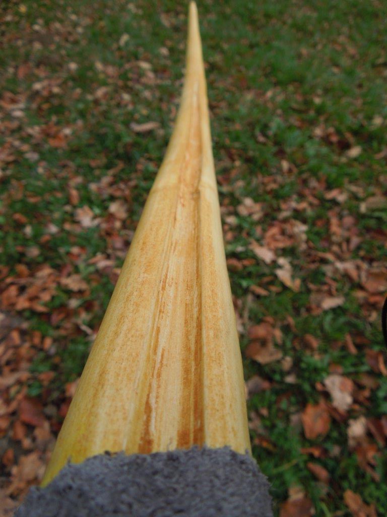

der Rücken, sehr sauber freigelegt...

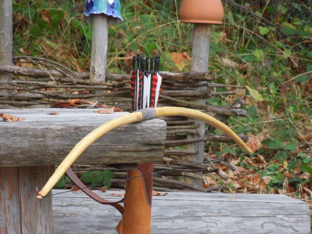

...auch der Bauch mit Kanal ist tiptop gearbeitet...
Overlays aus ???
Overlays aus ???

Overlays sind aus Faulbaum. Viel mir so in die Hände beim rumgruschdln. Ist nicht umbedingt die beste Wahl beim ersten Aufspannen hat sich die Sehne erst mal schön reingematscht. Aber wayn die halten und farblich gefallen se mir auch gut.
Fast vergessen. Der Bogen hat mal n bischen Osage-Beize (erster selbstversuch) gesehen und is deshalb so n bischen "schmutzig" gibt nen urigen Eindruck :)

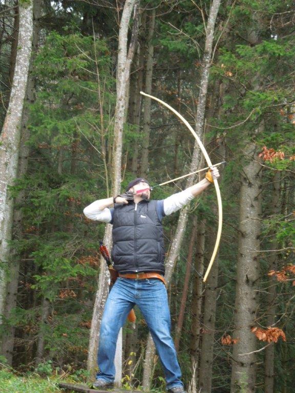

Hast recht ghabt, es wird besser :)
30" Auszug, endlich!
Ich schone den Bogen nicht, ich ziehe ihn mittlerweile bis 30" und halte ihn dabei ca. 2 Sekunden, und perforiere das Gelb meiner Tafel :)
Dadurch hat er zwar noch ein klein wenig Set im unteren WA angenommen, aber es macht einfach nur riesen Spaß mit "Toms Machine" zu schießen. (Meine Frau und Freunde sind schwer beeindruckt, wenn ich das Ding auf 30" ziehe, 2 Sekunden halte und dann auch noch treffe - einfach nur geil 8) )
Tom, noch einmal vielen Dank für diesen absolut geilen Bogen!

Beiträge: 22496
Hat gedankt: 7 Mal
Hat Dank erhalten: 100 Mal
uuups - sorry, aber das Auszugbild sagt mir, dass der Bogen dringend am oberen WA (zwischen Griff-Übergang und WA-Mitte) nachgetillert werden müsste, der untere wird überproportional stärker gekrümmt, v.a. im Viertel zw. WA Mitte und Griff!
PS: Es ist bei Holzbogen durchaus nicht ungewöhnlich, dass sie nach oder im Zuge des Einschießens noch mal ein wenig "feingetillert" werden müssen - das ist KEIN Qualitätsmangel und auch kein Baufehler, sondern einzig eine Folge der Tatsache, dass Holz nun mal nicht zwingend auf ganzer Länge gleich dicht ist...
Wilfrid (✝)
Beiträge: 6165
Beitrag von Wilfrid (✝) »
ich will ja nicht streiten, mir wäre eher der uWa im letzten drittel bischen steif...
Aber Vorsicht, Perspektive und Verkantung des Bogens
Lord Hurny
Beiträge: 1627
Beitrag von Lord Hurny »
Ja, da is was dran - ich werde den unteren WA noch etwas beobachten - aber solange es kein Falten gibt, wird ich ihn nicht nachtillern.

Beiträge: 22496
Hat gedankt: 7 Mal
Hmmm... meine Zielrichtung war eher, bei dem tollen Bogen Falten zu vermeiden! ;)
