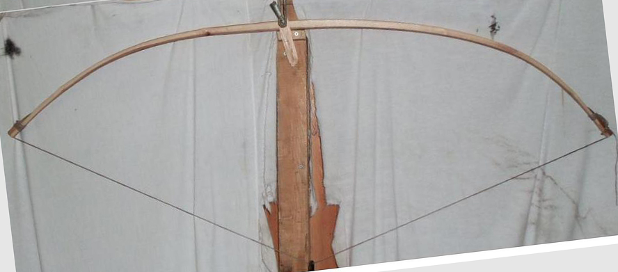

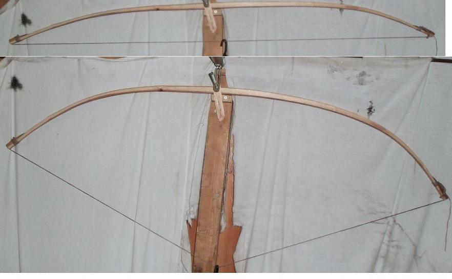

Naja, der Spinewert, ist auch kein Wunder, man sollte mal richtig ziehen, also bis 28 und nicht nur bis 27",60#@28"
So einmal Standhöhe. einmal 26" Auszug, der Tiller paßt jetzt...
ich hoffe, irgendwann gibt s ein Bild im Vollauszug
Ich kriegs so nicht fotografiert. Er hat ja schon vorher nicht schlecht geschossen , aber n bisschen was bringt die Schaberei doc an weicherem Auszug und gefühlten Dampf. Nachdem ein Schuß übern Zielsack mein Kehrblech reperaturbedürftig gemacht hat, mußte die alte Ofenvorlage herhalten:
Gewict mit Sehne 535g bei 174 länge

Ich hab dir das Bild mal gedreht.
Die Nocken liegen jetzt auf einer Höhe:

Für mich biegen die Wurfarme zu mittig. Vielleicht hab ich aber auch einfach nicht richtig verstanden, wie du den Bogen haben willst. Ich hab dir mal ne Ellipse an den Bauch gelegt. Bei rot sehe ich ne Schwachstelle, die gelben sind mir zu steif:
Meine Sicht der Dinge
Wilfrid (✝)
Beiträge: 6165
Re: Bow Swap 1, Wilfrid
Beitrag von Wilfrid (✝) »
Schwachstelle bei rot, korrekt, die mittleren steifen Stellen biegen sich bei größerem Auszug, ich kriegs leider nicht fotografiert,
Am uWA ist an der steifen Stelle ein Ast. Ganz rechts außen auch.
Die rote Schwachstelle hat jetzt entsprechend Set, es ist die Stelle mit dem Hanf. Den abe ich mir eingefangen, bevor ich die Stelle entlastet habe. Da will er auch ein wenig snakey werden
Aber ansonsten, voll korrekt, vor allem der uWa, links müßte sich theoretisch deutlich mehr außen biegen, nur zwischen 2 kleinen Ästen in ~10 cm Abstand?
Ist jedenfalls tröstlich, das andere das auch so sehen, also habe ich keinen Knick in der Optik.
Grün ist der istzustand, rot sollte sein
