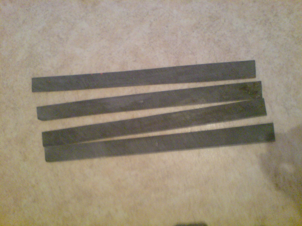

So hab jetzt n Bild von den Hornstreifen gefunden und gemacht
mehr kann ich dazu nicht sagen die Bilder sprechen für mich. Die Bezeichnung Hornplatte war wohl unpassend gewällt.

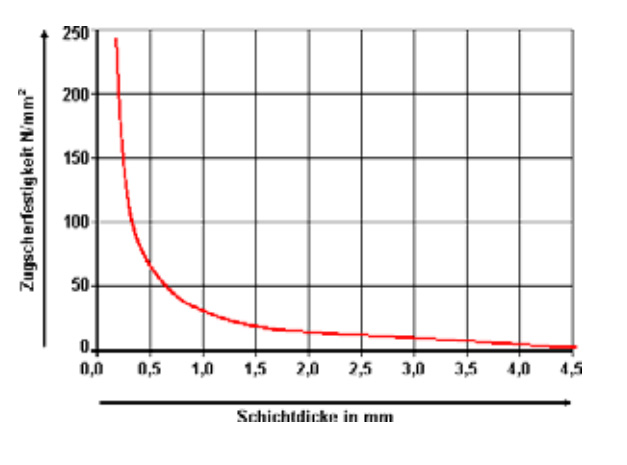

Wie wärs mal mit ein paar Tatsachen
https://www.rkk.ar.tum.de/fileadmin/w00 ... stoffe.pdf
wie man sieht und in der Arbeit lesen kann sind unpassende Verzahnungen Unsinn, weil sich die Zugscherfestigkeit über 0,5 mm Fugendicke gegen 0 hin verabschiedet, auch das Auftragen von vielen Schichten Leim ist nur dann vernünftig wenn die Fuge nach dem auspressen und Föhnen, gleichmäßig unter 0,1mm hat.
Sogesehen ist jede unverzahnte Klebefuge unter 0,1mm mit einmal grundieren gescheiter als eine Verzahnte mit zig Schichten Grundierung bei der mehr als 10% der Fugen nicht haargenau passen. Lässt sich ganz einfach nachrechnen.
P.S. nicht alles was im tradizonellen Handwerk häufig gemacht wurde ist automatisch gut
