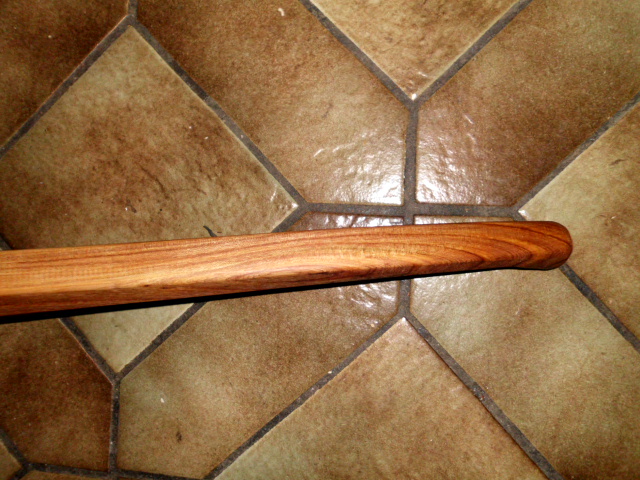

Meine neue Zugwaage kam gestern.
Ich kann doch schätzen: 32.76 kg
Somit ist das kurze krumme Ding der stärkste Bogen, der mir bisher gelang. Ich bin begeistert.

- KnechtKarl
- Beiträge: 791
Re: ZapfenschlossArmbrust "Salier"
Ich hab den Zapfen bei betätigtem Abzug genua bündig mit der Oberseite der Armbrust. Ich leg den Bolzen meist ein bis zwei mm vor. Bisher noch kein Fehlschuss oder Ähnliches.
Schwierigkeiten kann es bei den einfachen Modell OHNE Bolzenhalter geben, denke ich. Aber die haben eh Probleme, weil nur waagrechte Schüsse funktionieren. Nach oben oder nach unten geht nicht, weil der Bolzen wegrutscht.
Hey Karl, kannst du mir mal die etwa-Maße des Bogens geben? Hab hier noch etwas Eibenrest für den ich schon länger eine Verwendung suche und ein Nussschloss war mir bislang zuviel Aufwand...
Grüße Moe
- KnechtKarl
- Beiträge: 791
Oh, sorry, eben erst gelesen.
Der Bogen ist insgesamt etwa 90 cm lang...
das kann ich jetzt schon mal sagen, ansonsten die Maße muss ich erst ausmessen.
Ich meld mich dann
Ich meld mich dann
