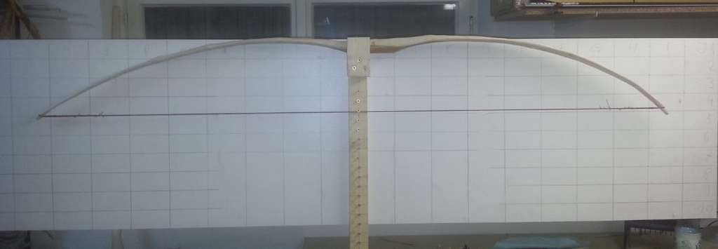

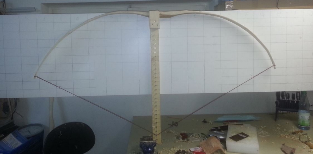

So, ich habe mich dazu entschieden, die "Problemstelle EF links" steif zu lassen sobald wie möglich etwas 2K Harz einzufönen; es gibt da noch 2-3 andere kleine Stellen die das auch vertragen können.
Rechts habe ich vor und nach der kleinen Delle noch etwas abgenommen, links hauptsächlich außen im letzten 1/3. Was jetzt noch fehlt, ist
- Griff
- Nocken verschönern bzw. besser machen
- schleifen, schleifen, schleifen und zwischendurch Leinöl...
Ich für meinen Teil würde den Tiller jetzt so lassen wie er ist und erstmal zum schießen gehen. Dafür das er mein erster Bogen ist, bin ich gar nicht unzufrieden. Meine primären Ziele 29" Auszug @ 35# habe ich auch erreicht. Was will ich mehr? :)
Klar, es gibt sicher die ein oder andere Stelle wo er etwas besser biegen könnte, das versuche ich dann beim nächsten besser zu machen. Hab ja noch was von der Ulme.
Danke für eure Hilfen und hier noch 2 Bilder vom Vollauszug und auf Standhöhe

Den nächsten Bogen aber bitte nicht im Vollauszug für längere Zeit (Foto) auf dem Tillerstock lassen. Das belastet ihn ganz böse.

Mit dem Harz könntest Du auch noch ne keine Wicklung an der Problemstelle machen.
Würde das Risiko verringern.
Der isch scho ziemlich gut .
Mach doch links noch e bissle was weg. Net viel damit er no gleichmäßiger wird.
Dann hält er länger.
Ng.

ich würde die Enden noch bissel Flippen... dein Sehnenwinkel ist da nämlich über 90°.

Was meinst du mit flippen? Bzw. Warum sind Sehnenwinkel über 90° gefährlich? Wie gesagt, ist mein erster Bogen, so wie kann ich das in Zukunft vermeiden?
Danke, six
deckelsmoog
Beiträge: 946
Re: Brauche Tillerhilfe bei meiner Charakter-Ulme
Beitrag von deckelsmoog »
flippen bedeutet die WA Enden in Reflexe Form zu biegen.
Sehnenwinkel über 90° macht, dass der Bogen sich, hinten raus, schwerer ziehen lässt also zu stacken ( schreibt man das nun mit k oder ck)
anfängt.
Ebenso läufst Du Gefahr, dass die Sehne vom Bogen gezogen wird ......und so ein Leerschuss, was es ja dannn faktisch wäre, kann deinen Bogen das Leben kosten.
Deshalb mit dem Sehnenwinkel im Vollauszug unter, bzw. max 90°.
Mit dem flippen verringerst Du den Sehnenwinkel an den Enden.
Edit;
Ach ja, bitte NICHT auf'm Tillerstock im Vollauszug aufspannen!
Oder lange aufgespannt lassen, wenn er noch Schwachstellen hat.
Das belastet viel zu viel und Du handelst Dir bei den Schwachstellen irre Set ein, wenn nicht sogar Stauchbrüche.
Du kannst ihn ein wenig aufspannen, damit das Holz sich setzt. Aber auch dabei niemals auf Vollauszug.( Ich mach max. 2/3 Auszug aufm tillerstock, und das auch immer weniger.
Tillerbaum ist viel besser.
Und bevor Du jetzt sagst, hab ich nicht hier die Methode wie ich es am liebsten mache.
Stell' Dich vor einen grossen Spiegel und beobachte den Bogen in der Bewegung.
Wenn Du im stehen nicht klarkommst, kannst Du auch den Spiegel Quer auf'n Boden stellen, die Bogensehne unter den Fuss nehmen und nach oben ziehen.
Im Spiegel kannst Du dann alles in ruhe anschauen.
Sobald sich eine Schwachstelle zeigt NICHT weiter ausziehen.
erst die Schwachstelle beseitigen durch mehr biegen lassen der steiferen Stellen.
L.G. deckelsmoog

Das mit dem vielen Set hab ich auch schon bemerkt... ist auf jeden Fall jetzt fest im Hinterstübchen verankert das nicht mehr zu tun - Anfängerfehler, obwohl ich das bestimmt hundert mal gelesen habe das man den Stock nie lange im Vollauszug lässt. :-[ Manche lernen einfach nur aus ihren eigenen Fehlern... ich gehöre wohl zu der Sorte :-\
Wegen dem Flippen, d.h. ich sollte die WA-Enden zu leichten Recurves biegen. Soweit gut, nur wie mache ich das bei Ulme am besten und vor allem wie weit biegen und welche Strecke am WA?
Andere Frage, kann man Set noch nachträglich "korregieren" (zB. durch rösten)?
Vg Six
Gornarak
Beiträge: 3476
Beitrag von Gornarak »
Nein, nachträglich korrigieren durch rösten geht nicht. Flippen macht man entweder durch dämpfen und biegen oder mit der Heißluftpistole (nur heiß machen, nicht rösten).
Ist rechts der obere oder der untere Wurfarm? Ich frage, weil er stärker ist und deswegen eigentlich nach unten gehört. Hast du ihn oben, kannst du die Biegung weiter korrigieren, ohne dass es das Schussverhalten verschlechtert.
