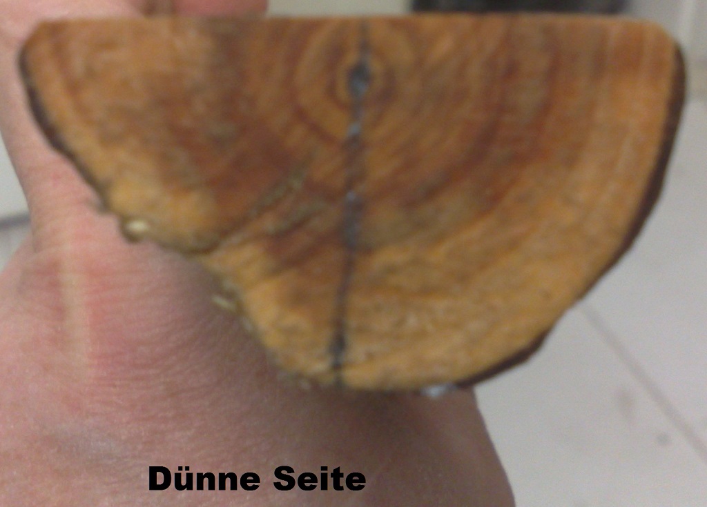

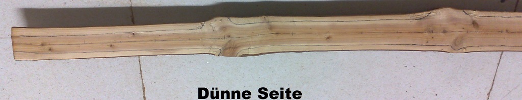

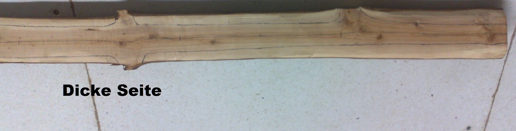

So, die Linien (für den nächsten Arbeitsgang) sind eingezeichnet und der Stave ist fotografiert.
Und jetzt (zum besseren erkennen) das ganze 3-geteilt
Jetzt noch exemplarisch (es sind mehrere) ein Ast der an der Seite sein wird
Und ein Loch das auch an der Seite sein wird

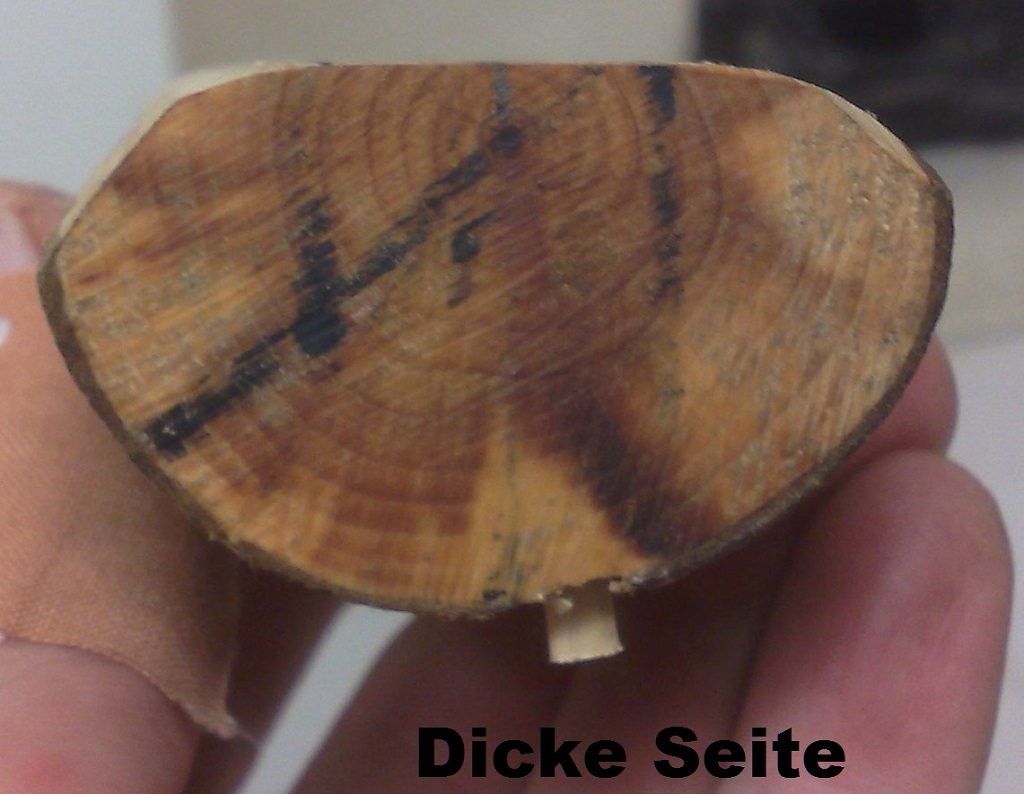

Und jetzt noch der momentane Zustand der Stirnseiten
Die seitlich liegenden Astlöcher (das grösste hat ca. 200 mm Durchm.) sind zum Teil in der Mitte gerissen und ich denke, dass ich da Material entfernen sollte? Die eingezeichneten, am Rand rauslaufenden Linien, habe ich deswegen geplant, weil nach meinem Verständnis von Holz die Jahresringe so wenig wie möglich unterbrochen sein sollten (da kann ich mich aber durchaus täuschen - bin kein Holzwurm, sondern Kaufmann und Schlagzeuger
) - oder sollte ich einfach "gerade" Kanten schaffen (also im Verlauf des krummen Staves)?
Achso - ich sollte noch erwähnen, dass der momentan dicke Teil der untere Wurfarm werden soll.
Viele LG - Neumi

@Ivor Thoralfson: Danke auch für Deinen Beitrag - aber ich habe den Eindruck, dass Du Chirions Post nicht so interprätierst, wie er gemeint ist. Chirion schlägt das D vor und sagt, dass beim tillern zuviel an Stärke weggenommen werden kann (hat er meiner Meinung nach auch vollkommen recht). Übrigens erachte ich die Jahresringe als sehr dicht (die haben zwischen 0,5-2 mm - ist das wirklich nicht dicht bei einer Eibe?). Eine Herausforderung ist es definitiv und es macht hammer viel Spass Eure Meinungen zu lesen
@Wilfrid:Das Zuggewicht ist mir egal - ich möchte, dass der Bogen funktioniert und am besten auch Lektionen erteilt (handshock, stacking usw. (auch Dinge natürlich, die ich noch nicht kenne)) - ich muss unbedingt jetzt auch noch erwähnen, dass ich die letzten 35 Jahre erst 1 Mal schiessen war und es mich so dermassen fasziniert hat, dass ich das in Zukunft öfter tun werde (wenn mal Zeit da ist - bei den Selbstständigen, die auch noch ein Hobby haben ist das leider nicht allzu oft der Fall).
Was das Bogenprofil betrifft: ich habe versucht deinen Vorschlag (die Linien sind als die Tips zu verstehen) einzuzeichnen und komme zu dem Ergebnis, dass ein flacher Bogen mit diesem Stave gar nicht möglich ist
@all: ich hatte aber über den Vorschlag von Squid nochmal nachgedacht und versucht Antworten zu finden (hab leider noch keine gefunden): die Stave-Enden könnten lang genug sein (bis zu den ersten Ästen - muss ich nochmal messen) um einen Recurve aus dem Stave zu machen - von der Länge her gesehen wäre das Holz fast optimal. Nur eröffnet sich jetzt die Frage auf die ich keine Antwort gefunden habe: kann man das Holz auch bei stehende Jahresringen biegen?? - der Recurve würde ja das stacking massgeblich positiv beeinfluusen (+ btw ich trau mir das zu recurves zu biegen - die kupatur des Holzes schreit ja fast danach gebogen zu werden).
Viele LG - Neumi

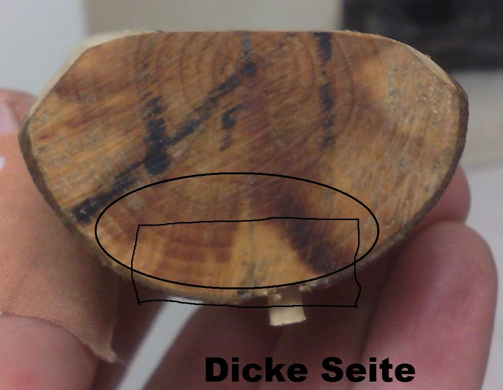

Guckst Du hier:
eventuell noch etwas dicker und am Bauch flacher, also keine Ellipse , sondern mehr ein Brot, das macht den Bogen noch breiter

Also ich sehe lediglich dreizehn etwa 2,5mm dicke Jahresringe. Wer dünnere Ringe sieht kann sich ja mal zu Wort melden.
Und die sind nicht fein, sondern fett...
Und offenbar gibt es hier 'Begriffs-Probleme'. Wo bitte sind da am Bogenrücken stehende Ringe?!
...wäre die erste Eibe im Universum die mit einem geschlossenen Rückenring 'stehende' Ringe hat.
Und achso, Wilfrids Brot-Querschnitt ist zu favorisieren.

offensichtlich sind meine fotos schlecht mit text versehen + leider habe ich noch keine antwort auf meine fragen erhalten (bei einer frage stelle ich ein ? dahinter) - die fotos sprechen für sich. vielen dank nochmal an Chirion - für mich der einzige ernst zu nehmende beitrag zu meinem projekt - ach ja - ich bin idealist
@Squid: danke für den link zu den stehenden Jahresringen - offensichtlich hälst du mich für etwas minder-bemittelt (schau dir mal die letzten detailaufnahmen des bogenrückens an - hier siehst du in echt stehende ringe!)
@Blacksmith+diezahlenK: du bist ja offensichtlich ein echter spassvogel - nölen und fotos falsch interpretieren kann jeder (dazu gehört nicht allzu viel gehirnmasse) - ich habe aber leider den verdacht, dass du deine posts ernst meinst und in keinster weise auch nur einen gedanken an hilfsbereitsschaft oder ernsthafte auseinandersetzung mit einer kniffligen aufgabe verschwendest.
+ übrigens: dein avatar ist sehr gewöhnungsbedürftig. dieses mal ohne LG
Re: Eibe-Stamm mit vielen Ästen
Was solls? Die Begriffsklärung ist nun mal nötig, bei einer gewissen Fachsprache. Ich kann nicht auf Distanz Gedanken lesen und sehen, obs vielleicht ein Missverständnis gibt.
Aber ich kapier auch nicht, wie du zu stehenden Ringen auf dem Rücken kommst. Ist das Ding dermaßen verdreht?
